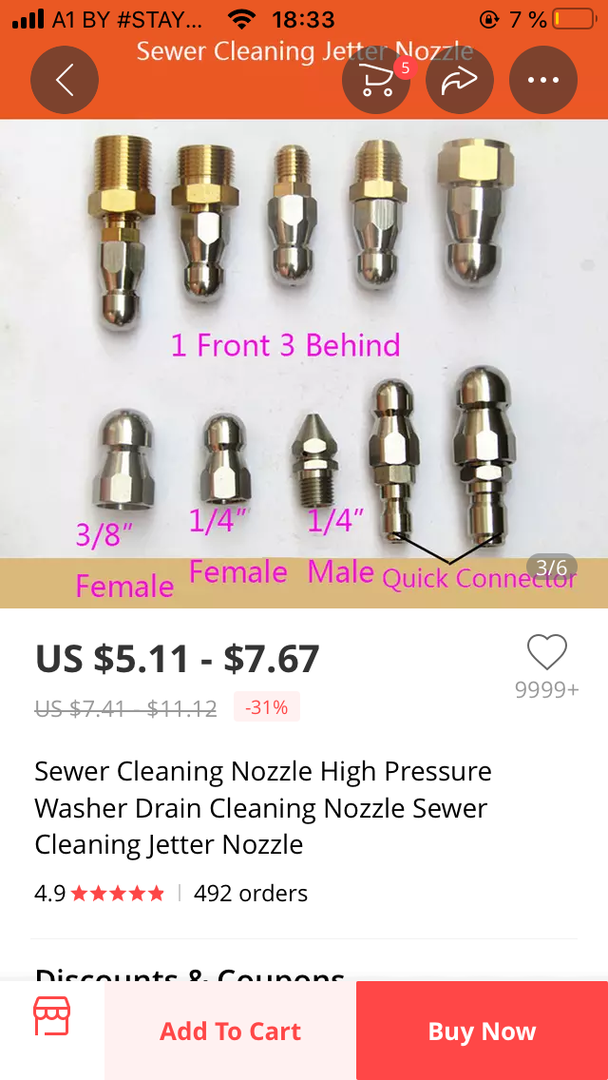

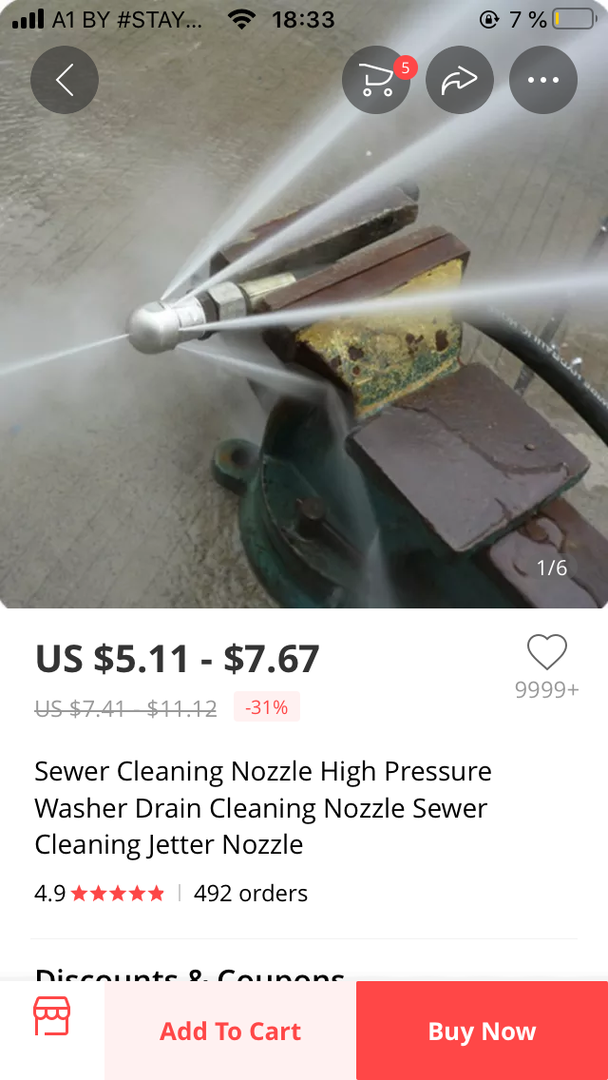

BAHbKA Posted July 13, 2020 Posted July 13, 2020 (edited) Доброго времени суток коллеги. Переодически возникают вопросы по протяжке по замытой кабельной канализации. Опыт показал, что эффективное средство это “Палка для протяжки кабеля” https://www.ssd.ru/palka-dlya-protyazhki-kabelya-l-1m и наконечник https://www.ssd.ru/nakonechnik-dlya-palok но бывают моменты когда грязь засыхает в каналах и даже такие радикальные и сложные методы протяжки кабеля не работают. Возникла мысль помыть Каналы мойкой высокого давления нацепив шланг большой длинны и наконечник как на фото ниже. Подача шланга с наконечником осуществляется путём привязывания к УЗК. Схема пока виртуальная, но думаю рабочая, так как был уже опыт промывки каналов обычным напором воды, но это очень долго и не везде есть возможность подать воду в шланг. Какие есть идеи или замечания/предложения? фото носит иллюстрационный характер. Edited July 13, 2020 by BAHbKA Вставить ник Quote
Saab95 Posted July 13, 2020 Posted July 13, 2020 Промывать можно, только там давление и расход воды очень большие, из подручных средств особо не собрать. Там вся суть что напор воды и проталкивает шланг по трубе, не надо ничего просовывать. Вставить ник Quote

RialCom.ru Posted July 13, 2020 Posted July 13, 2020 такая система требует достаточно высокое давление и большая вероятность повредить кабели коллегам жесткими струями, расход воды - как раз не особо и большой мы такого типа моем фекалку и ливневку - где надо разрушить отложения и привести канал к состоянию чистой трубы и не нужно ни к чему привязывать - напор из сопел, направленных в сторону шланга реактивной тягой толкает вперед и скорее лучше привязать трос, что бы вытягивать назад для работы в кабельной канализации лучше использовать пнд трубу небольшого диаметра с толстой стенкой и не очень высоким давлением с большым количеством воды безо всяких насадок проталкивая как узк толкаете в канал , если он не совсем забит кабельями и размываете постепенно глубже проталкивая трубу при чем воду можно брать из соседнего колодца или привезти я пользуюсь на базе Камаз 43118 10м3 подвозкой, тк основная ее задача в бригаде гнб Вставить ник Quote

RialCom.ru Posted July 14, 2020 Posted July 14, 2020 под большим давлением Вы можете замочить кабели, если царапанье или треснутые а о старом голом свинце, типа мксб, особенно если рядом блуждающие токи металлических труб и сомневаться не стоит- он часто "в решето" если вода в подвале 4 атм думаю вполне достаточно для аккуратного промыва - главное не заужайте диаметр шланга подачи до трубы, в которые будете подавать промывку если толкаете пнд 25 - берите гадкий шланг 32 и подключайтесь к хорошему патрубку, а не крантику 1/2" - мыть- так мыть ;) еврокуб то же хорошее дело - если в него опустить скваженный насос Вставить ник Quote
Saab95 Posted July 14, 2020 Posted July 14, 2020 19 часов назад, BAHbKA сказал: Есть возможность подключить воду из подвала дома. можно еврокуб прикатить. Хватит ? А разве Мойка для автомобиля может давлением повредить поэтилен оболочки кабеля ? Машины для промывки труб подают воду с напором 12 метров кубических в час, есть разные насадки, с мелкими соплами, с большими. Вот как раз с большими повреждения кабелей не будет, т.к. давление струй будет намного меньше, чем с мелкими. Вообще есть и мини установки, работающие от электричества и на бензине. Как выше уже написали, можно использовать скважинный насос, правда он стоит от 10 тыс. и выше (чем длиннее, тем лучше), шланги и генератор. Прямо на прицепе у вас все и будет без необходимости куда-то подключаться. Только тут есть одна проблема - если нальете воды в канализацию, ее потом откачивать может потребоваться. Нужно предусмотреть чем и куда. Вставить ник Quote
