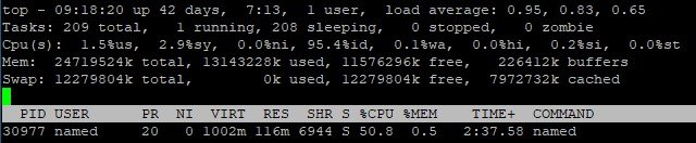

roma33rus Posted June 9, 2020 Author Posted June 9, 2020 ребят, а это вообще нормально. что бинд такую нагрузку дает? Вставить ник Quote
