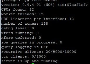

TheUser Posted June 9, 2020 Posted June 9, 2020 1 час назад, roma33rus сказал: ребят, а это вообще нормально. что бинд такую нагрузку дает? А сколько запросов в секунду прилетает (rndc status)? Вставить ник Quote
roma33rus Posted June 9, 2020 Author Posted June 9, 2020 1 час назад, TheUser сказал: А сколько запросов в секунду прилетает (rndc status)? Пока вот так идет: Ребята подсказали, что top в разных дистрах и на разных ОС и даже версиях может по разному считать нагрузку процессора. Надо обращать внимание на показатель cpu idle. Судя по нему у меня загрузка проца примерно 10%. По заббиксу глянул, что такая нагрузка проца уже давно тянется. Просто цифры очень удивили, думал полностью систему в половину один бинд грузит. Вставить ник Quote

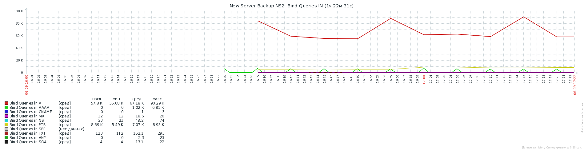

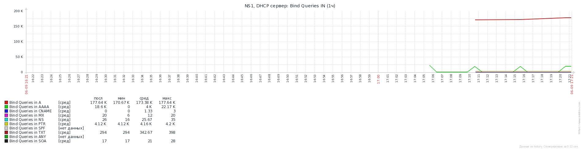

roma33rus Posted June 9, 2020 Author Posted June 9, 2020 Вот ради интереса сделал мониторинг количества запросов. Данные обновляются раз в пять минут. Это основной сервер днс: А это второй: Вставить ник Quote
