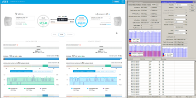

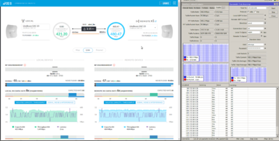

SOFTOLAB Posted April 22, 2020 Posted April 22, 2020 5 hours ago, npokypop said: О каком оборудовании идет речь и при каких условиях ? Да это образно было, например два лайт5 имеют только 40-45 стабильно на 1.5км, соткой и не пахнет... Вставить ник Quote

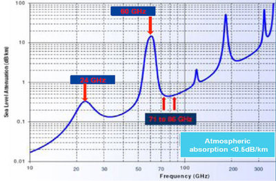

xabarov Posted April 23, 2020 Posted April 23, 2020 В 21.04.2020 в 20:19, css29 сказал: Расстояние 1.7 км. Планирую использовать Mikrotik LHG 60G. Подскажите, кто юзал их. Насколько они стабильны и хватит ли их на такое расстояние? Судя по отзывам на этом форуме это предельное расстояние, на котором они хорошо работают в ясную погоду. Во время дождя могут отваливаться, причем регулярность отвалов зависят от интенсивности дождя. В 21.04.2020 в 20:19, css29 сказал: Высота подвеса 5 метров. Выше нет возможности повесить. Здесь главное не высота подвеса, а наличие прямой оптической видимости. В 21.04.2020 в 20:19, css29 сказал: Еще мне советовали siklu etherhaul-1200 ft1. - может кто работал с ними, будет ли они лучше микротиков? Однозначно лучше - будет меньше отвалов во время дождя, т.к. в 70 ГГц затухание значительно меньше. Вставить ник Quote

SOFTOLAB Posted April 23, 2020 Posted April 23, 2020 6 hours ago, npokypop said: Это бред!!! Два SXT Lite5 работают в канале 40 мгц на скорости Ethernet порта! Проверено не однократно. Что то у меня и на стенде не работают на сотке, чудеса да и только... 7 hours ago, xabarov said: Однозначно лучше - будет меньше отвалов во время дождя, т.к. в 70 ГГц затухание значительно меньше. И с чего это в 70 затухание меньше чем в 60? Вставить ник Quote
serf30 Posted April 23, 2020 Posted April 23, 2020 36 минут назад, SOFTOLAB сказал: Что то у меня и на стенде не работают на сотке, чудеса да и только... У меня стоял мост на sxt lite5 + офсет90 на 22 км. Качало 100 mbit full duplex или 200 mbit simplex (UDP по тестам, tcp не пробовал). Сигнал был -52. Вставить ник Quote
xabarov Posted April 23, 2020 Posted April 23, 2020 58 минут назад, SOFTOLAB сказал: И с чего это в 70 затухание меньше чем в 60? Из физики :) в 60 ГГц самое сильное поглощение из всех существующих решений: Вставить ник Quote

css29 Posted April 23, 2020 Author Posted April 23, 2020 8 часов назад, kiragun сказал: В такой бюджет можно присмотреть пролёты Б/У airFiber-24. Либо такие деньги закопать в опту) Оптику не дают прокладывать 2 часа назад, SOFTOLAB сказал: Что то у меня и на стенде не работают на сотке, чудеса да и только... И с чего это в 70 затухание меньше чем в 60? У меня сейчас работают два nanobridge m5 в 20mhz. Канал 100мбит в одну сторону, могло и больше выдать, только порт сотка. Вроде мне кто-то говорил, почему при 70ггц лучше, чем при 60ггц. Там вроде связано с размерами молекулами воды. Вставить ник Quote

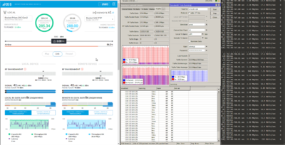

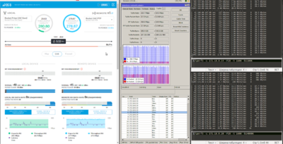

css29 Posted April 23, 2020 Author Posted April 23, 2020 Тут еще подсказывать использовать ubiquiti powerbeam 5AC gen2. Кто юзал этот девайс? В описании устройства написано, что может работать при ширине канала 80MHZ. Как вариант можно два радиомоста поставить и агрегировать. Может прокачает? Вставить ник Quote
xabarov Posted April 23, 2020 Posted April 23, 2020 2 часа назад, Bandit сказал: А что схемотехника на 70 ГГц так прям сильно дороже выходит? Это вопрос не ко мне :) 60 ГГц сейчас все производители делают на дешевых wifi-чипах 802.11ad. 1 час назад, Saab95 сказал: 60ггц LHG работает и на 2.2-2.4 километра. И на 3 км работает. Вопрос - как? Относительно высокая доступность линка только на расстоянии до 1 км. 57 минут назад, css29 сказал: Тут еще подсказывать использовать ubiquiti powerbeam 5AC gen2. Кто юзал этот девайс? В описании устройства написано, что может работать при ширине канала 80MHZ. Как вариант можно два радиомоста поставить и агрегировать. Может прокачает? Зачем два? Даже один мост легко прокачает 300 Мбит/с в чистом эфире на вашем расстоянии. Вставить ник Quote
SSD Posted April 24, 2020 Posted April 24, 2020 11 часов назад, css29 сказал: У меня сейчас работают два nanobridge m5 в 20mhz. Канал 100мбит в одну сторону, могло и больше выдать, только порт сотка. Фантастика. Вставить ник Quote
npokypop Posted April 24, 2020 Posted April 24, 2020 4 часа назад, SSD сказал: Фантастика. Это не фантастика, это у каждого свое МЕРИЛО )))) Вставить ник Quote
