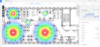

 5 точек, расположенных в следующем порядке по офису (на картинке ниже), распределенных примерно с шагом в 10 метров по потолочным плиткам армстронга.
Карта масштабирована средствами unifi, и должна давать условно правильное представление области покрытия.  После обновления ПО контроллера эти области сильно уменьшились, если раньше вся площадь офиса покрывалась красным пятном то сейчас гораздо меньше.

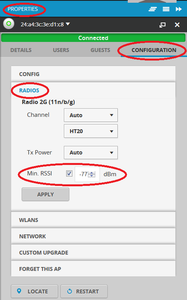

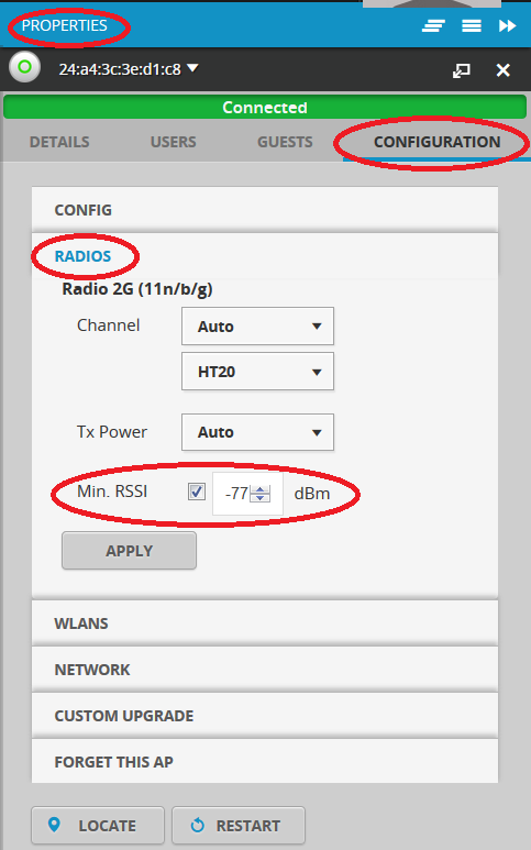

ну как нет, это не оно?
У ТС этот порог дисконекта видимо установлен на высоком уровне  RSSI  типа -77 дБм как на скрине выше. Видимо ТД стоят недалеко друг от друга и ТС хочет как то выбрать оптимальную границу на местности перехода  юзеров  между ТД. Но такой границы одинаковой для всех клиентов нет, -разные клиентские устройства. И поскольку радиосигнал подвержен флуктуации +( -)  5 -7 дБ, то сигналы клиентов , которые могут даже стоять на месте и не двигаться, периодически пробивают этот порог  дисконекта  и  клиенты пробуют сменить  точку доступа. Отсюда и есть постоянные обрывы связи, да плюс глюкавый контролер, да и сами ТД UniFI (  прошивки)  перманентно глюкавые , вот   сеть и колбасит.

В 06.03.2020 в 20:38, sheft сказал:
у меня нет такой настройки в контроллере, это приложение для смартфона ?
вместо этого у меня переключатель " Allow meshing from other access points ", кстати, может кто пояснить что это значит ?

В ‎06‎.‎03‎.‎2020 в 20:38, sheft сказал:
Видимо в пятой версии появилось.
В третьей в UI этого параметра не было.
4 часа назад, freestyler сказал:
по умолчанию до активации данной настройки у точки этот параметр = 94
Это слишком мало.
Я бы для начала выставил -80, а затем бы юстировал по месту.
