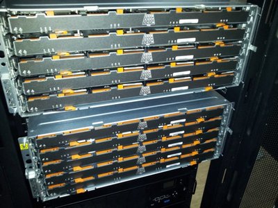

alibek Posted December 27, 2019 Posted December 27, 2019 5 минут назад, LostSoul сказал: "аппаратный контроллер" это точно такое-же софтовое решение , но закрытое , исполняемое ( частично ) на отдельном слабо документированном процессоре и сложно доступное к анализу и дебагу Вы поинтересуйтесь на досуге, а не транслируйте слухи. К примеру у нас используется NetApp E2700. Это по большому счету уже устаревшее решение где-то семилетней давности и в следующем году у него EOL. Но я не думаю, чтобы самодельные софтовые решения хотя бы отдаленно приблизились к его уровню. Вставить ник Quote
