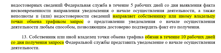

Связной (С) Posted November 11, 2019 Author Posted November 11, 2019 3 часа назад, Andrei сказал: не возбуждаться по этому поводу. Это нас так же не касается. В любом варианте можно сидеть ровно, пока не спросят - Цитата ...РКН направляет собственнику или иному владельцу точки обмена трафиком запрос о представлении уведомления о начале осуществления деятельности любым способом, позволяющим достоверно подтвердить факт его получения 4 минуты назад, nickD сказал: Hо есть ещё зарубежные точки обмена трафиком. Так, это: Цитата ...не допускается маршрутизация сообщений электросвязи через сети связи, находящиеся за пределами территории Российской Федерации, Вставить ник Quote
