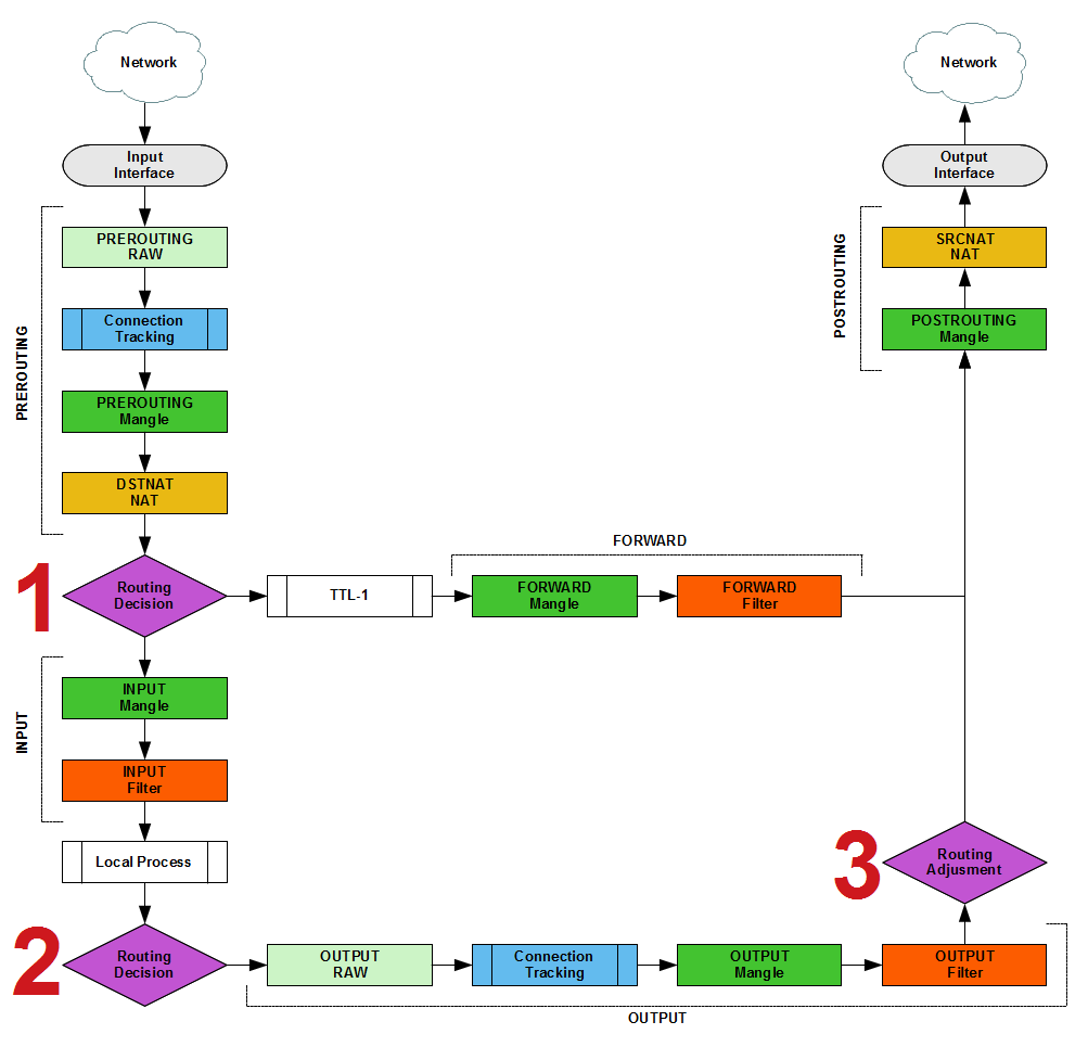

Возможно, мне хочется странного, но я хотел бы разобраться. Итак на микротик из сети №1 приходит пакет c ip адресом получателя 255.255.255.255 и MAC адресом получателя FF:FF:FF:FF:FF:FF. Я отлавливаю его в цепочке прероутинга и дст натом меняю ему адрес получателя на занятый адрес из сети #2 (например 172.16.155.155 - такой сервер есть). И после этого пакет не появляется ни в одной из цепочек. Что с ним происходит и почему?
Я рассуждал так: После дст ната в прероутинге, принимая решение о маршрутизации, микротик увидит что пакет адресован компу из сети №2 и отправит его в цепочку форвард. Но что-то, как говорится, пошло не так. Я исходил из того что пакет в микротике движется как нарисовано на прилагаемой картинке (взятой отсюда https://habr.com/ru/post/443788/ ) Т.е. в точке 1 пакет отбрасываеся? Почему?
Edited by kuzma73
