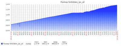

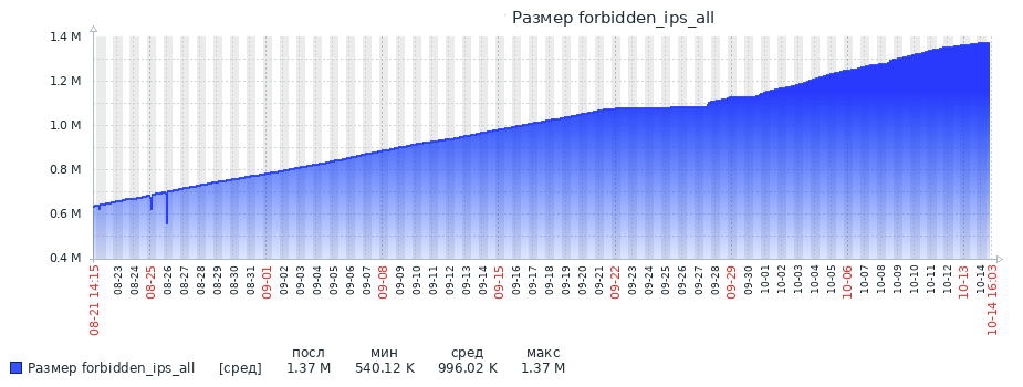

disappointed Posted October 14, 2019 Posted October 14, 2019 В 10.10.2019 в 21:23, st_re сказал: Как бы, что считать fgrep -c '<ip' dump.xml 1928677 если сюда добавить развернув сети и поджать дубли, то 2М мы перешагнули чтото там около недели назад или около того, сейчас 2056271.. но это не к полной блокировке, это и IP для урлов , к полной блокировке пока 1942369.. с учетом всех сетей и уборкой дублей. кстати вылезли за 1М по максимуму сагрегированных сетей к полной блокировке (1041610) Странное число. После удаления дублей и приведения в нормальный вид ipset list forbidden_ips_all | wc -l1 368 636 это IPv4 Вставить ник Quote

disappointed Posted October 14, 2019 Posted October 14, 2019 11 минут назад, st_re сказал: Это агрегация всего что агрегируется .. т.е. .2 и .3 станут .2/30 там отдельыне куски склеиваются очень хорошо.. в /26 запросто. (ну и те 39 сетей во первых сами склеиваются в бOльше блоки, во вторых забирают в себя кучу отдельных IP) 2 - 19 3 - 20 5 - 17 6 - 21 8 - 16 14 - 22 17 - 23 31 - 24 54 - 25 230 - 26 355 - 27 651 - 28 1393 - 29 7180 - 30 72435 - 31 997264 - 32 Не могу сообразить откуда число 1 928 677, если у меня всего 1.3 млн и это вообще все v4 адреса и сети из выгрузки, без агрегации в более короткие префиксы. P/S А всё понял. А какая цель получения большего кол-ва префиксов? Вставить ник Quote
st_re Posted October 14, 2019 Posted October 14, 2019 21 минуту назад, disappointed сказал: Не могу сообразить откуда число 1 928 677, если у меня всего 1.3 млн и это вообще все v4 адреса и сети из выгрузки, без агрегации в более короткие префиксы. Это ж fgrep -c '<ip' dump.xml там выше числа написано :) т.к сказать сырые данные на входе до uniq и прочей агрегаци. (а, да, у меня там xml предобработаный в человеческое представление (xmllint --format из пакета libxml2), чтобы глазами смотреть можно было, а не в 1 строку, как в выгрузке) Кстати, цифра не бесполезная, это то, что ревизор будет дергать... он же прост, 20 раз одно и тоже будет в базе, он 20 раз и сходит. ну еще добавится результат ресолва ps: да, сорри, оно сюда еще и в6 написало.. $fgrep -c '<ip' dump.xml 1982373 $ fgrep -c '<ipv6' dump.xml 146921 надо из первого второе вычесть и 39 сетей, будет 1835413 .. вообще понятно что в реальных скриптах xml не грепом парсится... греп просто быстрее и память на рабочей машине не жрет... Вставить ник Quote
disappointed Posted October 14, 2019 Posted October 14, 2019 27 минут назад, st_re сказал: Это ж fgrep -c '<ip' dump.xml там выше числа написано Всё понял. Я адреса и сети из тегов ip складываю в хеш массив, чтобы убрать дубли, где ключ - префикс/адрес, поэтому совсем забыл что в выгрузке, огромное кол-во дублей одних и тех же адресов в разных записях. Вставить ник Quote
