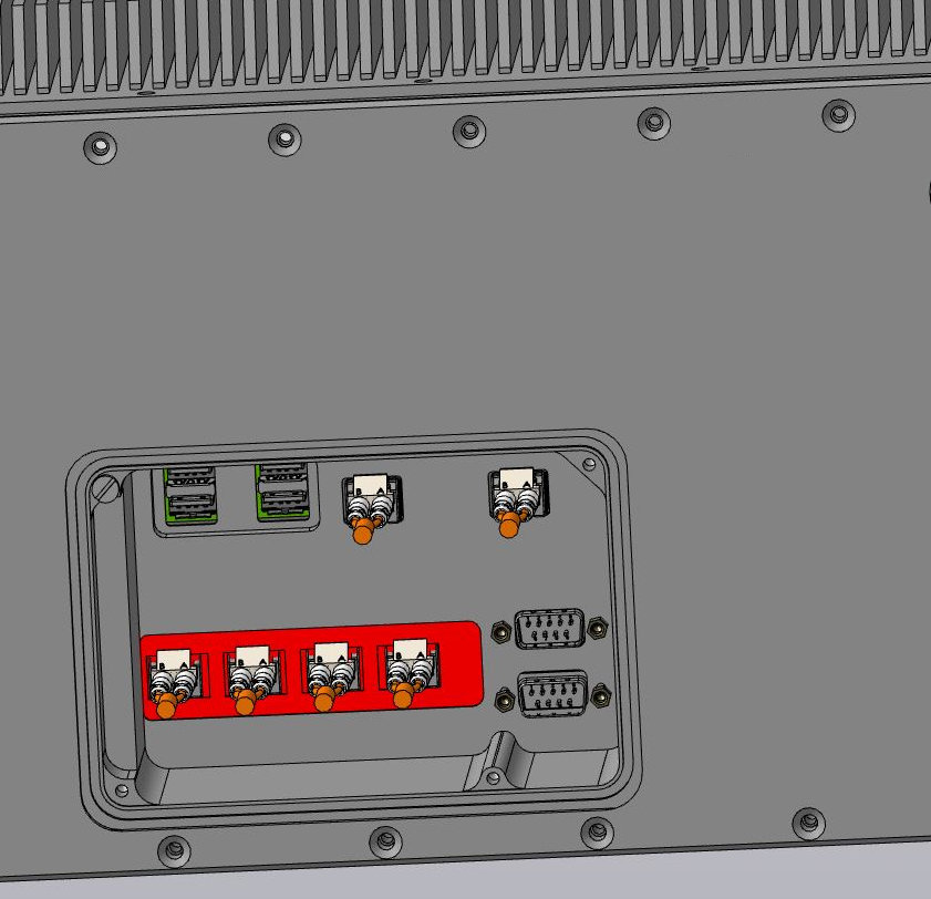

Это консоль сервера который висит на столбе. ЕЕ будут использовать в крайних случаях. Все прикрыто герметичными крышками и прочее. Но в нутри корпуса будут провода которые могут навести помеху. Оптики там 6 штук и езернет тоже есть. А вот блок внешних алармов, думаю будут использовать и как защитить сухие контакты тоже интересно. Так что ищу готовое решение для таких случаев. ТЗ просто лень составить конструкторам, чтобы сделали плату, да и компоненты ждать.

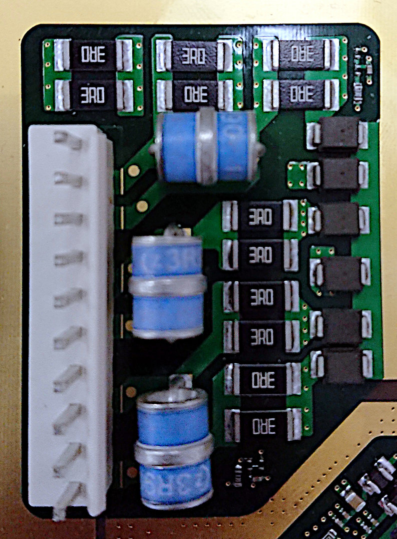

Если нагляднее то есть вот такой корпус. 2 DB9 это RS232 и Сухие контакты. Вопрос именно в том, что поставить. Обычно на плате городят вот такой блок как на фото RS485 и сухие контакты. Я наивно думал, что такое же есть в наличии.
