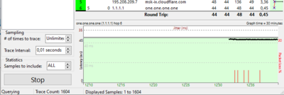

jffulcrum Posted July 16, 2019 Posted July 16, 2019 Сделать tracert до сервера игры (остановиться сначала на каком-то одном, где четко "есть проблема/нет проблемы" и сравнивать результаты по промежуточным точкам с разных квартир. Возмжно, с одних районов трафик идет через одни точки обмена, с других - через другие. Так бывает, и разные провайдеры могут на каком-то участке идти через одно и то же волокно и оборудование. 2 минуты назад, MAESTROHANTER сказал: Wireshark дампы и прочие тулзы не показывают проблем. Анализ зависит от четкости поставленной задачи, средства - вторичны. У вас задача пока из разряда "Третий год раздается подземный стук" Вставить ник Quote
MAESTROHANTER Posted July 16, 2019 Author Posted July 16, 2019 3 минуты назад, jffulcrum сказал: Сделать tracert до сервера игры (остановиться сначала на каком-то одном, где четко "есть проблема/нет проблемы" и сравнивать результаты по промежуточным точкам с разных квартир. Возмжно, с одних районов трафик идет через одни точки обмена, с других - через другие. Так бывает, и разные провайдеры могут на каком-то участке идти через одно и то же волокно и оборудование. Да, я думал об этом, но для этого нужно прийти в квартиру, которую я хочу купить, заказать туда проводку интернета от провайдера, а потом ещё и зафиксировать эти данные. Вряд ли такие манипуляции возможны в не принадлежащей мне квартире. Если вариантов кроме этого не найдётся - тогда да, придётся воспользоваться таким способом, но это последнее, чем я бы хотел сейчас заниматься. Возможно, есть ещё варианты? 7 минут назад, jffulcrum сказал: Анализ зависит от четкости поставленной задачи, средства - вторичны. У вас задача пока из разряда "Третий год раздается подземный стук" Когда я смогу заниматься своими делами, а для этого мне нужно нормальное интернет-соединение, без потерь и просадок по udp, тогда можно задуматься о классификации проблемы. Сейчас мне это не интересно. Вставить ник Quote

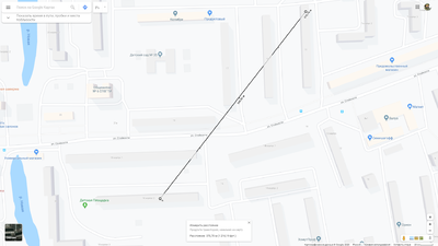

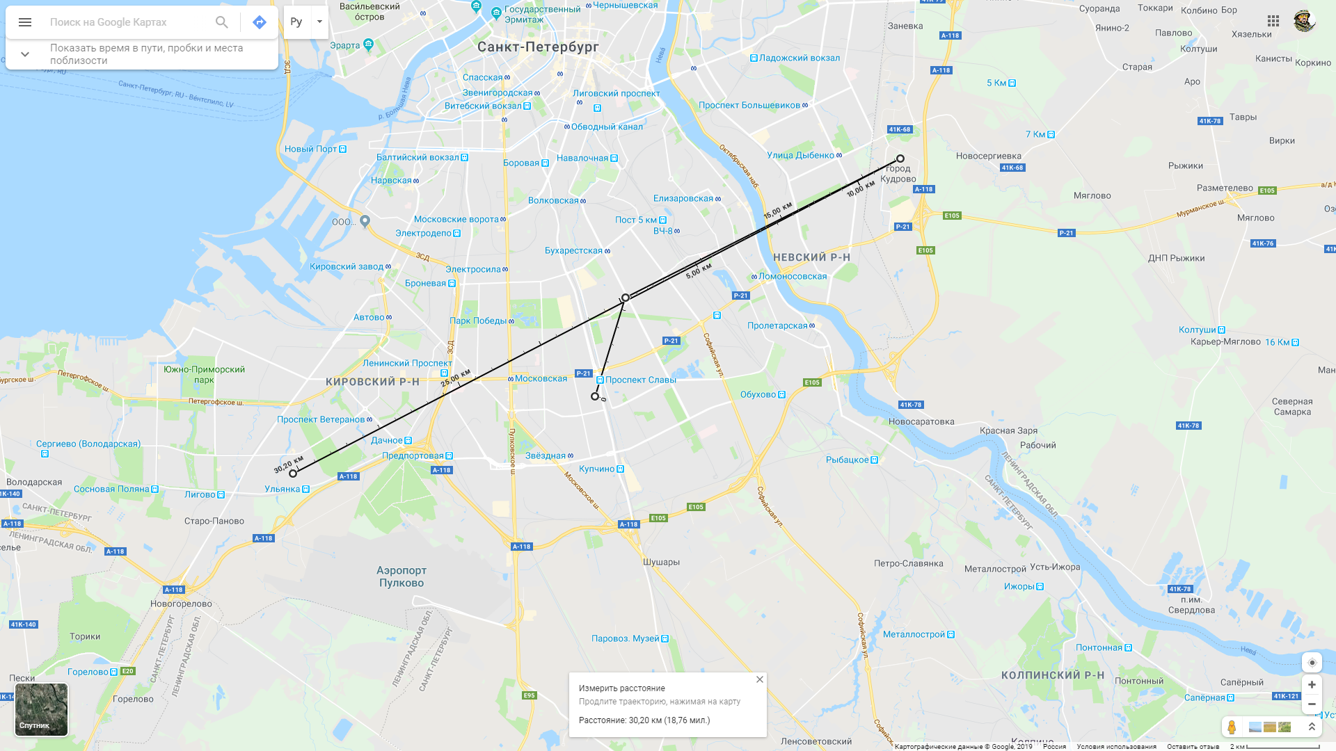

MAESTROHANTER Posted July 16, 2019 Author Posted July 16, 2019 15 минут назад, [anp/hsw] сказал: С таким подходом только проверять каждый дом, ведь два соседних дома могут быть подключены к разным центральным узлам, находящихся в разных частях города, и вы никогда не узнаете, это внутренняя кухня провайдера. 11 минут назад, snvoronkov сказал: И даже разные подъезды, о ужас, одного дома! :-) А еще на одном гиговом аплинке может висеть гирлянда коммутаторов и две соседние квартиры быть подключенными к разным. Нонсенс. Эта информация... не перестаю удивляться ситуации. В целом о чём-то подобном я и думал, но чтобы так... Хотя на двух адресах я тестировал несколько парадных, даже несколько квартир на разных этажах, но, видимо, удача не посетила меня вовремя. Спасибо за это уточнение, это действельно важно для меня. 19 минут назад, [anp/hsw] сказал: Решение вашей проблемы - простое: ищите дом максимально близко, подключаете там провайдера, если работает плохо, но в целевом доме квартир нет, то просто протяните оттуда оптоволокно до вас. Цена кабеля нынче тысяч 5-6 за километр, а то и меньше, конвертеров - пусть будет 2500р за пару. Остается только залезть на крышу, и протянуть из точки А в точку Б. Ок, если это так просто звучит, то проблемы не возникнет. Есть пара вариантов из домов буквально напротив, но после смены уже нескольких квартир хочется убедиться наверняка :) Спасибо! 9 минут назад, alibek сказал: Я готов поверить, что это все проверялось и выглядит именно так. Но на самом деле это не так. В телекоммуникациях мистика означает, что что-то не учтено. Может быть. Я не могу говорить на вашем языке - у меня не хватает знаний. Я делал тесты, проверял в играх и смотрел на данные сети. Зачастую у меня были отличные показатели, во многих играх, но играть при этом было невозможно. Скорее всего тут есть некая закономерность, но сейчас я не готов уделять время установлению конкретной причины. Когда я решу проблемы с коннектом, я обязательно вернусь на форум и захочу разобраться в этом вопросе, ведь в похожей ситуации наверняка оказался не я один. Вставить ник Quote
[anp/hsw] Posted July 16, 2019 Posted July 16, 2019 4 минуты назад, MAESTROHANTER сказал: Ок, если это так просто звучит, то проблемы не возникнет. Ничего сложного. Километр кабеля: https://shop.nag.ru/catalog/01919.Opticheskij-kabel/08679.FTTx/23045.604-13-01 Конвертеры (нужно с обоих концов разные): https://shop.nag.ru/catalog/01897.Mediakonvertery/02394.-100Mb/28985.SNR-CVT-100A-V2-RevP https://shop.nag.ru/catalog/01897.Mediakonvertery/02394.-100Mb/28986.SNR-CVT-100B-V2-RevP Сварщика оптики можно найти на авито в разделе услуг. Вставить ник Quote
