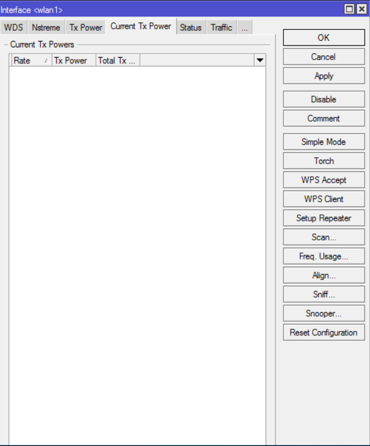

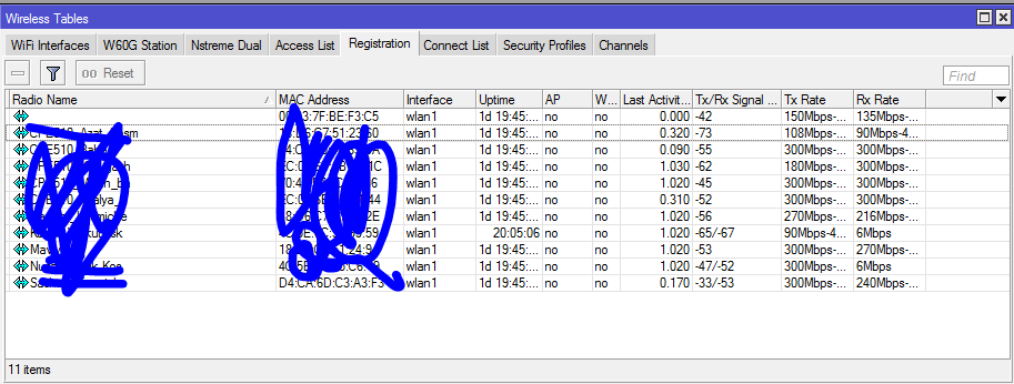

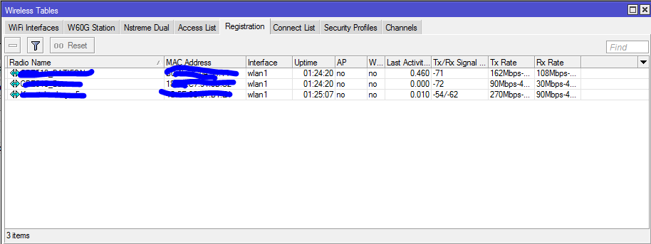

erlan_96 Posted June 27, 2019 Posted June 27, 2019 (edited) День добрый! Заказал из России две mantbox 19s. После получения выяснилось что антенны залочены на регион russia. Прошил через netinstall, частоты разблокированы. Пинги после установки были космические, потом раза два перешил, стало лучше но проблема сохранилась. Проблема в чем: скачет пинг до клиентов примерно раз в две минуты, до 600-600мс либо пропадает вообще. Корреляция между нагрузкой и скачками небольшая. Менял частоты, не помогло Мощность излучения после прошивки не отображается, стоит по дефолту. Антенна 1: канал 5745, клиентов 11, режим n Антенна 2: канал 5805, клиентов 3, режим n Уровни сигналов в районе -60 в среднем. Клиенты в основном Tp-Link CPE510 и немного SXT lite5. Подскажите, в чем может быть проблема, куда копать для решения вопроса? Раньше на стояли 3 nanostation m5, подобных проблем никогда не было. Edited June 27, 2019 by erlan_96 Вставить ник Quote

Saab95 Posted June 27, 2019 Posted June 27, 2019 Мощность на всех прошивках отображается. Надо начать с того, что бы убавить ее везде до 18дбм и ниже, что бы не было сигналов -43, а только -65 и выше. Поставить в настройках Guard Interval - long, ну и выкинуть тплинк. После чего еще раз проверить работу. Вставить ник Quote

npokypop Posted June 28, 2019 Posted June 28, 2019 сканируйте эфир, неужели во время скачка пинга до 600мс ничего с эфиром не происходит? Уверен что есть помеха и периодическая. И еще, нельзя так делать -33\-53 Вставить ник Quote

erlan_96 Posted June 29, 2019 Author Posted June 29, 2019 @Saab95 Вот такой он стал после прошивки netinstall-ом. Перешивал, чтобы снять ограничения на частоты и мощность излучения. TX Power сейчас стоит на default. Guard Interval поставил на long - пинг пошел от 50-80мс. Вернул обратно. Вставить ник Quote

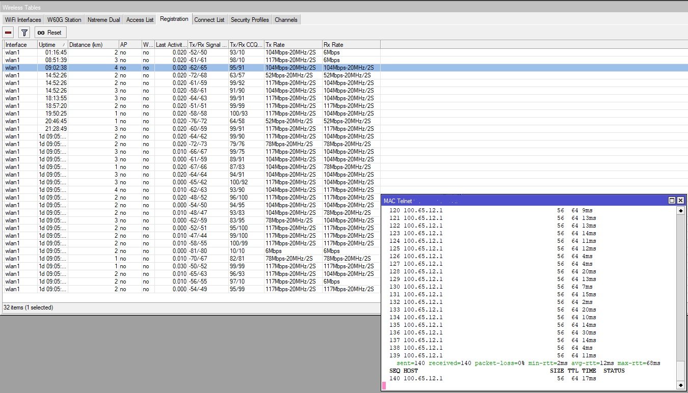

Ace63 Posted June 30, 2019 Posted June 30, 2019 (edited) Что то у вас не чисто, вот пример как у меня на текущий момент на одном из секторов 19s, 32 клиента, и пинг до маршрутизатора и это учитывая, что у меня на секторе есть плохие клиенты, которые немного закрылись листвой. Ваши цифры с пингами через чур большеваты. Edited June 30, 2019 by Ace63 Вставить ник Quote

Saab95 Posted June 30, 2019 Posted June 30, 2019 10 часов назад, erlan_96 сказал: TX Power сейчас стоит на default. Так поставьте там all rates fixed и значение 18. Просто когда мощность на всю, появляются искажения сигнала, отражение его от земли, зданий, растительности, и все эти отражения с запаздыванием приходят на приемники клиентов и обратно на БС, создавая помехи. Кроме всего клиенты и сама БС из-за искажений сигналов не может перейти на высокие канальные скорости, кроме всего высокая мощность влияет и на развязку по поляризациям - она просто забивается мощностью второго потока. Поэтому нормально и не работает. Поэтому ставьте на БС мощность 18, на всех клиентах так же 18, а потом уже по уровню сигнала от клиента убавляйте, если БС ловит его сильнее чем -60..-65. 5 часов назад, DAF сказал: У меня на мосту (2шт SXT2) тоже 80211 лучше всего работает. Но из-за непрямой видимости (5+км) сигнал от 76 до 82 при полосе 5МГц. Пинг в основном 1-3, изредка за 100 прыгает. Такого быть не может, любой поллинговый протокол улучшает работу и повышает стабильность. А сужение полосы никаким образом на стабильность не влияет, в этом случае лишь уменьшается эффективность использования канала, т.к. количество служебного трафика остается неизменным. 47 минут назад, slv700 сказал: Cколько можно мучить себя и своих клиентов дешевым Микротиком? Уже года два как Микротик забил на решение ШБД. На новых платформах нормально не работает даже в точка-точка, не говоря уже в малтипойнт. Даже если в данной имеющейся ситуации вы подберете костыли на всяких крутилках -вертелках микротика и, если повезет - нормализуете работу,то все равно пройдет время, изменятся условия и геморой вернется. У микротика сейчас актуальные устройства это SXT Lite5, DISC Lite5, QRT5, QRT2 и еще решения на 60ггц. Все это пользуется спросом. Если некие любители странного покупают всякие LHG и мучаются с ними - то это они сами выбрали такой путь. Вставить ник Quote
slv700 Posted June 30, 2019 Posted June 30, 2019 1 час назад, Saab95 сказал: SXT Lite5, DISC Lite5, QRT5, QRT2 Это все MIPS 802.11n - платформа десятилетней ( с 2009 ) давности. Да, это была на то время удачная, эффективная и дешевая платформа. Повезло тогда ШБД отрасли. Единственная, что и сейчас реально нормально ( в исполнении микротик) работает, но уже не соответствует современным требованиям по всем параметрам ( пропускной способности, количеству клиентов в малтипойнт, пакетной производительности и др). Вообще 5 -7 лет -это предельный срок, но 10 - уже перебор, сменились два поколения чипсета 802.11 ac, 802.11 ac wave 2, вышло уже есть третье ( после 802.11n) поколение 802.11ax( wifi 6,). Вообще странно, что MIPS 802.11n все еще производят, но скоро точно не будет, ну год, два , снимет Atheros c производства 802.11n - и все закончится. 802.11 ac для ШБД оказалась неудачным чипсетом, поэтому и плохо работает. Мало кому удалось на базе этого чипсета сделать что то приличное ( из ШБД) , и это не микротик. При этом как вайфай точка доступа на родных драйверах производителей чипсета это хорошо работает. C 802.11 ac wave 2 ШБД опять повезло, отличный чипсет как для стандартного вайфай доступа, так и для ШБД. Но у микротика решений ШБД на нем нет и видимо не будет. Как вайфай точка доступа микротик - отдельная тема и там тоже ж*па. 802.11ax -это фактически 4G (OFDMA) в исполнении вайфай. Это обещается быть реваншем беспроводного доступа, который обосрали и дискредитировали в начале-середине 2010-х пионеры и дал*бы на ubnt. Микротик на 802.11ax как ШБД тоже не будет. Потому что это не делается с нуля, вдруг взяли и сделали, должно быть последовательное движение, роадмар, которого нет. Так что уважаемые ценители Микротик , работайте на старой платформе на MIPS 802.11n,пока она есть, но там нет перспективы. Очень скоро, в один прекрасный день вы с удивлением обнаружите , что вам нечего ставить в сеть. Новые продукты Микротик типа mantbox, все продукты на ARM и др по современным меркам -нерабочие. И чем быстрее вы поймете что на Микротик у вас нет будущего в беспроводном доступе, тем будет лучше для вашего бизнеса. Вставить ник Quote
Корпич Posted June 30, 2019 Posted June 30, 2019 (edited) 13 часов назад, erlan_96 сказал: Вот такой он стал после прошивки netinstall-ом. Перешивал, чтобы снять ограничения на частоты и мощность излучения. TX Power сейчас стоит на default. Guard Interval поставил на long - пинг пошел от 50-80мс. Вернул обратно. Не отображается мощность по рейтам, это встречается на разных новых устройствах с ас. По умолчанию после нетинстала там мощность может 30 стоять. поставьте вручную 18 13 часов назад, erlan_96 сказал: Сканирование не работает на антенне. галочку Background Scan включали? Edited June 30, 2019 by Корпич Вставить ник Quote
