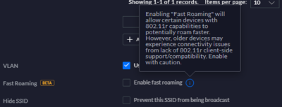

Кстати, в версиях контроллера >5.8, была замечена опция "Fast Roaming" (beta):
Я хочу уйти от UniFi.
В UniFi конфигурируется каждая точка, на точке есть ACL с разрешенным доступом, а все остальное заруливается на портал самой точкой. И контроллер обновляет эти настройки при авторизации или изменениях.
