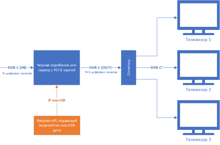

Добрый день!
Подскажите, пожалуйста, вот уже очень давно имеется желание организовать дополнительный канал (или несколько каналов) в дополнение к имеющимся в кабельной DVB-C сети.
Интересует именно решение для квартиры, для персонального пользования, которое можно либо приобрести, либо собрать на базе компьютера из комплектующих.
Почему именно DVB-C? Потому что в квартиру приходит кабель от оператора, за который я ежемесячно плачу и он заведен на все телевизоры в квартире. Я бы мог организоваться всё на базе IPTV, но вариант с приставками для каждого телевизора мне не подходит.
На данном канале (или каналах, если есть возможность сделать несколько) я хочу вещать собственный контент в случайном циклическом порядке, например, подборка из мультиков для ребенка. Я прекрасно понимаю, что можно вставить флэшку в телевизор, но это всё не то.
Я поизучал данный вопрос и нашёл, что существуют готовые коробочные решения, например, такое или такое, но не совсем уверен, что это именно то, что мне нужно, так как смущают некоторые функции в описании.
Я бы был очень признателен, если бы вы дали консультацию на предмет сходимости характеристик подобных решений с тем описанием, которое я приложил к посту.
Возможно, есть и другие подобные устройства, но я, к сожалению, не нашел. Может быть, из-за того, что не обладая достаточными знаниями в этой области, я неправильно спрашиваю интернет.
Также я видел, что у китайцев продаются устройства, которые имеют HDMI вход и, якобы, могут отдавать поток в качестве дополнительного канала в уже существующую сеть (например, для трансляции изображения с видеокамер).
Такое устройство меня бы тоже устроило: я бы подключил к нему RaspberryPi по HDMI и там крутилось бы видео, которое мне нужно, но меня смущают возможные проблемы с качеством изображения.
Если вы сталкивались с подобными устройствами, у китайцев или на нашем рынке, я бы также был признателен за ознакомление с ними.
Заранее спасибо. По форуму поискал подобные темы, но ответа, к сожалению, для себя так и не нашёл.

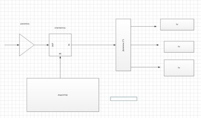

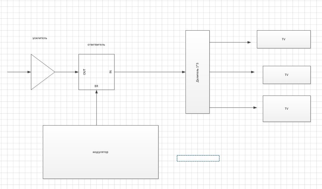

Добрый день. А Вы уверены что у Вашего оператора есть свободная частота, куда вы загоните Ваш канал? Если хотите недорого и не принципиально чтобы цифра, то берите http://rftel.ru/magazin/product/modulyator-planar-micro-03
Меряйте, где у Вас свободная частота. Подключайте в разрыв модулятор(правда вход только AV), и настраивайте уровень, чтобы соседним каналам не мешать. Если кто-то из коллег посоветует что-то покруче, то буду рад послушать.
звоним провайдеру кабельной сети и просим поставить в квартиру усилитель сигнала ,
само собой усилитель Вы у оператора  купите ,
а техники придут , принесут его, настроят , и покажут а ВЫ сфотаете показания MER BER до усилителя и после усилителя ,
они должны быть одинаковые !
тем более что Вам реально усилитель нужен на вроде "шлюза/клапана" пропускать DVB только в одну сторону , к Вам в телевизоры
после усилителя просите техников поставить "ответвитель" на один отвод с ослаблением типа -20 или -24dB , на этот отвод Вы подадите сигнал своего "модулятора" или кук Вам нравится "черная коробочка"
ответвитель надо ставить в обратном включении , сигнал с усилителя подать на OUT "ответвителя" , а выход взять с IN , сигнал же с "черной коробочки" пойдет на порт BR
это сделает ответвитель сумматором
дальше только уровнять выходные уровни сигналов
у техников же и узнаете свободную частоту , там же подскажут базовую скорость , но думаю что 6875 :)
в случае когда "гадить в обратку " не будут - они препятствуй чинить не станут ,
только обслуживать квартиру более не станут :)
сами понимаете , " схема "
а и само собой , автоматически Ваша частотка врядли станет настраиваться ,
только ручками
там еще могут быть моменты , но тут уже опытным путем как гриться
только ручками

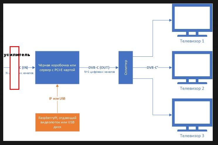

Спасибо большое за разъяснения. Я, кстати, думал что надо будет принять меры, чтобы сигнал в обратную сторону не подавал признаков, но в случае с коробочным решением подумал, что это должн быть уже реализовано. В любом случае учту, еще раз спасибо!
На этих двух ссылках железки, выполняющие прямо обратные функции.
Первая - модулятор HDMI->DVB-C.
Вторая - шлюз из DVB-C/S/S2/T/T2->IP
DVB-C - это в принципе операторская технология, для дома-для семьи не предназначенная. "Бытовушные" модуляторы HDMI->DVB-C предназначены для использования не дома, а в коммерческих системах: например, в сети гостиницы (для формирования промо-канала), в магазине телевизоров (в демонстрационной системе) и т.п. В варианте с выходом DVB-T их продают все, кому не лень, от 10 т.р. Но большинство телевизоров устроены так, что одновременно "прописать" в один список каналов DVB-T/T2 и DVB-C невозможно - либо то, либо другое. А варианты с DVB-C - экзотика, потому дорогие. Из "реальных" проверенных поставщиков - http://www.satellite.ru/catalog/golovnye-stancii-drugoe-golovnoe-oborudovanie/13/dstm250hd - 53,5 тысячи рублей.
А вот второй вариант - это как раз "домашнее решение". Когда в квартире строится сетка на IP/WiFi, а кабельное ТВ используется как дополнительный (к интернету и локальному хранилищу) источник медиа.

45 минут назад, Theodore сказал:
Если я всё правильно понял, то мне потребуется модулятор, на подобие такого, и поставщик каналов, например, плантый IPTV.
Нет, не так оно просто. На этой ссылке - именно модулятор, т.е. физический узел. На выходе он действительно может выдать до 8 несущих, а на каждой из них - по потоку с 20-ю и более каналами. Но для этого на входах у него должны быть сформированные транспортные потоки DVB (TS). Уж вот sky star -то это знает, как никто. Их можно получить более-менее готовые только с другого источника DVB - например, с цифрового эфира или со спутника. Из IPTV - нет, другой формат, нужен шлюз. Возможно, существуют программные, но в аппаратном варианте это железка за несколько k$. И с флешки просто файл *.avi или *.mp4 просто так не проиграть - надо сперва сконвертировать их в файл транспортного потока и поставить программу (или железку) - стример, которая будет этот файл в нужное время вдувать в шину.

On 2/8/2019 at 2:50 PM, sky star said:
а что не так с подключением ?
я Вам схему на блюдечке с голубой каемочкой нарисовал
Спасибо за схему. Я имел в виду, что по ссылке какой-то модуль, который, по видимому, должен работать в составе какого-то шасси, а не как самостоятельное решение.

По поводу вашего "ИМХО": каждый живет так, как ему больше всего нравится и удобней. Я написал, что мне принципиально не подходят решения с приставками, флэшками и сетевыми шарами. Задача высосана из пальца? Может быть. Но на чудаках строится прогресс....
Спасибо, тему посмотрел, но там опять предлагают по IPTV всё передавать.
Это ровно такой же "HDMI-модулятор", как предложенные Вам ранее, в т.ч. покорным слугой.  С какого диска какой контент он может забирать, непонятно. Вроде даже наоборот, по поводу порта USB написано: для обновления ПО.
По поводу "имхо". Вы спросили, Вам ответили: не там ищете. Но Вы продолжаете искать ключи под фонарем, где светлее,  а не там,  где обронили. Зачем спрашивали, раз сами знаете лучше?
Мы давно тут сидим, поверьте на слово - Вы не первый, и  даже не сто первый, кто пытается построить у себя в квартире операторскую сеть для трёх телевизоров.

Я вполне себе строил, но на базе IP, DVB только снимал и с T и с S.
Видел китайские модуляторы для DVB-T в формате юзби свистка, наверное и для DVB-C нарыть можно, просто меня DVB как транспорт для моих данных никогда не привлекал.
