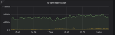

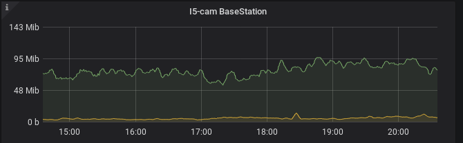

slv700 Posted February 2, 2019 Posted February 2, 2019 18 часов назад, Saab95 сказал: Ранее уже обсуждалось=) Что это в теории, или абоненты будут просто висеть на базе без активности. То есть если 120 клиентов, из них активны 30, из этих 30 только 10 что-то усиленно качают, а 20 так, серфят, то работать будет. Вот график загрузки базы ePMP 1000 GPS Sync, 100+ клиентов. По загрузке четко видно, что все ( большинство) клиенты активны. 15 часов назад, ERROR_404-2015 сказал: характерно,никого еще не встречал,кто бы перешл на это и был счастлив и у кого хотя бы 60 абонентов висит по 5М То что вы не встречали не означает, что этого нет. 70-80 клиентов -типовая нагрузка БС Сambium с миксом родных и elevate клиентов c тарифами 10-20 М. А 5 М получают 120 клиентов в 20Мгц, в 40 Мгц -10М. Примеры работы с скринами в свое время приводились. Смотрите профильные темы. PS Средняя задержка при 100+ клиентах порядка 50мс. Вставить ник Quote

Saab95 Posted February 3, 2019 Posted February 3, 2019 По графику как раз не видно, что все клиенты активны. Активны это как, на базе висят? =) Пусть на вашем графике средняя скорость 90М, на ней 100 абонентов, значит каждый абонент получает скорость 0.9М. Это как бы маловато для сегодняшнего времени. Или, все же, предполагается, что из этих 100 абонентов 10 что-то качает на скоростях 7-10М, а остальные так, пинги в интернет пускают. Потому что другого какого-то реального положения вещей и быть не может при таком количестве подключенных абонентов=) Теперь представим, что некоторые абоненты хотят побольше покачать, а тарифы у всех 10М - что произойдет? 10 человек начнут качать и все, ресурс БС закончился, дальше у всех идет падение скорости. Именно по этой причине тут тарифы менее 10М, например 1-2-5М, или не все абоненты активны по трафику. Вставить ник Quote

slv700 Posted February 5, 2019 Posted February 5, 2019 В 03.02.2019 в 20:05, Saab95 сказал: По графику как раз не видно, что все клиенты активны. Активны это как, на базе висят? =) Пусть на вашем графике средняя скорость 90М, на ней 100 абонентов, значит каждый абонент получает скорость 0.9М. Это как бы маловато для сегодняшнего времени. Или, все же, предполагается, что из этих 100 абонентов 10 что-то качает на скоростях 7-10М, а остальные так, пинги в интернет пускают. Потому что другого какого-то реального положения вещей и быть не может при таком количестве подключенных абонентов=) Теперь представим, что некоторые абоненты хотят побольше покачать, а тарифы у всех 10М - что произойдет? 10 человек начнут качать и все, ресурс БС закончился, дальше у всех идет падение скорости. Именно по этой причине тут тарифы менее 10М, например 1-2-5М, или не все абоненты активны по трафику. Так нельзя считать. Для оценки доступной клиенту скорости ( выполнения тарифа), утилизации сектора, загрузки клиентами своего канала и др. параметров доступа необходимо применять сложные статистические методы из области математической статистики, случайных процессов, моделирования сложных систем и др. Это сложно все. Вставить ник Quote
Saab95 Posted February 6, 2019 Posted February 6, 2019 Все равно не понятно как так. Даже 70-80 клиентов с тарифами 10М требуют общей пропускной способности 700-800М, и это только в одну сторону. Тут и без всяких формул ясно, что на полной скорости смогут работать только 10 клиентов одновременно, а 15 уже не смогут, т.к. пропускной способности БС не хватит. Именно по этой причине и нельзя оперировать тарифами клиентов, при указании характеристик БС, а лишь максимальную пропускную способность и количество абонентов, которые ее между собой поделят. Уже было много случаев, когда без расчетов люди подключали к БС даже 20-30 абонентов с тарифами 20М, и по вечерам была перегрузка по трафику, решить же проблему можно было только установкой дополнительной БС. Других способов нет. Вставить ник Quote
