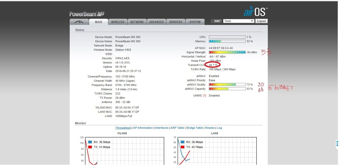

routerPAX Posted January 12, 2019 Posted January 12, 2019 (edited) Вообщем что мы имеем. Канал 80 megabit далее авторизация на роутере -- далее Антену Аксес пойнт далее 4.5 км другую антенну , такую же. И имеет стабильную связь скриншеты приложу. Сигнал -53 dBm Но Transmit CQQ 50 %. нижние тоже в макисмуме. А скорость на выходе у абонента всего 5-7-11 . Прыгало до 57 , и все потом больше не полнималась. Поменяли прошивку на самую последнюю где показывается загрузка Цп , все арвно . Юстировку делали. все равно бесполезно. Кто чем может подскажите что может быть Edited January 12, 2019 by routerPAX Вставить ник Quote
Jaguar77 Posted January 12, 2019 Posted January 12, 2019 нет прямой видимости нормальной, куча переотраженного сигнала, вот и и ошибки. поднимайте антенны выше Вставить ник Quote
routerPAX Posted January 12, 2019 Author Posted January 12, 2019 Ну а если она стоит около сотовиков , это как то может сказаться? а когда я там нахожусь то скорость поднимается до 30-40 , но когда 2 недели я её разворачивал после ветра все было ок 50 держал ... а теперь выше 10 не поднимает ну просальзывает 15 но редко . Она стоит на самой высокой точки в городе. Вставить ник Quote
Saab95 Posted January 12, 2019 Posted January 12, 2019 Так зайдите в настройку радиоканала и ограничьте канальные скорости сверху, CCQ ведь от них зависит. Устройство задирает скорости вверх, а данные теряются, но так как теряются не все - что-то там и передается, то по тесту скорость прыгает. Если найти такие канальные, на которых передача без потерь, то и скорость будет стабильная, пусть не 200М, но хотя бы 50-70. Делать и на базе, и на клиенте. Вставить ник Quote
routerPAX Posted January 13, 2019 Author Posted January 13, 2019 (edited) 13 hours ago, Saab95 said: Так зайдите в настройку радиоканала и ограничьте канальные скорости сверху, CCQ ведь от них зависит. Устройство задирает скорости вверх, а данные теряются, но так как теряются не все - что-то там и передается, то по тесту скорость прыгает. Если найти такие канальные, на которых передача без потерь, то и скорость будет стабильная, пусть не 200М, но хотя бы 50-70. Делать и на базе, и на клиенте. Вы имеете в виду , ограничить принудительно скорость где выставленно автоматом? галочку убрать и поставить от 80-100 Edited January 13, 2019 by routerPAX Вставить ник Quote
Saab95 Posted January 13, 2019 Posted January 13, 2019 Нет, на вкладке wireless есть пункт max tx rate и в нем регулируется максимальная канальная скорость. Понизьте ее сверху на 3-4 пункта, либо установите только в mcs7, что включит одноканальный режим. Посмотрите на скорость и значение CCQ. Делать и на клиенте и на базе. Вставить ник Quote

kiragun Posted August 16, 2019 Posted August 16, 2019 Судя по тому, что фидеры продаются с различными артикулами - они разные. И у 400ых порт гбитный. PBE-M5-300-FEED PBE-M5-400-FEED Вставить ник Quote
NewUse Posted August 16, 2019 Posted August 16, 2019 Меняли частоты? Сужайте полосу. Вставить ник Quote
diver52 Posted August 16, 2019 Posted August 16, 2019 Частоты конечно же менял - проходился по всем в регионе United states. Пробовал сужать полосу - падала скорость вплоть до 1-3 мбит/сек. Полагаю, что проблема в другом фокусе у головы M5-300. Поэтому верну старую голову M5-400 (по началу думал, что она сгорела, а на деле коннектор окислился - переобжал и почистил контакты и все ОК). Вставить ник Quote
