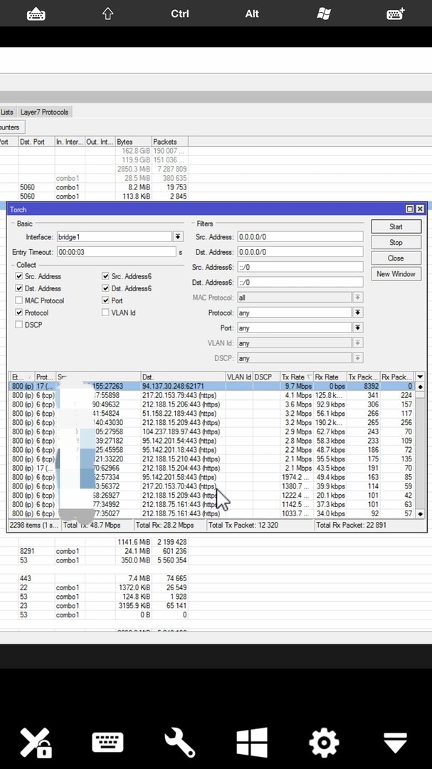

Добрый день, подскажите, как бороться с подобным?
Такой трафик заваливается во все стороны по l2, гасит всех абонентов и базы
Как избавиться, помогите!!! У всех абонентов белые IP, которые даёт вышестоящий.

3 часа назад, zhenya` сказал:
первое поди торенты, а еще один удп это QUIC
Первое как раз и светит во всю сеть, только не постоянно а периодами и кратковременно

Конекшен трекинг отключен?
У Вас сеть не сегментирована. Иметь два по /24 в одном бродкаст-домене, в сочетании с отсутствием элементарной документации даже о линках - путь в никуда.
Бесполезно спрашивать здесь, пока не потрудитесь нарисовать карту сети, Вам никто ничего толком не подскажет.
Если Вы такой ленивый - увольняйте админа и продавайте бизнес.

В 24.12.2018 в 21:09, nkusnetsov сказал:
 Откуда догадка ? Я не заметил. А что в радио любой неумный клиент всё сумеет угадить - это факт. Ну и рубить мелкософт весь, броадкасты, upnp и прочее - у меня обычная практика на радиоклиетах, не у мокротика. А давайте, поиграем на Вашем поле ? Я таки тут пока профессор, пройдёте тесты на базовые знания ?

Это не догадка. Это инфо от автора темы.
Отсюда, при наличии несегментированной сети с радиолинками, arp-запрос на выключенный хост будет генерироваться и доставляться бродкастом во всю сеть, по все свитчи. Пойдет через все мосты (включая радио)  и приведет к росту TX.

@pingz ,там много разных вероятностей, т.к. сеть была без какой-либо документации и даже без примитивных схем. Я уж не говорю о конфигах, где неправильная настройка бриджей может привести к непредсказуемым глюкам.
В 06.01.2019 в 03:51, YuryD сказал:
А isolation mode на точке доступа не поможет?
@maxkst , если вы про forward (Default Forward) на беспроводном интерфейсе, то нет. Эта настройка изолирует между собой только клиентов подключенных к одной радиокарте. При этом в/из проводной сети трафик льётся беспрепятственно.
Edited by nkusnetsov
Начинать надо с того, что перевести клиентов на PPPoE и сегментировать всю эту большую сеть, тогда и проблемы уйдут, и контролировать поток каждого абонента можно. Ясно дело на всех устройствах заблокировать любой трафик, кроме PPPoE.
