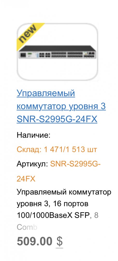

1 час назад, Victor Tkachenko сказал:
Все же DGS-3000-28XS и прочие L2-агрегаторы стоит сравнивать по цене с SNR-S2995G-24FX, а не SNR-S3850G-24FX.
SNR-S2995G-24FX будет дешевле тех же 500 у.е.
Я конечно понимаю, что все обсуждаемо и разница не велика, но пока чутка дороже и идёт как розница длинк
@SyJet, даже если судить по рознице, 509$ с текущим курсом составляет меньше 38тыс руб.
При этом RPS 12VDC (резерв для агрегации необходим) уже включен в коробку, а модификация со встроенным UPS будет дороже где-то на 20$ (дешевле и проще, чем ставить ИБП отдельно).
Ну и конечное приятные плюшки: L3-функционал, комбо-порты, дополнительная флешка на 128MB.
