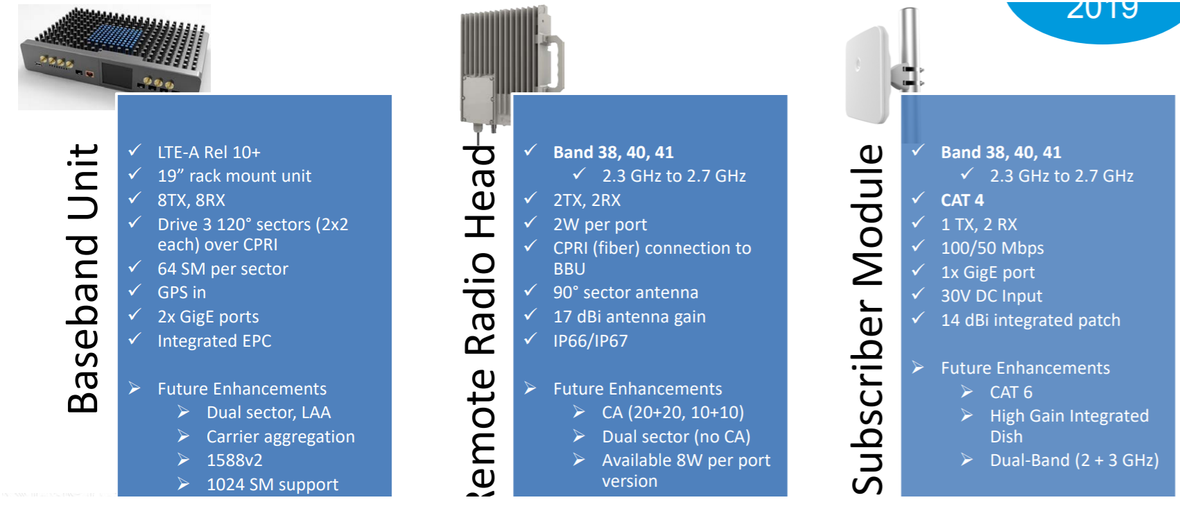

EDA_SPB Posted October 17, 2018 Posted October 17, 2018 Привет всем, Ищу инсайд по fixed lte от камбиум. Очень интересуют тех. подробности устройств band41. Условия лицензирования, дата релиза вот это все.
slv700 Posted October 20, 2018 Posted October 20, 2018 Презентация на стенде на конференции WISPApalooza 2018. Также фрагмент спецификации
slv700 Posted October 20, 2018 Posted October 20, 2018 И наконец есть презентация продуктов Cambium, где есть много информации о Cambium LTE cnRanger-The-Next-Generation-in-Fixed-LTE

slv700 Posted October 21, 2018 Posted October 21, 2018 Частоты 2.3 ГГц и 2.5 ГГц обычно доступны только для мобильных операторов, так почти везде, по всему миру. А вот 3.5 ГГц доступны операторам -провайдерам интернет. LTE 2.3/2.5 ГГц , 3.5 ГГц в реализации Камбиум - это фиксированный доступ LTE ( не поддерживается мобильность и роуминг ). Клиентские устройства fixed LTE - типовые CPE c интегрированной антенной типа ePMP и PMP450. Устройства USB/смартфоны-планшеты 2.3 и 2.5 ГГц также совместимы с БС Cambium LTE. А CPE недорогие, потому что сделаны не на FPGA/DCP, а на ASIC LTE (как wifi чипсет). Базы видимо недешевые, но точно намного дешевле мобильных БС LTE и , если я не ошибаюсь, могут работать как standalone ( без дорогой инфраструктуры, всяких gateway и др. голосового доступа 3G/4G). Fixed LTE от Камбиум по планам также будет доступно и в 5 ГГц. А пока, у кого есть частоты 2.3 /2.5 ГГц и 3.5 Ггц - велком в мир 4G LTE. Теперь он доступен не только связистам - сотовикам монополистам - операторам мобильной GSM/3G/4G связи, но и нам- компьютерщикам, провайдерам фиксированного доступа в Интернет. PS Значение данного события трудно переоценить. Fixed LTE - имеет назначение как раньше был 4G Fixed Wimax. Wimax больше нет, ни мобильного, ни фиксированного. Мобильный LTE победил ( в результате картельного сговора производителей оборудования и крупных транснациональных операторов мобильной связи GSM/3G) мобильный Wimax (который продвигал компьютерщик Intel) , а вместе с ним пал и фиксированный Wimax. Но теперь фиксированный доступ возвращается в 4G на платформе LTE в реализации Cambium Networks.

EDA_SPB Posted October 22, 2018 Author Posted October 22, 2018 В общих чертах ясно. Осталось разобраться с ценой и roadmap. Будут ли пилить мобильность, интересно? On 21/10/2018 at 1:56 AM, slv700 said: Значение данного события трудно переоценить. Fixed LTE - имеет назначение как раньше был 4G Fixed Wimax. Wimax больше нет, ни мобильного, ни фиксированного. Мобильный LTE победил ( в результате картельного сговора производителей оборудования и крупных транснациональных операторов мобильной связи GSM/3G) мобильный Wimax (который продвигал компьютерщик Intel) , а вместе с ним пал и фиксированный Wimax. Но теперь фиксированный доступ возвращается в 4G на платформе LTE в реализации Cambium Networks. Справедливости ради, стоит заметить, что Cambium с данным решением не пионер. В США, Канаде, ЮАР в общей сложности установлено более 3к секторов fixed LTE другого вендора. Вендор тот достаточно специфичен, Cambium будет интересной альтернативой.
EDA_SPB Posted November 2, 2018 Author Posted November 2, 2018 Примерные цены в США: Baseband Unit - 6.2k$, RRU 8w на порт - 3.2k$. Также аксессуаров типа блока питания и карт cpri ~ на 400$ Мобильность не планируется.

slv700 Posted November 9, 2018 Posted November 9, 2018 5 часов назад, planhima сказал: Самое большое преимущество по сравнению с epmp2000 или 3000 будет количество CPE на сектор LTE и WiFi ( c проприетарным доступом) - совершенно разные радиотехнологии. В радио LTE имеет сигнал с 1024/2048 поднесущими, а значит может работать в NLOS -без наличия оптической видимости ( работа на переотраженном сигнале) при достаточном для работы уровне мощности сигнала на входе приемника RSSI. Это главное преимущество 4G . И конечно у LTE выше спектральная эффективность чем у WiFi. Это пока. На WiFi 6 / 802.11 ax ( OFDM 512 FFT, OFDMA) призван в значительной мере сократить преимущества 4G относительно WiFi в спектральной эффективности, эффективности доступа и работе в NLOS ( в 2.4 ГГц).
EDA_SPB Posted November 9, 2018 Author Posted November 9, 2018 6 hours ago, planhima said: Советую не ждать. Самое большое преимущество по сравнению с epmp2000 или 3000 будет количество CPE на сектор. И всё. А чем еще LTE лучше =)? В своих проспектах Cambium прямо говорит, что их проприетарные решения круче стандарта LTE. Количество CPE не больше, если не ошибаюсь, заявлено 62 на сектор. Вся фишка этого решения в стоимости CPE, выбора поставщика, стандарт короче. 6 hours ago, planhima said: У нас в стране для мобильных операторов RRU от Huawei LTE-1800 2х60W - 1шт. 112000 руб., плюс минус. Цена зависит от контакта. Это вообще не показатель. Я уверен, Huawei зарабатывает не на продаже железа.

Bandit Posted March 23, 2019 Posted March 23, 2019 2 часа назад, bg80211 сказал: Аналоги дороже ! Тотже BaiCell LTE от 8500$ за сектор. берем типичный сектор, это три РРУ * 100 000 руб, три панельные антенные 80 000-100 000 руб, ббю, платы к ней итого только само железо 540-600 тыс руб что сопоставимо с BaiCell LTE от 8500$ за сектор. а у BaiCell LTE от 8500$ за сектор есть роуминг vollte итп? Короче все плюшки что и у обычный бс, про IOT пока молчу BaiCell LTE от 8500$ за сектор там панельные антенны есть? один федерал всерьез с нами обсуждает базовые станции в аренду, пока думаем над концепцией сети, то ли бу с европы, то ли новое в лизинг, то ли скупать swap
EDA_SPB Posted March 26, 2019 Author Posted March 26, 2019 On 3/23/2019 at 8:13 AM, Bandit said: скупать swap Есть варианты? On 3/23/2019 at 5:53 AM, bg80211 said: Аналоги дороже ! Тотже BaiCell LTE от 8500$ за сектор. Baicells msrp в сша от 1к за 250 мВт до 7к за 10Вт сектор. Есть 20Вт сектор, но цена мне неизвестна.
