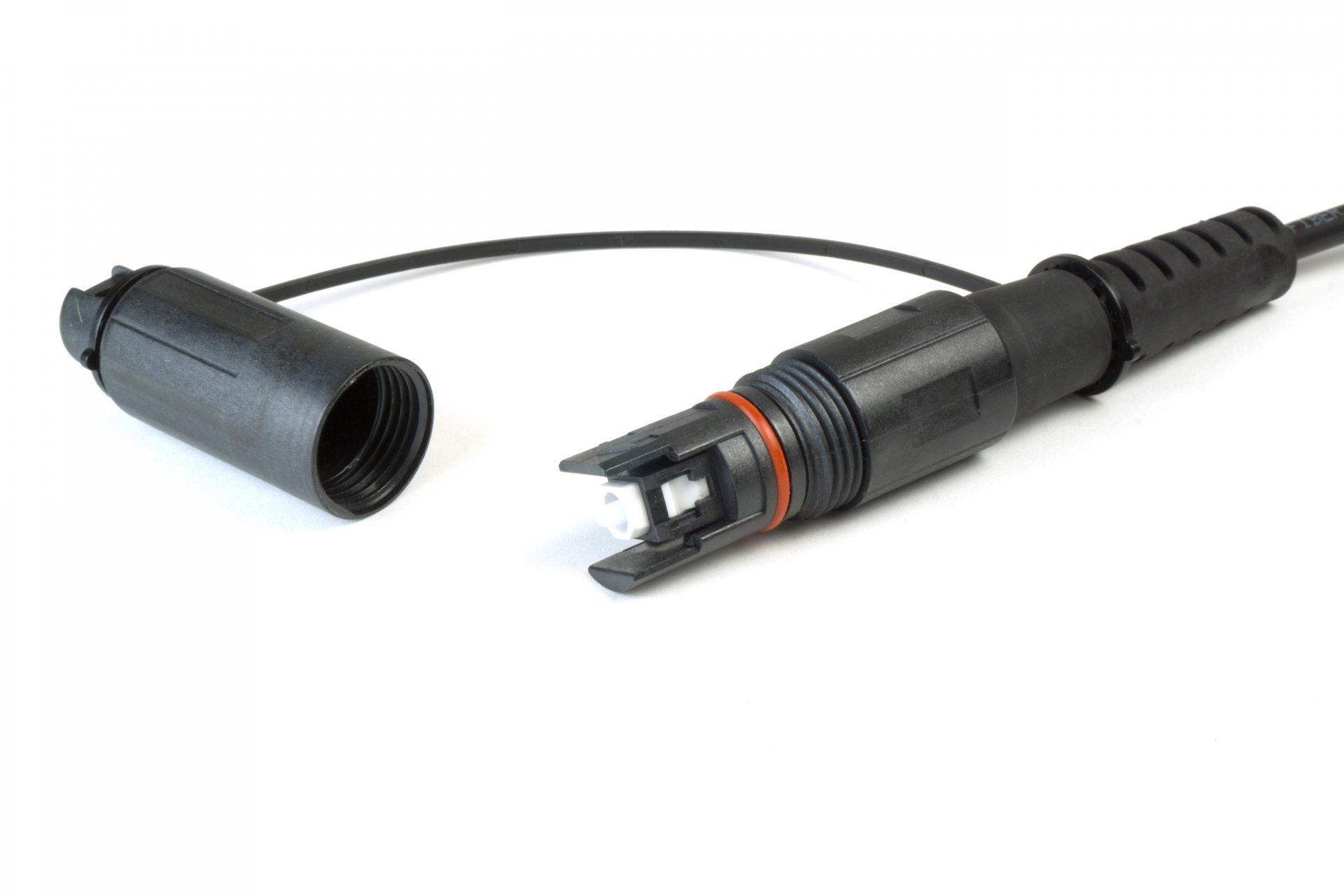

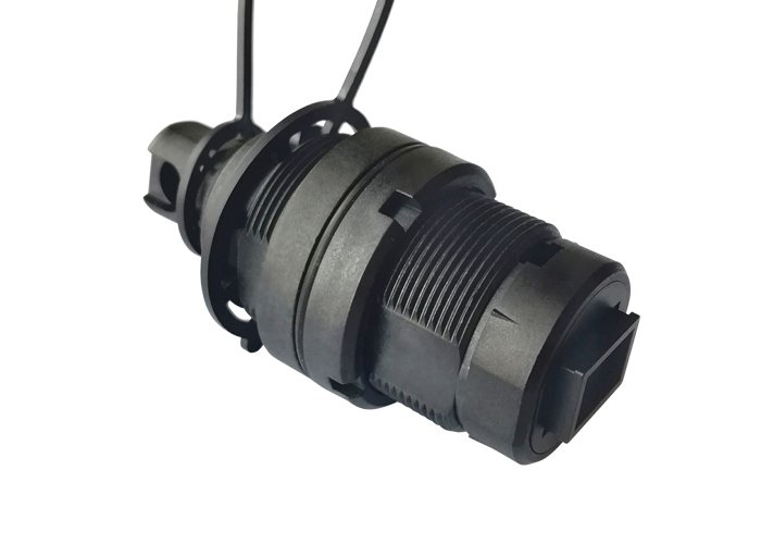

fiberoptic Posted October 16, 2018 Author Posted October 16, 2018 (edited) 2 часа назад, Bazil74 сказал: Интересно, но пылевлагозащищенные коннектора до сих пор большая редкость, соотвественно ни опыта работы, ни статистики по наработке на отказ. Да и цена у них ... В качестве примера, применительно к FTTH решениям, я сослался на H-optic коннектор. Фактически это OptiTap коннектор. Представляет собой SC внутренний корпус с внешним IP65 корпусом. Статистика и тех. параметры практически те же, что и SC. Для ориентировки, могу сказать, что патчкорд с таким коннектором до абонента, скажем 100м плоского кабеля 4х7мм (разумеется с волокном G657A2), обойдется порядка от 75USD и менее. К нему в самой муфте используются соответствующие адаптеры: Это тоже суть обычный SC адаптер внутри, с наружним IP65 корпусом. В него, со стороны муфты, вставляются обычные SC хвосты от PLC сплиттеров. Цена такого адаптера от 15USD и меньше. Цены я называю розничные, и характерные для нашего региона (г.Алматы). В проектах, при достаточном количестве, цены могут быть существенно меньше. Хотел бы отметить, что данные коннекторы используются в телекоммуникации довольно давно и для FTTH являются стандартом де факто, если речь идет о коннекторах внешнего исполнения. Это просто информация к размышлению. Edited October 16, 2018 by fiberoptic уточнил детали Вставить ник Quote

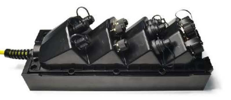

Bachaa Posted March 24, 2019 Posted March 24, 2019 Ничего там втыкать никуда не надо. Сделано спецом под готовые кабельные сборки. Просто подключается к адаптеру, скрытым за влагостойкой заглушкой. Вставить ник Quote

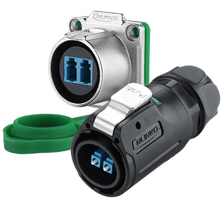

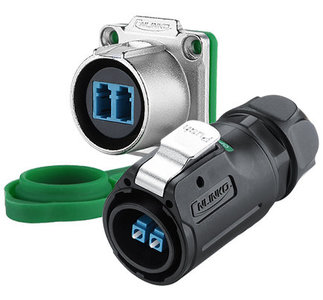

fiberoptic Posted March 26, 2019 Author Posted March 26, 2019 Как бы продолжая тему waterproof коннекторов, недавно обнаружил пару интересных вариантов. Они меня так впечатлили, что я написал про них пару строк. Комe интересно, пожалуйста: https://fiberoptickz.blogspot.com/2019/03/cnlinko-lcdx-ip67.html Вставить ник Quote
Bachaa Posted March 26, 2019 Posted March 26, 2019 Тут пиши. Писатель из Нур-Султана :)))))))))))))))) Вставить ник Quote
fiberoptic Posted March 26, 2019 Author Posted March 26, 2019 16 минут назад, Bachaa сказал: Тут пиши. Писатель из Нур-Султана :)))))))))))))))) Не, писать буду там. Там мне комфортнее и в плечах не жмет ;) И я вообще то из Алма-Аты :) или Алматы (пока еще....) Вставить ник Quote
Bachaa Posted March 26, 2019 Posted March 26, 2019 Засланный казахчек :)))) Обозвал помойкой наш родной форум! У нас у всех корни из Алма-Аты, если че ;) Вставить ник Quote

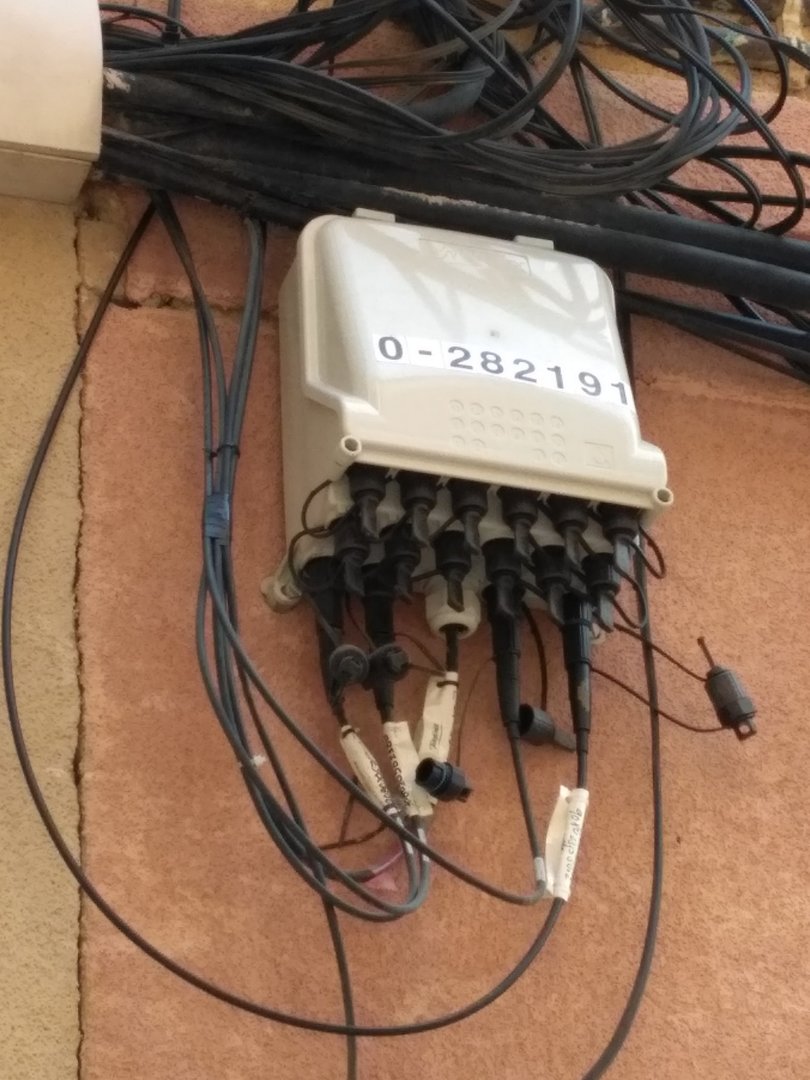

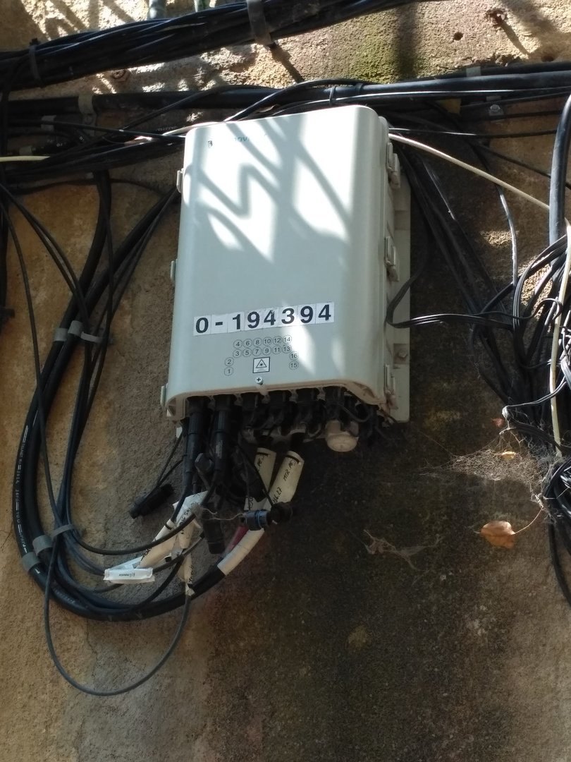

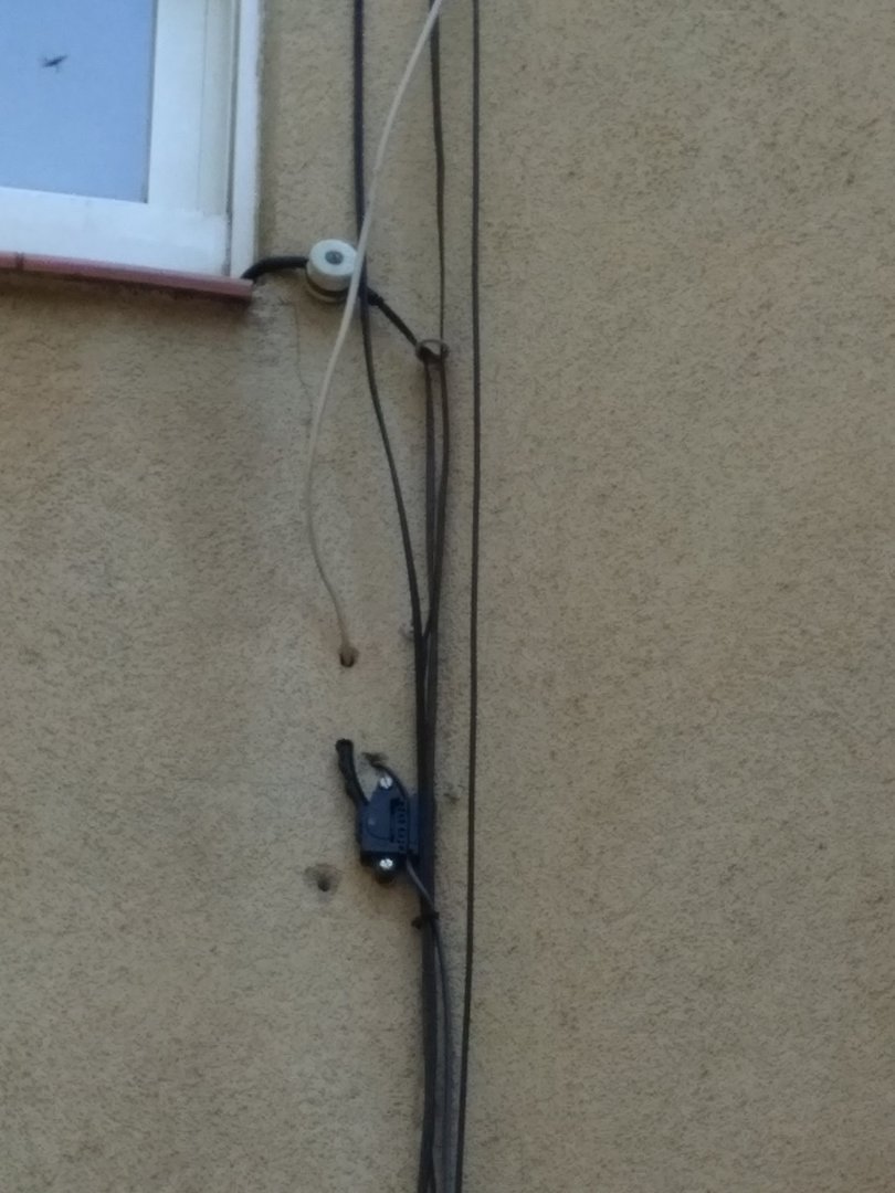

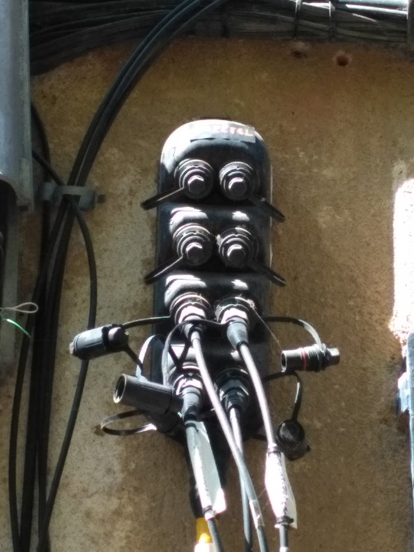

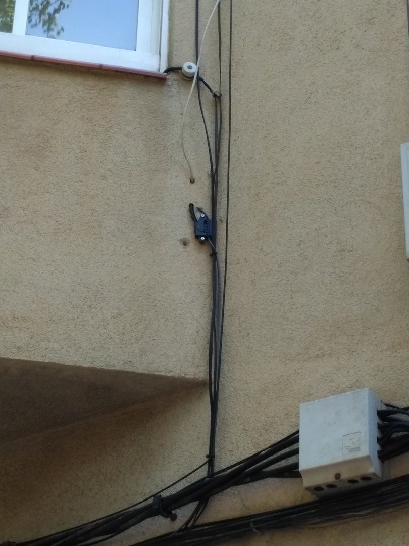

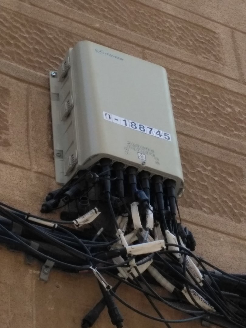

AlexPan Posted March 30, 2019 Posted March 30, 2019 У буржуинов такие муфты на каждом доме висят. Используются для PON. Так что для провайдинга очень даже хорошо используются! Честно говоря на морозе использование оптических разъемов на улице для меня сомнительно. Мы давно используем сварку и только сварку. А вот так у них делается ввод в квартиры. Меня прямо гордость за Россию взяла. Мы такие сопли не делаем. Хотелось бы узнать опыт использования разъемов на улице, если кто использует лет 5 минимум... Вставить ник Quote
ALEX_SE Posted March 30, 2019 Posted March 30, 2019 А собственно в чем разница от адаптера внутри бокса и от такого разъема снаружи? В обоих случаях разъемное соединение в обоих случаях в условиях улицы. Зато для подключения/отключения/теста не надо разбирать муфту на каждый чих. Вставить ник Quote
Evgeny_TL Posted June 2, 2019 Posted June 2, 2019 В 30.03.2019 в 17:41, ALEX_SE сказал: А собственно в чем разница от адаптера внутри бокса и от такого разъема снаружи? В обоих случаях разъемное соединение в обоих случаях в условиях улицы. Зато для подключения/отключения/теста не надо разбирать муфту на каждый чих. Основное отличие харденед-коннекторов OptiTap (Корнинг) и DLX (Коммскоп, в нулевых DLX придумала ADC Telecommunications) в том, что они надеваются непосредственно на толстый кабель, который без риска можно подвешивать в пролетах. Внутри обычного FTTH бокса применяют стандартные разъемы и ими можно оконцевать или тонкий кабель, типа бабочка 2х3мм, или толстый с переходом на тонкий ("колхоз" приваркой полу патча). Идея американцев - иметь муфты с внешними портами для подключения харденед разъемов прикручиванием (внутри не поместятся) и исключить чел фактор при подключении абонентов. Китайцы придумали внешние герморазъемы для тонкого кабеля. Это проще американских, лишь 1 преимущество - не открывать дроп муфту при подключении абонента. Этим можно разграничить сферы ответственности обслуживающего персонала. Те кто подключает дома в муфту не лезут. И подключать в непогоду. Легче реализовать защиту дроп-муфты IP68. Больше особых преимуществ нет. По цене, китай-герморазъем: набор около 2$ там, и держатель адаптера столько же. В РФ, с учетом сборки разъемов при оконцовке на производстве ценник на подключение по сравнению с разъемами внутри мог бы увеличиться на 400-500р, при больших объемах закупок - на 300р. Альтернатива герморазъемам для тонких кабелей - отдельные кроссотсеки на дроп муфтах с отдельной дверцей (есть такая дроп муфта у Коммскопа, буржуйская и дорогая) или закрытие внутренностей муфты внутренней крышкой, все кроме кросса (пример, ССД МКО-П1). Вставить ник Quote
