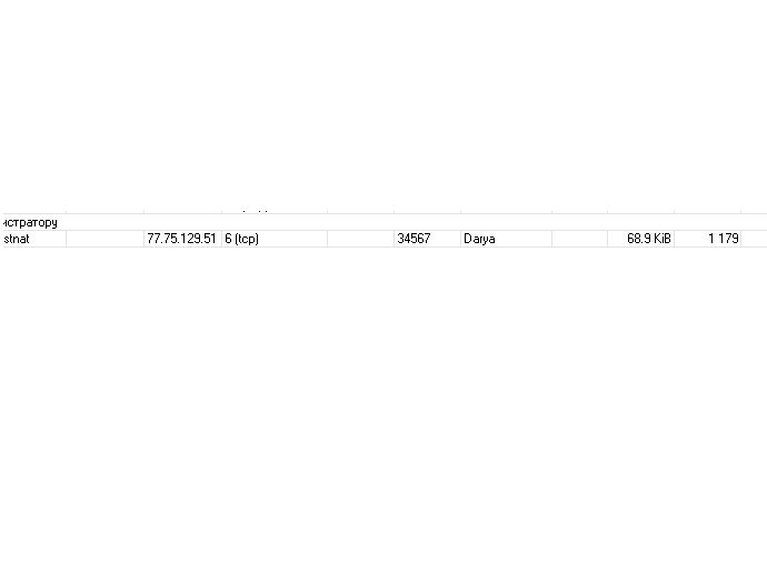

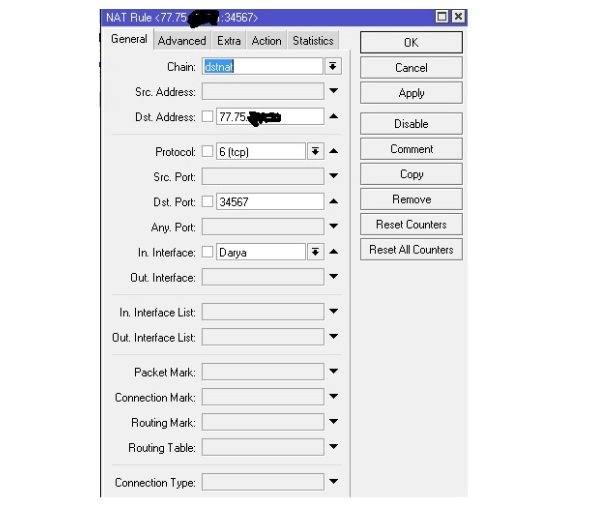

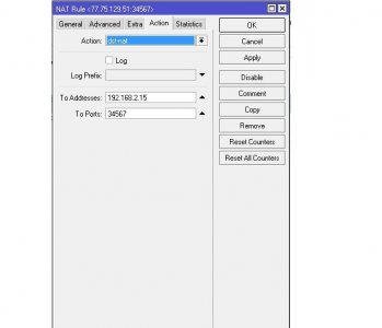

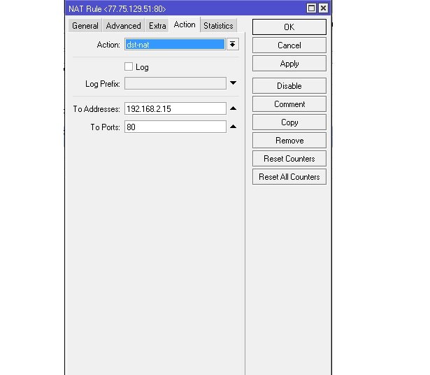

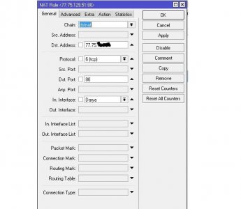

Crab Posted September 19, 2018 Posted September 19, 2018 (edited) Добрый день! Хочу сделать проброс портов на микротике на видеорегистратор. По такому принципу:на картинке 1.2. Вижу что по 1му пакету проходит, но не соединяет. Адрес видеорегистратора 192.168.2.15 порт 34567. Кто знает подскажите . Незнаю куда копать. Везде советуют одинаково, но ничего не получается. Edited September 19, 2018 by Crab Вставить ник Quote

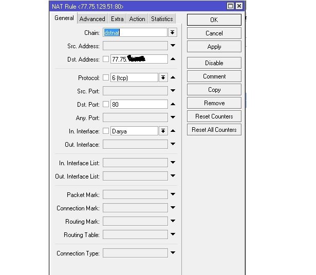

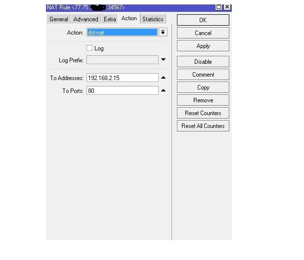

kaist Posted September 19, 2018 Posted September 19, 2018 а зачем вы обращение на сокет 77.75..:34567 кидаете на 192.168.2.15:80? делайте 77.75..:34567 на 192.168.2.15:34567 и отдельно 77.75..:80 на 192.168.2.15:80, хотя лучше конечно внешние порты сменить на что-то нестандартное. Обычно 80 порт используется для авторизации, а 34567 для передачи видеопотока. ЗЫ. учитесь не тупо копипастить из инструкций, а думать что делаете... Вставить ник Quote

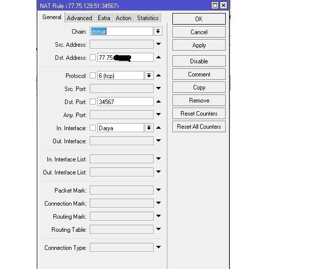

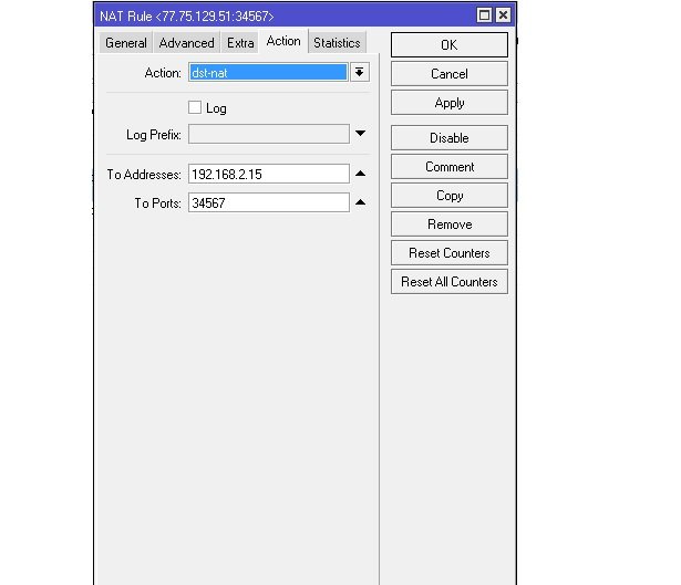

Crab Posted September 20, 2018 Author Posted September 20, 2018 (edited) 23 часа назад, kaist сказал: а зачем вы обращение на сокет 77.75..:34567 кидаете на 192.168.2.15:80? делайте 77.75..:34567 на 192.168.2.15:34567 и отдельно 77.75..:80 на 192.168.2.15:80, хотя лучше конечно внешние порты сменить на что-то нестандартное. Обычно 80 порт используется для авторизации, а 34567 для передачи видеопотока. ЗЫ. учитесь не тупо копипастить из инструкций, а думать что делаете... Сделал как вы сказали. Не помогло. Хочу зайти с телефона на видеорегистратор. Пользуюсь программой vMEyeSuper. Настройки подключения в ней: - Connection ip/domain - ip/domain 77.75... - tcp port 34567 - user name admin - password - Edited September 20, 2018 by Crab Вставить ник Quote

DRiVen Posted September 24, 2018 Posted September 24, 2018 @Crab , да уберите уже из правила либо dst-address (если wan на PPPoE|DHCP), либо in-interface (если на wan подсеть). Вставить ник Quote
