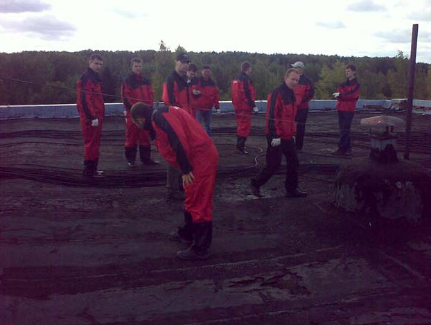

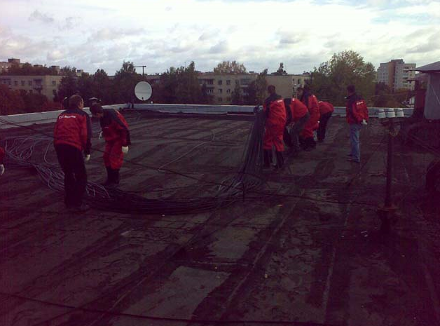

Bachaa Posted September 12, 2018 Posted September 12, 2018 Размотать можно любую длину. Был бы толк в такой работе. Я когда ШПД строил на ночь по несколько километров поднимал на крыши, ради сохранности. Потом утром быстро разматывали и растягивали по крышам. Именно опираясь на прошлый опыт говорю - проще из говна и палок сделать наитупейшую раскатку, чем заморачиваться с бухтами. Вставить ник Quote
frol13 Posted September 13, 2018 Posted September 13, 2018 14 часов назад, Bachaa сказал: Я когда ШПД строил на ночь по несколько километров поднимал на крыши, ради сохранности. Тоже перематывали и оставляли на кровлях. Но если это делать правильно, надо восьмеркой. В этом случае занимает мало места. Надо подкладывать что-то. Летом кабель и кровля нагревается и он может уйти в нее, испортив и то и другое. Зимой - заносит снегом и вмерзает. Зимой еще накрывать надо. Требуется по максимуму 3 чел - один обученный, двое помошников. Один- подает, обученный формирует и складывает петли, третий- поправляет. Складывать тяжело - работа с перемещением в полуприсяд. Как-то раз уложили вдвоем (третьего не было) 2 км на чердаке на пятачке где-то 3 на 2 м, так я потом еле разогнулся :). Вставить ник Quote
