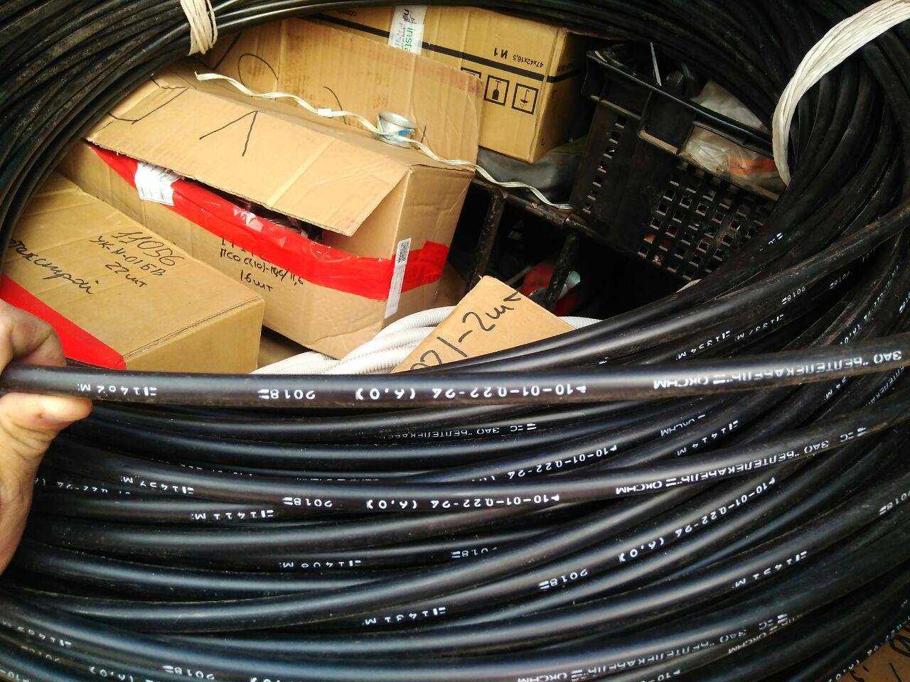

Купили бухту Еврокабель ОПЦ 4Кн , 12 волокон , 450м
у кого какой опыт, обязательно его ровно разматывать или если скидывать вбок бухты и сделать спираль , то ничего особо страшного не будет?
Как то очень давно наверное лет 10 назад, тянул свой первый кусок 500м., такого кабеля. размотки не было и скидывал кольцами. Витков между опорами получалось много. На вид можно было подумать что это электрический кабель, потому что они так свои кабеля крутят. Даже анкерный зажим было трудно ставить из-за этого. Получилось что похожее на много модуль, только из одного модуля. Модуль был навит на трос, если можно так сказать. Конечно чисто теоретически это плохо, так как тепловое расширение материалов разное и при вытягивании троса при нагреве должно порваться волокно. На столбах сделан запас метров по 12. Так вот этот кабель висит по сей день, полгода назад надо было в муфте подварить жилу, при вскрытии муфты увидел, что все лежит аккуратно как и положено, не одно волокно не улезло в модуль, ни одно волокно не вылезло из него (16 жил). Теперь уже давно такой кабель разматываю на размотке и витком между опорами нет. Периодически вскрывая муфты обнаруживаю, что жилы вылезли из модуля сантиметров на 5. При чем не на всех пролетах, где то вылазят, где то нет, закономерности не обнаружил. Сдается мне, что завитый кабель как бы не дает волокну вылезти из модуля, а если модуль висит прямо, то при нагреве троса жилы гуляют как хотят. И еще думаю, что при каждом разе когда снимаешь муфту и разматываешь запас, а потом его обратно сматываешь, то кабель может ложится по разному, то есть когда делаешь виток трос может попасть внутрь, а модуль наружу, а так как наружный диаметр больше внутреннего вот постепенно волокна и ползут. Конечно один кусок кабеля не показатель, но думается мне, что завитый кабель не склонен к движению волокон в модуле.

а в чем проблема  10 витков сбрасывать в один бок , а 10 в другой ? Оно само потом и выровняется.
Вы так пробовали или так думаете? Как то в голове не соображу как Вы собираетесь в разные стороны сбрасывать кабель, если он сматан на одну сторону?
и не один раз если кабель приходит в бухте так и приходится подвешивать, но все-таки  самое оптимальное когда кабель смотан  восьмеркой просто подаеш и всё
18 минут назад, sherwood сказал:
нет ничего сложного. если  есть вопросы могу записать небольшое видео

переворачивать  не особо и надо    бухта ставится на ребро сбрасывается N витков  и поворачивается на 180 градусов потом опять N витков  и так до вымотки  бухты
 один человек вытягивает второй подает кабель с бухты

Бухта это как пружина, витки идут в одном направлении. Поставив на папа скидываем, повернув на 180 кабель будет смотреть в обратную сторону и как повернуть на 180 когда один конец у Вас в руках (бухта), второй уже на столбе? Буду на днях разматывать 600м пару кусков попробую поставить на попа. Но мне это все равно не надо, так как для этого нужен еще человек, а с размотки можно и одному работать, тянешь кабель по столбам бухта сама разматывается.
P.S.
Наверное скидывание в обратную сторону прийдется каждый виток поднимать бухту - круто :)
Поставил на землю - и раскатывай... Придерживая бублик...
А на будущее - если сматывать с козла - то бублик надо делать восьмеркой...  При перевозке 8 бухтуется в O...
На обьекте стяжки обрезал - опять 8... И  подавай

450 метров можно тупо раскатать.  Первые 200 метров будет тяжко, потом со свистом.

Вы просто без практики. Ничего там тяжелого нет.  Там делов минут на 8. Купите пиво другу, пусть поможет.
 развели тут ромашку любит не любит  все растягивается как нефиг делать  за 3 часа смонтировали вдвоем кусок на прошлой неделе   ОКСНМ 450м как раз вес по ТК был  79 кг
 это с расставлением крепежа на опорах  во время монтажа
Вообще бы не советовал, работали с Инкабовской 8-ой. там трос как будто отдельной жизнью живет и вьется куда хочет. Лучше Все время его под небольшой натяжкой держать.
