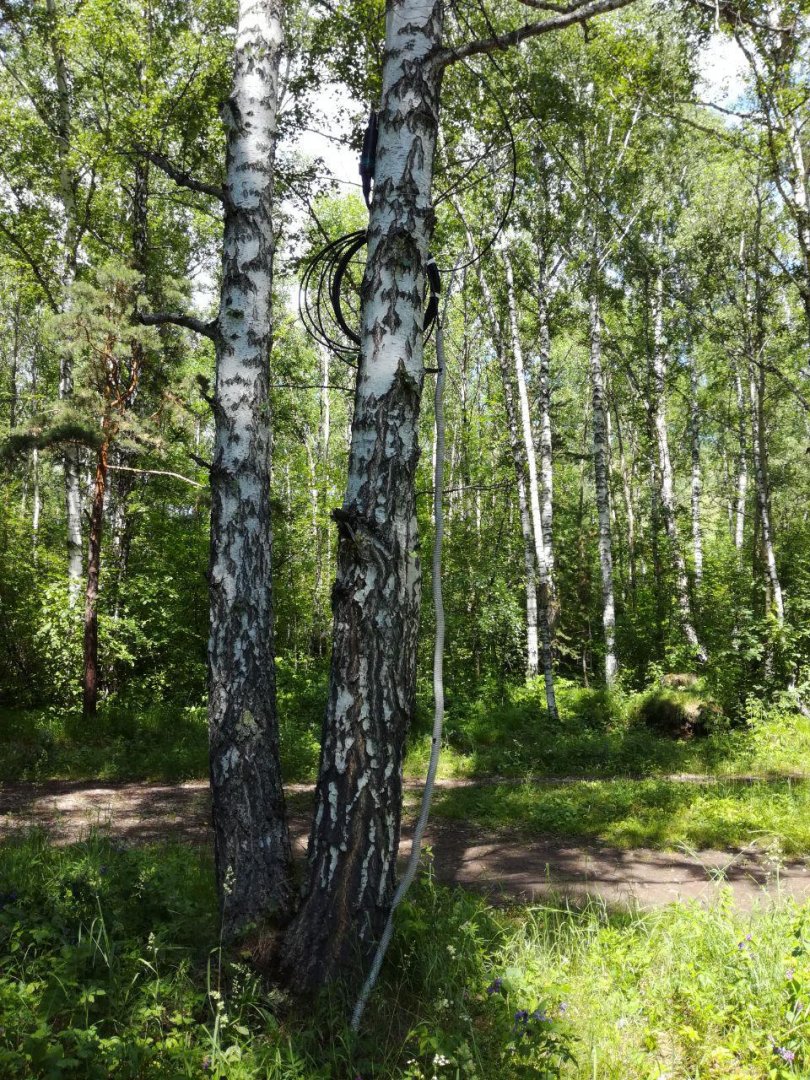

Связной (С) Опубликовано 15 августа, 2018 Если "не волнует" нормативная глубина и правила прокладки. Кабель по лесу грунт+подвес, проложен уже весьма давно - Вставить ник Цитата Ответить с цитированием Поделиться сообщением Ссылка на сообщение Поделиться на других сайтах More sharing options...
jone31 Опубликовано 15 августа, 2018 В 13.08.2018 в 08:10, yKpon сказал: @RN3DCX ++++++ мне больше интересно как автор собирается укладывать кабель точнее только это и интересно Лопату в руки и погнали) не виду в этом подводных камней 8 часов назад, Связной (С) сказал: Если "не волнует" нормативная глубина и правила прокладки. Кабель по лесу грунт+подвес, проложен уже весьма давно - По деревьям на что крепите? иноересно, есть ли какие то нарушения в креплении по деревьям и какие штрафы. Сами таки неоднократно делали небольшие участки когда опор нахватало Вставить ник Цитата Ответить с цитированием Поделиться сообщением Ссылка на сообщение Поделиться на других сайтах More sharing options...
