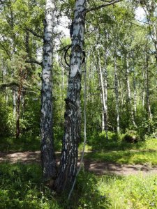

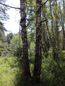

zoro Posted August 4, 2018 Posted August 4, 2018 В лесу лежит так кабель, кабель обычный SNR-FOCB-UT-0-04-C глубина 20-40 см... прокладывался самодельным плугом на трактор... Насколько знаю уже 6 год лежит... нет проблем... Вставить ник Quote
