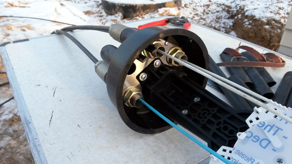

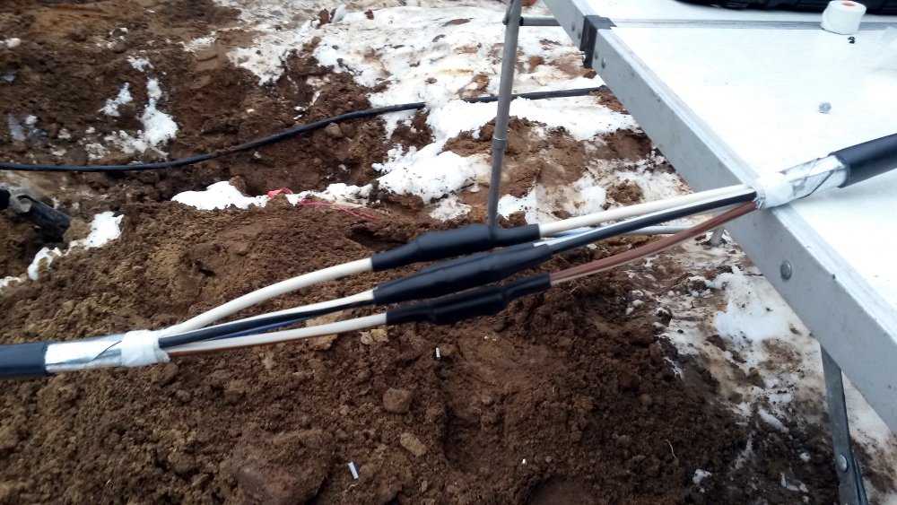

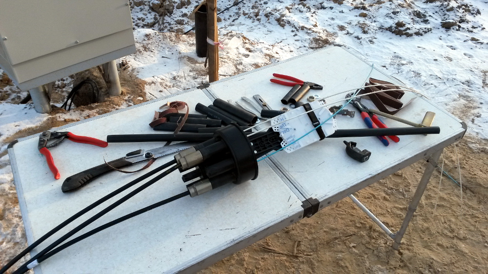

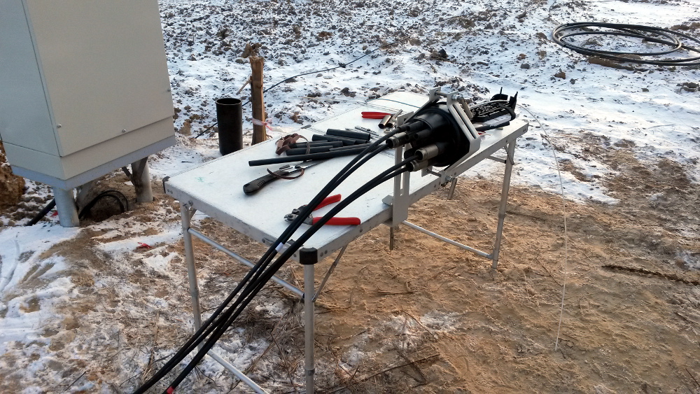

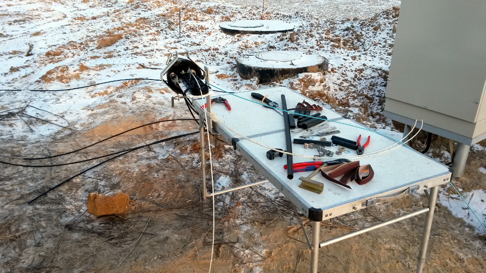

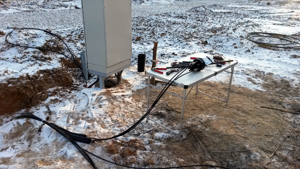

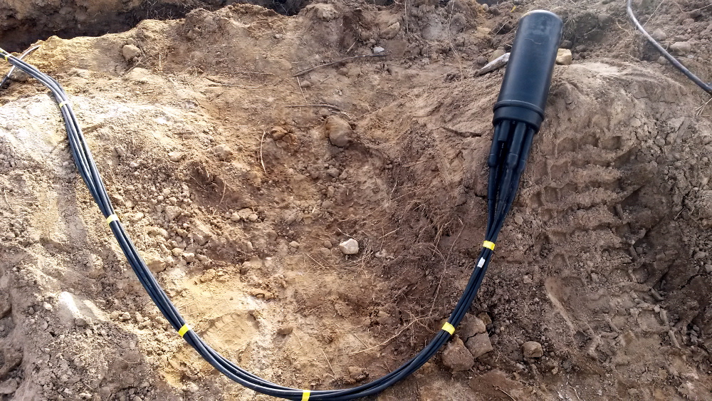

Вот, хотел показать что получилось.

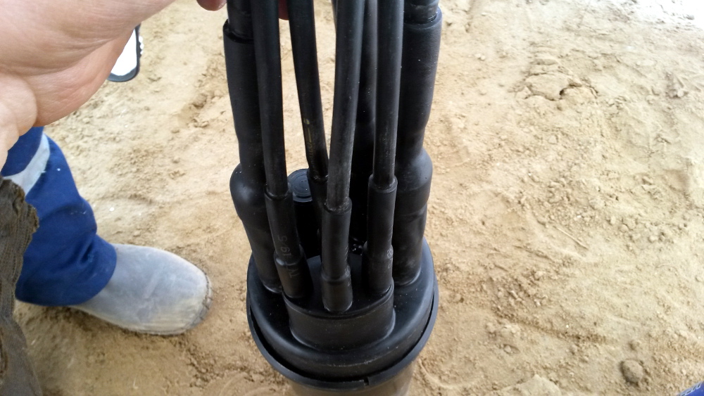

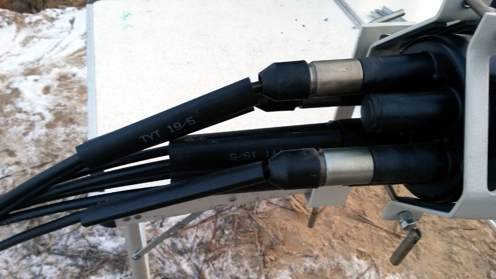

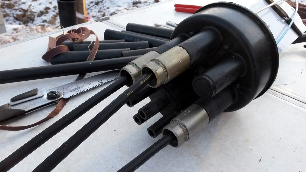

Сегодня смонтировали первую муфту. 7 вводов из 8-ми. Кабель на отводы брали на заказ.
Хотел сперва купить из наличия Еврокабель-1 (ОГЦ) но он у них 10,2 мм в диаметре. У трансвок диаметр меньше - как раз проходит в маленькие пальцы на муфте.

Количество сосков не всегда так важно- можно в транзитный ввод затащить 6-7 кабелей чередуя их "скрепками" спокойно тутик только взять 80-100 вместо штатного 63.
Зы - вижу таки останосились на МТОК Б1? Обратите внимание на Г3
Это не Г3. Завтра гляну. В транзит кучу кабелей пихать не совсем ремонтнопригодно, если чо...
Да и клея надо кучу. Добавит стоимость к цене монтажа. А так да, хороший вариант.
Это не Г3. Завтра гляну. В транзит кучу кабелей пихать не совсем ремонтнопригодно, если чо... Да и клея надо кучу.
Поправился- таки Б1
Про ремонтопригодность- обрубаем ненужный кабель и заводим новый в запасной пустой сосокъ.
Ну и как показала многолетняя практика в грунте неплохо живут Л6, в наших широтах даже чугуний не нужен.
Где МПЗ,МЧЗ фото?тело не затучено.
По факту это излишество. Что кожура- что тут колпака. Качество изготовления колпака и уплотнителя высокое- и герметичость скобы с резинкой на высоте и тут не есть необходимость.

Вот тут я писал, как пытался сварить эту муфту:
http://forum.nag.ru/forum/index.php?showtopic=111048

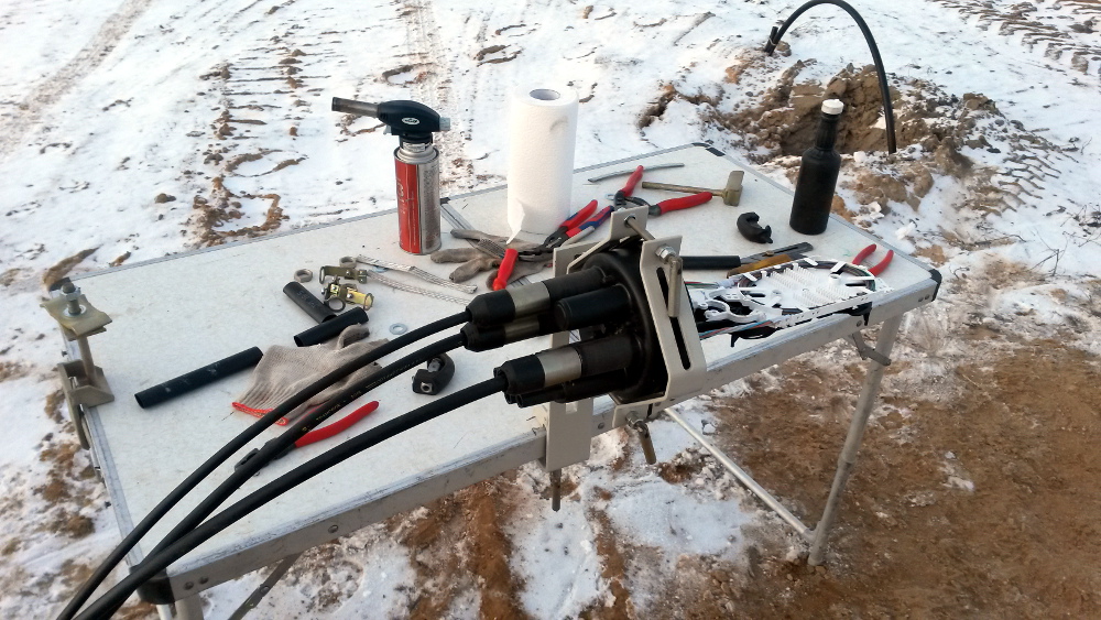

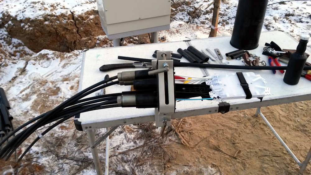

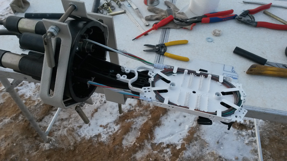

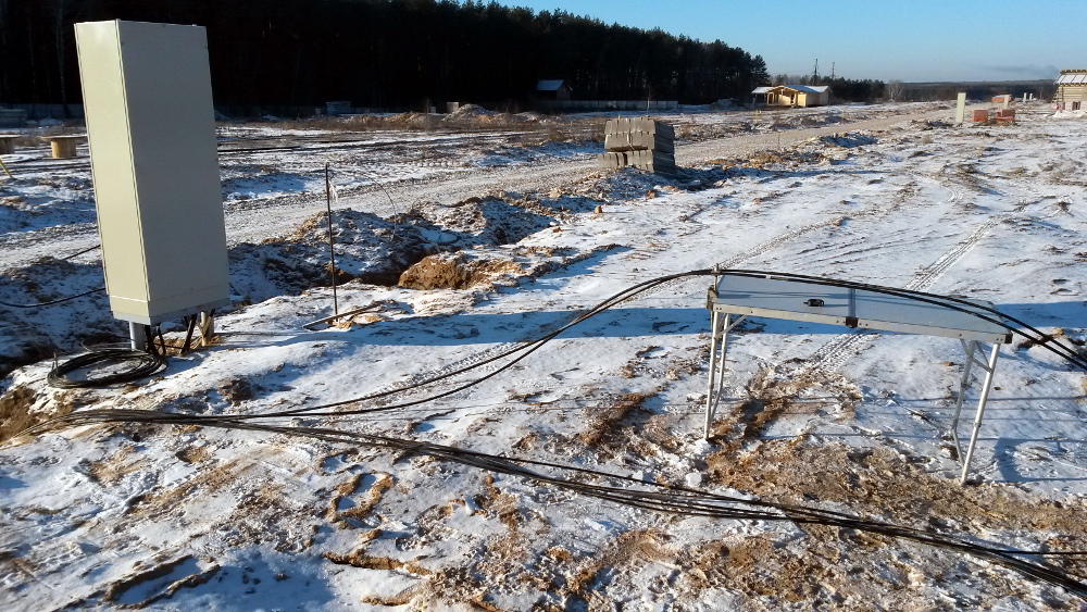

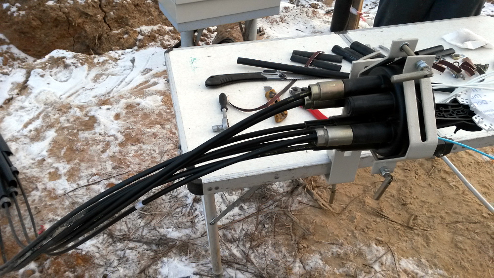

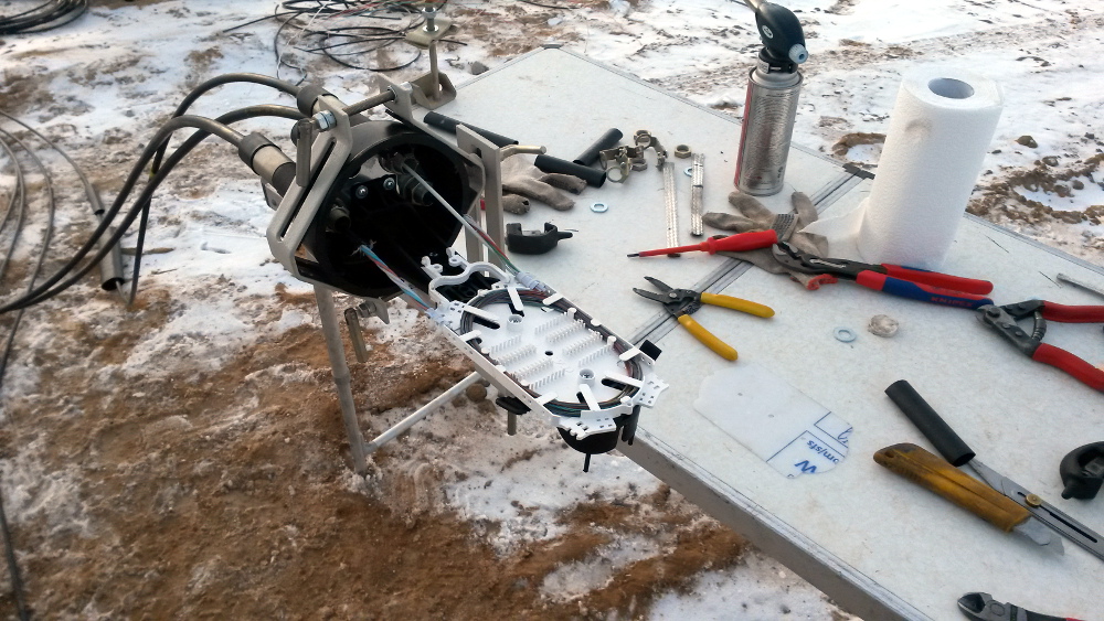

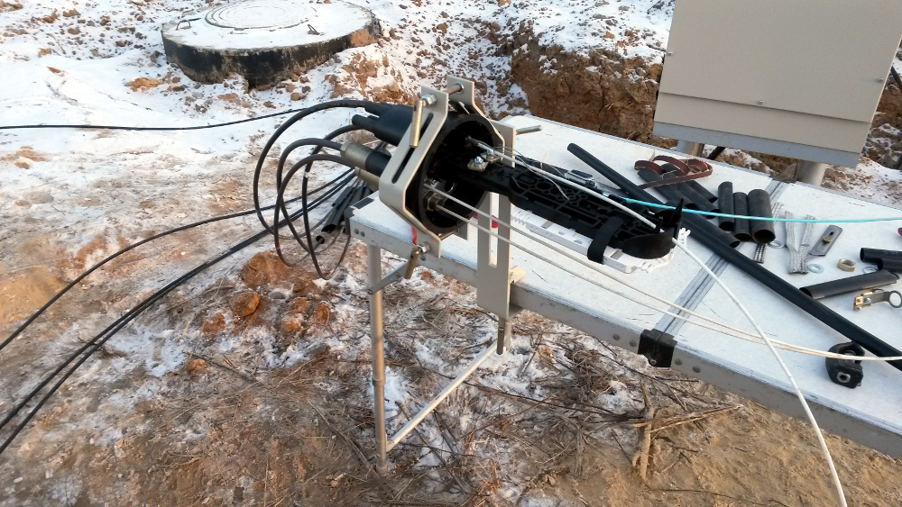

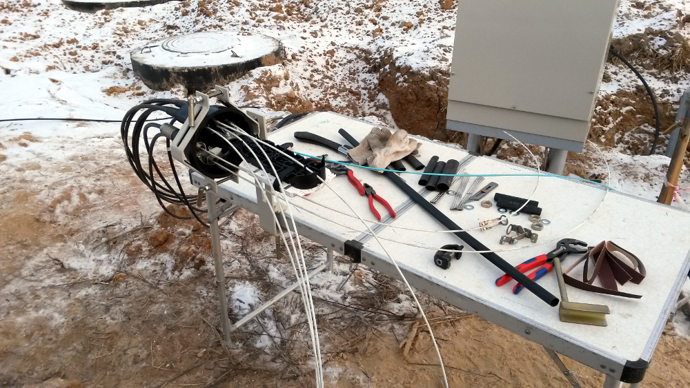

Сегодня от делать нечего решил скататься смонтировать еще одну муфту на этом поле.
Утром было -6 градусов, делать нечего. Собрались и поехали.

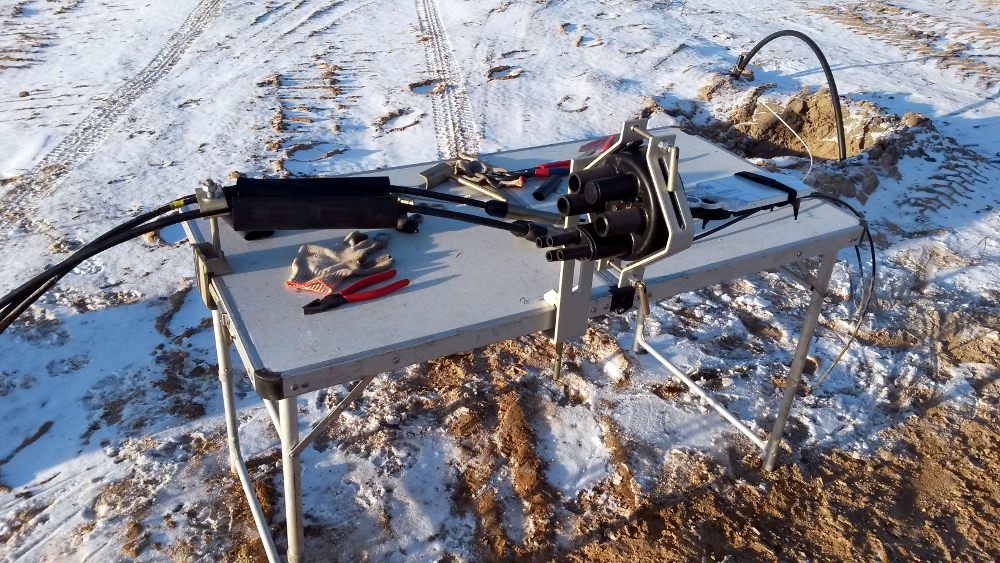

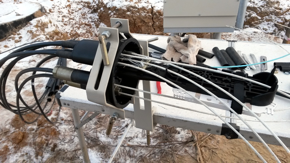

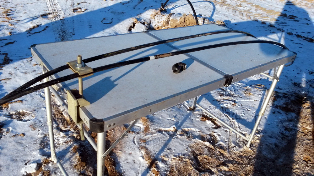

А вот тут я решил испытать купленную ранее струбцину.
О ней я писал тут http://forum.nag.ru/forum/index.php?showtopic=111927
Удобно, что словами не описать!

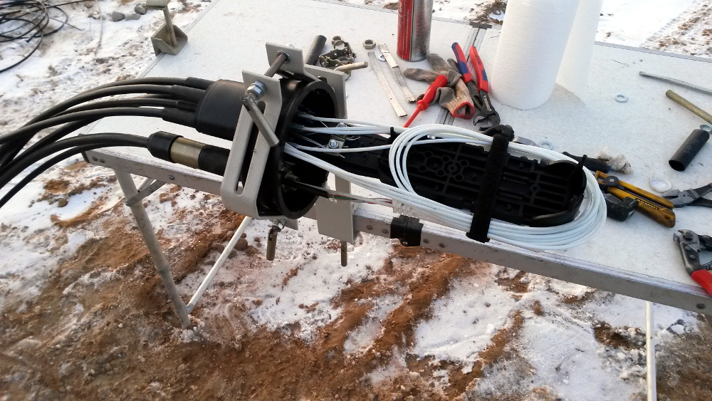

Предыдущую муфту мне помогали монтировать, т.к. кабелей много и она пыталась под их весом убежать со стола.
Вобщем теперь эти струбцины в обязалове у меня к каждому монтажному комплекту.

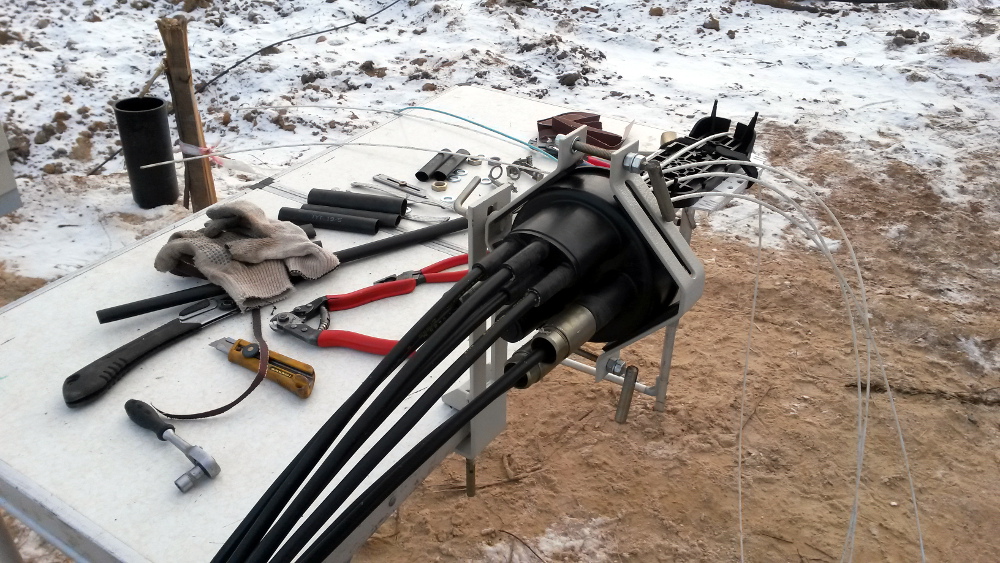

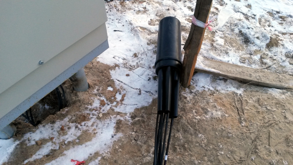

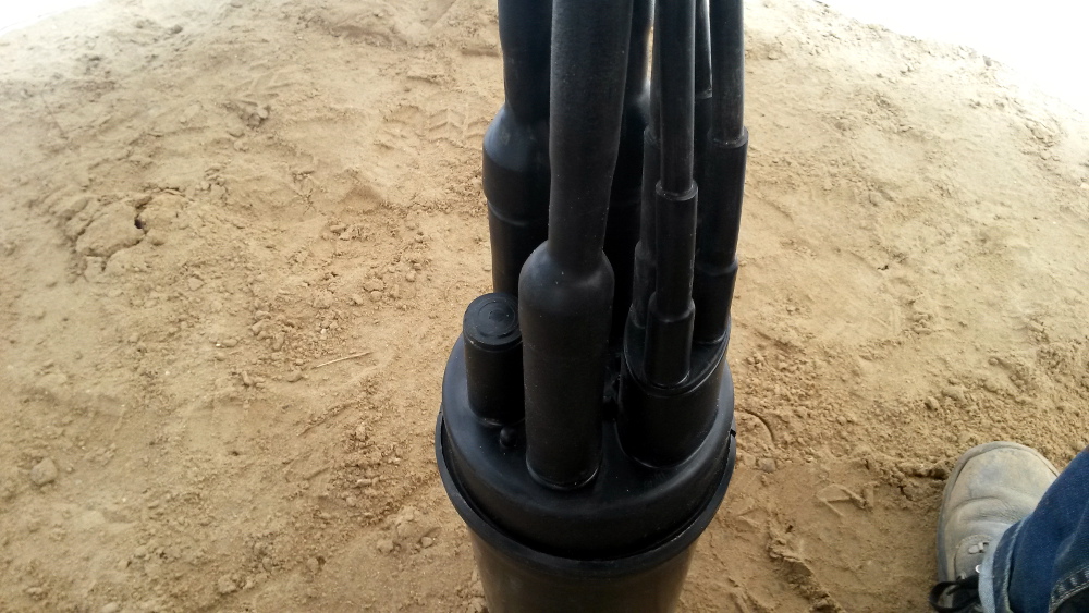

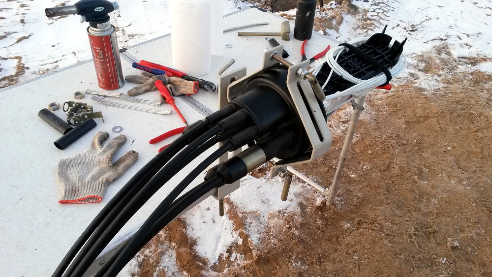

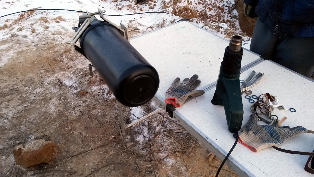

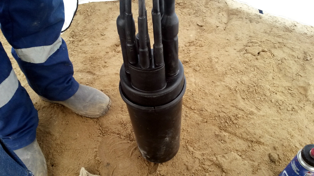

Пока мы крутились с монтажом муфты температура резко пошла вниз.
Газ в балончике застыл и гореть не хотел вообще. Мы достали электрофен.
Но придавило настолько сильно, что просто невозможно было продолжать работать, а ставить палатку уже небыло желания.
Слегка усадив маленькие (увеличивающие диаметр кабеля) термоусадки мы бросили муфту до лучших времен. Большие уже не смогли усадить.
Температура на поле упала за 20 градусов и мы свалили домой.
тело не затучено.
Я сразу не понял о чем вы писали.
Да, ТУТ на колпак я не поставил, т.к. я не варил муфту тогда, а просто смонтировал. И после сварки я ее тоже не заТУТил, т.к. одно волокно не смог сварить, о чем писал тут http://forum.nag.ru/forum/index.php?showtopic=111048
Мне на этом поле нужно 15 муфт сделать, потом все проверить рефлюком и если не будет косяков, тогда все заТУТчу и закопаю.

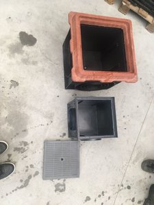

Проще. Но изначально предполагалось использование МПЗ. Туда муфта с хомутом не влезает.
,а смысл так усложнять ? кстати есть вариант размещения муфты в водораспределительном колодце как вариант и оперативный доступ и обслуживаемость
Вода - чужое хозяйство. Я же отварю все хвосты, запаяю и закопаю. Обслуживать не нужно будет.
Уже все коммуникации кроме связи построены. Мои линии в самом верху разреза охранной зоны траншеи. Да пусть портят. Буду продавать услуги по ременту :)

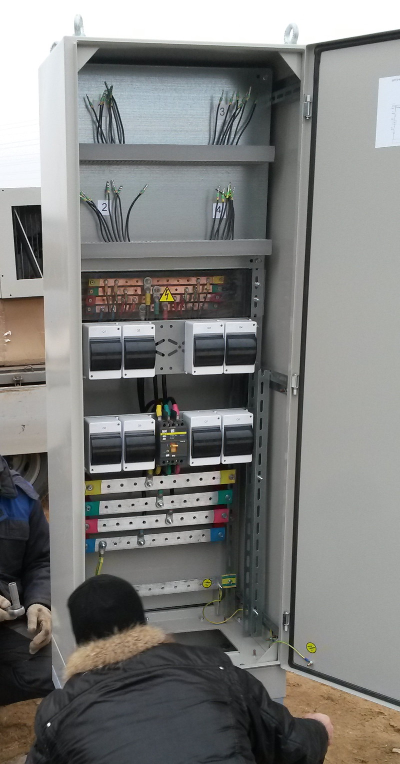

Я требую Фото шкафа внутри :) с хорошим разрешением....

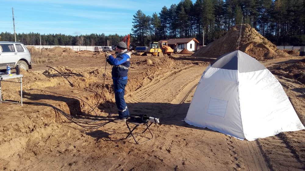

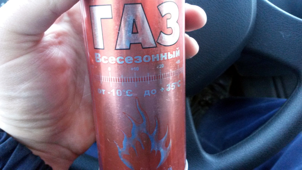

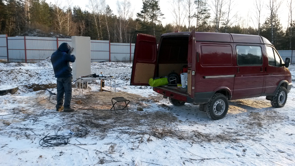

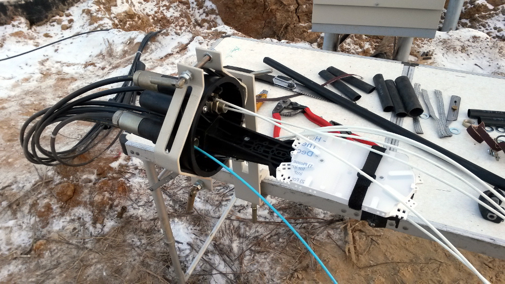

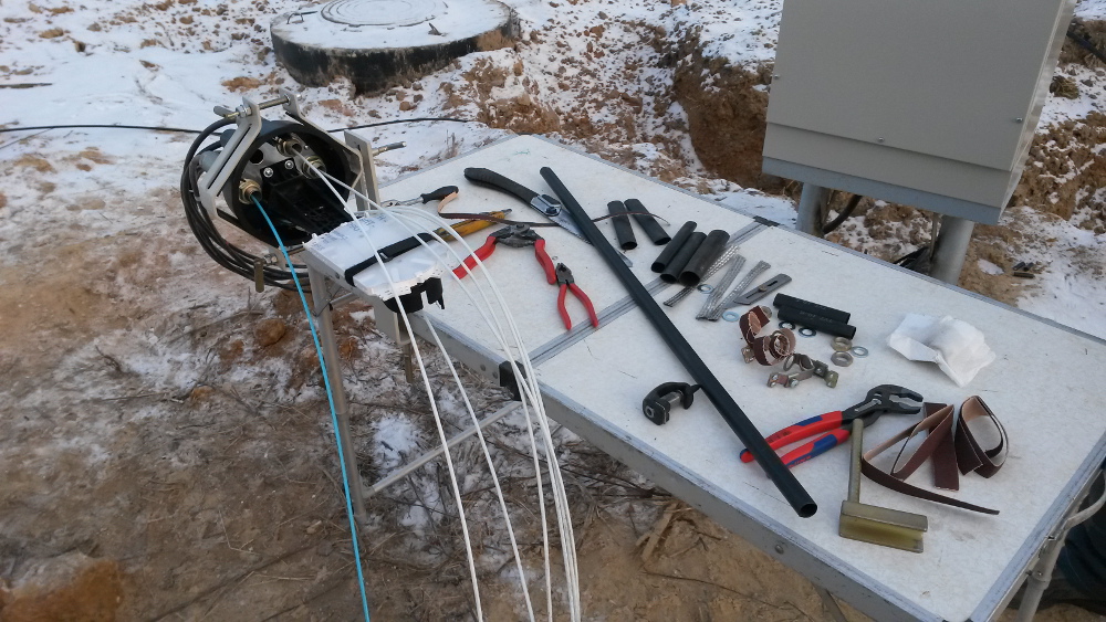

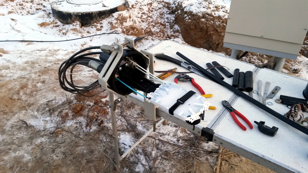

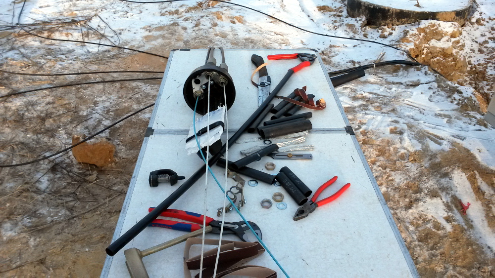

Сегодня решил погеройствовать и попробовать смонтировать муфту в одиночку. За окном -18
В машине на сиденье лежал балончик с газом. Все с ним понятно.
Надо искать корейский газ. Там от -20. Странно, зачем корейцы такой газ делают?
Вобщем со струбцинами реально круто работать.
Вся работа заняла у меня 3 часа и я стал подмерзать. В этот раз я даже пробовать усаживать не стал. Когда варить буду, тогда и усажу.
Интересно себя ведет кабель от разных производителей в мороз. OFS тяжелее разделывать наружнюю оболочку, но зато легче было очистить сало с модулей. У Трансвок оболочка снялась проще, но межмодульный гидрофоб еле свел. На приходящем кабеле длину модулей оставил около 2-х метров, чтобы сделать перекидку на вторую кассету и в процессе монтажа я с него еле стащил модули. Гидрофоб был мерзлый не хотел отпускать отрезанный модуль. Пришлось греть чутка и по одному снимать. Модули отходящих на участки кабелей вскрывать не стал, т.к. дико замер. Ноги мерзнут. Надо обувь апгрейдить. Взял у отца летные унты :) На днях проверю!

купи лучше сапоги термосы из ЭВА http://www.torvi.ru/hunter-shoes/torvi-t40/ пользуюсь такими доволен как слон
, а по поводу газа я уже кажется говорил зимой ценность имеет только сам балончик газовый , но не газта бормотуха заправленая в него я научился заправлять пропан по этому видео
Да, были такие. Хорошие, легкие. Только очень нежные. Один раз по ним чем то двинули и они порвались.
плейлист горение разных смесей газов

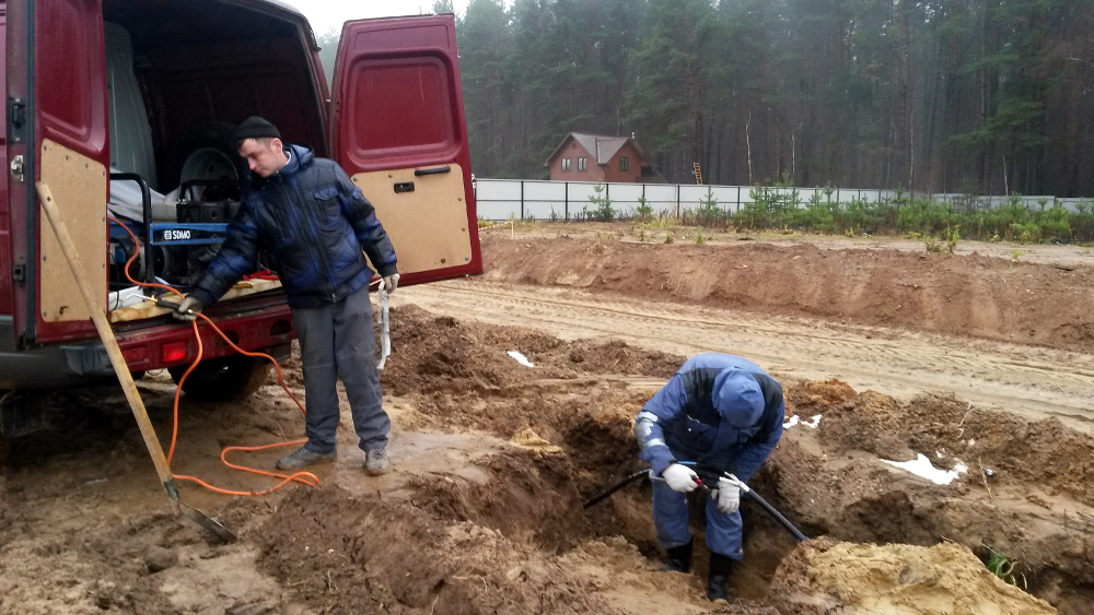

вывод, в -20 с горелкой нефига не сделать...при большом расходе газ будет быстро остывать...
этот эффект хорошо виден на кровельщиках, у которых в +30 баллон обмерзает...

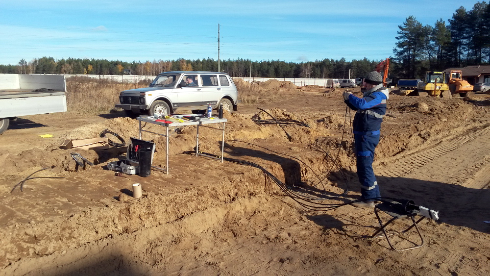

кабельщики (электрики), как правило возят с собой 5-12л(иногда и 50л),баллон, который остается в машине (горелка на шланге 3-5м.), даже на улице, пока он остывает, они успевают пару муфт усадить...
заправленый пропан в туристический балон спокойно позволяет в -15 усаживать если ниже уже усаживаем в машине тупо уже самим холодно
Так и делаем.
Только я очень не люблю, когда наборы инструментов начинают бегать от электриков к оптикам. Потом фиг соберешь. Вот сейчас приглядываю горелку спецом под оптику. ССД к примеру продает не плохой вариант, но что то просят за нее много.
