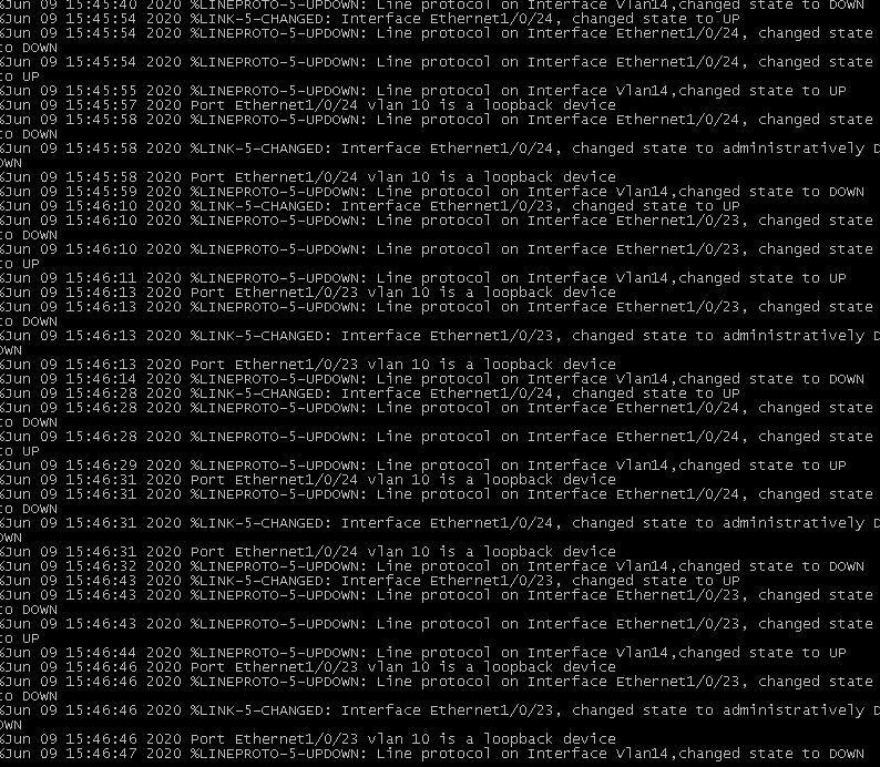

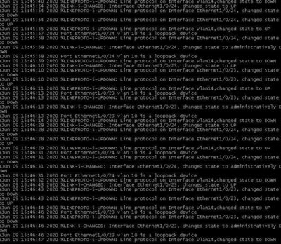

Alex.t Posted June 9, 2020 Posted June 9, 2020 Добрый день. Коллеги помогите пожалуйста с LBD на S2965. SoftWare Version 7.0.3.5(R0241.0327) Настроил по ману 2 свитча, при появлении петли порт выключается, VLAN блокируется. При отключении линка (физически кабель отключаю), порт не возвращается. Точнее, порт включается → ловлю сообщение о том что есть петля (хотя физика отключена) → порт выключается. Пытаюсь включить порт (через config), через несколько секунд опять ловлю сообщение о наличии петли → порт выключается, VLAN блокируется. Сейчас физика отключена (свитчи не скоммутированы между собой), а порты так же включаются - получаю сообщение о наличии петли, порты выключаются... кусок конфига: loopback-detection interval-time 15 30 ! loopback-detection control-recovery timeout 40 ! loopback-detection trap enable ! Interface Ethernet1/0/23 loopback switchport mode trunk loopback-detection specified-vlan 10,14 loopback-detection control shutdown ! Interface Ethernet1/0/24 loopback switchport mode trunk loopback-detection specified-vlan 10,14 loopback-detection control shutdown Пробовал перезгаружать свитчи, резулатата нет. В аттаче скрин лога (подключен через console). Вставить ник Quote
Aleksey Sonkin Posted June 9, 2020 Posted June 9, 2020 @Alex.tloopback - это аналог физической петли, нужен в некоторых сценариях при диагностике проблем. Его не нужно включать в обычной ситуации, проблема в этой команде. В мануале по настройке loopback-detection ее нет. Вставить ник Quote
Alex.t Posted June 10, 2020 Posted June 10, 2020 18 часов назад, Aleksey Sonkin сказал: @Alex.tloopback - это аналог физической петли, нужен в некоторых сценариях при диагностике проблем. Его не нужно включать в обычной ситуации, проблема в этой команде. В мануале по настройке loopback-detection ее нет. Вас понял, спасибо. Вставить ник Quote
