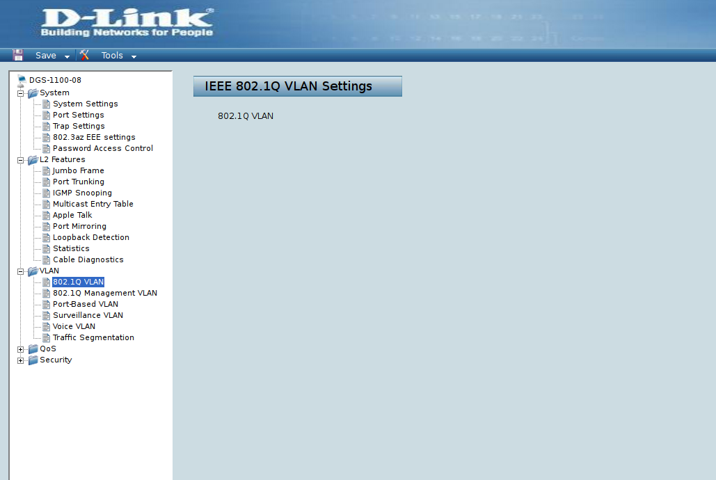

rm_ Posted December 16, 2018 Posted December 16, 2018 (edited) У меня веб-морда на DGS-1100-08 уходит в себя уже на 10-15ти вланах. Сами вланы при этом работают, ребутнуть свитч - возвращается и веб. Но ненадолго, через 2-24ч отваливается снова так же. Edited December 16, 2018 by rm_ Вставить ник Quote
