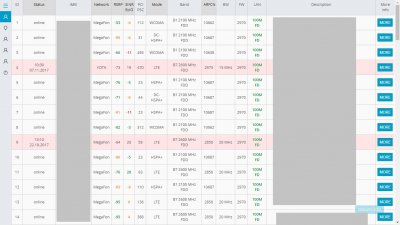

f.tagir Posted November 1, 2017 Posted November 1, 2017 4 часа назад, WiTech сказал: моя статистика. установил 22 шт. sxt lte работают нормально.на 2х устройствах зимой симки замерзали. симки поменяли дальше работают нормально. У меня 113 Йолок, это те что актуальны, часть не вижу т.к. абоненты на кабель перешли. Вставить ник Quote
