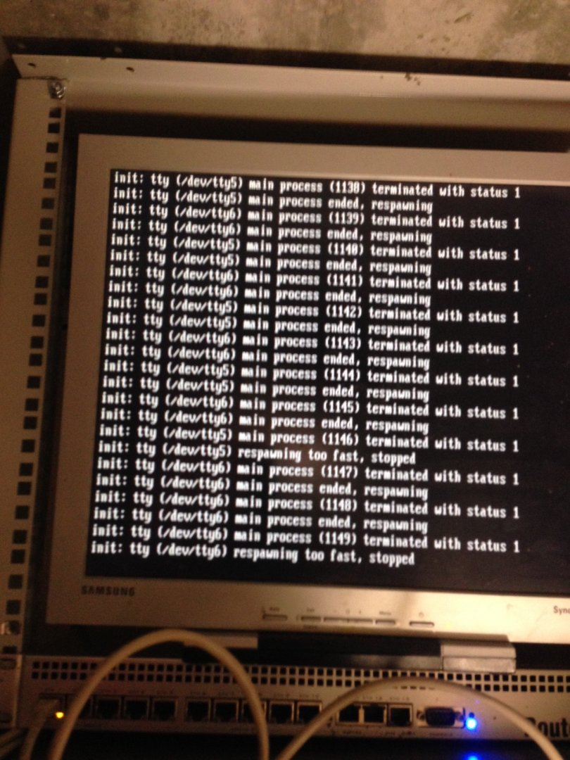

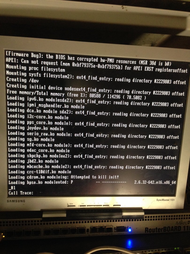

Антоха Р. Posted October 24, 2017 Posted October 24, 2017 (edited) Всем доброго времени суток. Есть сервер HP на котором установлена Centos 6 и один едиственный Carbone reductor 8, работал без проблем. Вчера вечером перестал, при чем пинги идут, а к серверу не подключиться. Обнаружили только сегодня (т.к. опять же мониторинг то пингует - а значит сервер на связи) Подключились напрямую - увидели ошибку the bios has corrupted hw-pmu resources (MSR 38d is b0) - нажали клавишу, сервер перегрузился и вроде как даже пытался грузиться, но выдал уже другую ошибку init: tty (/dev/tty5) main process (1138) terminated with status 1. И минут через 15-20 на экране появляется end_request critical target error dev sda sector 519936. На нажатия клавиатуры реагирует только на ctrl+alt+del и то ошибкой. Линуксом владеем на уровне - поставили карбон по конструкции и забыли(( Судя ошибкам, как я понял, жесткий приказал долго жить. Подскажите, знающие люди, как то можно все восстановить или новый жесткий и заново ставить систему всю? Прикрепил фотки, подписаны в порядке как вылазили. Edited October 24, 2017 by Антоха Р. Вставить ник Quote
alibek Posted October 24, 2017 Posted October 24, 2017 1 час назад, Антоха Р. сказал: Линуксом владеем на уровне - поставили карбон по конструкции и забыли Быстрее всего будет заменить жесткий диск и переустановить по инструкции. Вставить ник Quote

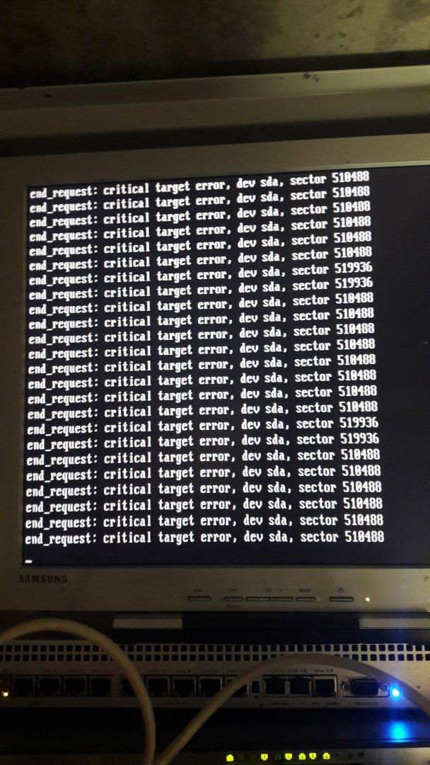

Антоха Р. Posted October 24, 2017 Author Posted October 24, 2017 Только что, alibek сказал: Быстрее всего будет заменить жесткий диск и переустановить по инструкции. Жесткий в утиль или что-то можно еще с ним сделать? Можете просветить, это он просто посыпался - или еще что?что за ерунда случалась? оборудование на гарантированном питании Вставить ник Quote
alibek Posted October 24, 2017 Posted October 24, 2017 С большой долей вероятности ошибки логические и все можно исправить. Но без навыков это потребует много времени. Поэтому если фильтрация важна, лучше восстановить, а потом уже разбираться. Вставить ник Quote
Антоха Р. Posted October 24, 2017 Author Posted October 24, 2017 Только что, alibek сказал: С большой долей вероятности ошибки логические и все можно исправить. Но без навыков это потребует много времени. Поэтому если фильтрация важна, лучше восстановить, а потом уже разбираться. Понятно. Спасибо за помощь. А если ковырять жесткий - то ковырять в каком направлении? Только что, alibek сказал: С большой долей вероятности ошибки логические и все можно исправить. Но без навыков это потребует много времени. Поэтому если фильтрация важна, лучше восстановить, а потом уже разбираться. Еще вопрос возник: а если я с него все удалю и заново все поставлю - заработает? или нарушена логика работы самого жесткого диска, а не ОС? Вставить ник Quote
YuryD Posted October 24, 2017 Posted October 24, 2017 15 минут назад, Антоха Р. сказал: Понятно. Спасибо за помощь. А если ковырять жесткий - то ковырять в каком направлении? Еще вопрос возник: а если я с него все удалю и заново все поставлю - заработает? или нарушена логика работы самого жесткого диска, а не ОС? Бытовые сата долго не живут. И - Вам шашечки или ехать ? Если ехать - то я бы быстро на новый поставился, а старый - со знаком ? отложил бы... А так - загрузка в однопользовательском режиме (если она в центосе есть) и попытка пролечить файловую систему с помощью fsck (если он там есть). Вставить ник Quote

zhenya` Posted October 24, 2017 Posted October 24, 2017 Можете попробовать загрузить с livecd и сделать fsck, но имхо жесткий лучше сразу в мусорку Вставить ник Quote

mihele95 Posted October 24, 2017 Posted October 24, 2017 1 час назад, Антоха Р. сказал: Понятно. Спасибо за помощь. А если ковырять жесткий - то ковырять в каком направлении? gddrescue Вставить ник Quote
