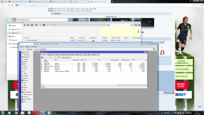

Olejon Posted September 15, 2017 Posted September 15, 2017 (edited) Тестил лайтбим ас23 что то в районе 27к было, и мне показалось что или в мой камп уперлось (райзен5) или в плату микротик за бимом, то ли то что порт был 100м а может плата 711 больше не давала тест был такой - камп>> DES-1226G через гигабит порт >> лайтбимас>лайтбим23ас>>5порт100мсвитч>>лайтбим23ас>>711микротик вот я просто файлы копировал из команты в команту http://wifipedia.ru/viewtopic.php?f=2&t=2588&start=20 Edited September 15, 2017 by Olejon Вставить ник Quote
