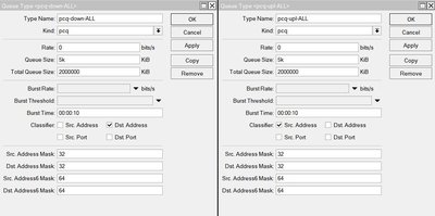

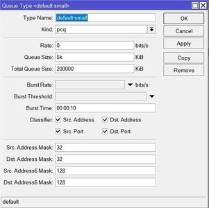

Saab95 Posted March 24, 2017 Posted March 24, 2017 Тем, кто ограничивает скорость на микротике в Simple Queues без использования деревьев очередей наверное сталкиваются с проблемой, когда при загрузке абонентом своего тарифа на всю увеличивается задержка, и появляются потери пакетов. Что бы этого не происходило, нужно изменить стандартный тип шейпера default-small в разделе Queue Types, указав в нем тип шейпера PCQ со следующими параметрами: Limit - 5000 Total Limit - 200000 Classifier - поставить все 4 галочки. Или просто ввести команду в терминал: /queue type set [find name=default-small] kind=pcq pcq-classifier=src-address,dst-address,src-port,dst-port pcq-limit=5000KiB pcq-total-limit=200000KiB После этого всем правилам шейпера будет автоматически присвоены новые параметры, вручную ничего у существующих и новых правил указывать не надо. Во время работы правила новый трафик первые 1-5 секунд может идти с высокой задержкой, однако после этого времени задержка выравнивается и становится минимальной. Например при использовании обычного типа PFIFO и 500 пакетов, задержка при полной нагрузке может достигать 400-600мс, при использовании PCQ первые 1-5 секунд задержка в районе 200-300, однако потом снижается до 1-20мс и поддерживается на этом уровне, пока поток трафика не прекратится. Вставить ник Quote

Fint Posted March 26, 2017 Posted March 26, 2017 (edited) А если у меня PPPoE и данные по ограничению скорости прилетают из RADIUS? То тогда в pcq-limit и pcq-total-limit чего поставить? Вам просто тип очереди изменить нужно. Радиус создает симплы с одним и тем же Queue Types, измените kind у используемого типа очереди (default-small) на необходимый. Edited March 26, 2017 by Fint Вставить ник Quote
Fint Posted March 26, 2017 Posted March 26, 2017 Тем, кто ограничивает скорость на микротике в Simple Queues без использования деревьев очередей наверное сталкиваются с проблемой, когда при загрузке абонентом своего тарифа на всю увеличивается задержка, и появляются потери пакетов. Что бы этого не происходило, нужно изменить стандартный тип шейпера default-small в разделе Queue Types, указав в нем тип шейпера PCQ со следующими параметрами: Limit - 5000 Total Limit - 200000 Classifier - поставить все 4 галочки. Или просто ввести команду в терминал: /queue type set [find name=default-small] kind=pcq pcq-classifier=src-address,dst-address,src-port,dst-port pcq-limit=5000KiB pcq-total-limit=200000KiB После этого всем правилам шейпера будет автоматически присвоены новые параметры, вручную ничего у существующих и новых правил указывать не надо. Во время работы правила новый трафик первые 1-5 секунд может идти с высокой задержкой, однако после этого времени задержка выравнивается и становится минимальной. Например при использовании обычного типа PFIFO и 500 пакетов, задержка при полной нагрузке может достигать 400-600мс, при использовании PCQ первые 1-5 секунд задержка в районе 200-300, однако потом снижается до 1-20мс и поддерживается на этом уровне, пока поток трафика не прекратится. Какой профит? Я использую sfq perturb: 5s allot: 1514 Вставить ник Quote
Saab95 Posted March 26, 2017 Author Posted March 26, 2017 Какой профит? Я использую sfq perturb: 5s allot: 1514 В отсутствии дропов и выравнивания скорости в пределах очереди абонента. У PCQ есть определенное ограничение на добавление параллельных потоков в дополнительные очереди. Если делать по аналогии со старыми инструкциями на 5 ветке, где маркировался трафик и потом по PCQ очередям происходило ограничение скорости и выравнивание общего канала - там одно правило обрабатывало весь трафик от абонентов, и параметры Limit и прочие действовали на всех абонентов. Когда же очередь PCQ создается для одного абонента в симплах, то выравнивается трафик по одному IP адресу абонента, и тут лимиты действуют на трафик одного абонента. Если все настроено правильно, то у абонента может быть достаточно большой буфер пакетов во время закачек, но при этом время нахождение пакетов в буфере каждого потока будет минимальным и увеличения задержки не происходит. Поэтому включив столбики дропов - у абонентов в них ничего не будет. Вставить ник Quote

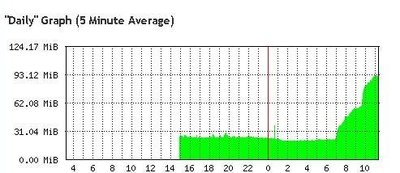

Saab95 Posted April 18, 2017 Author Posted April 18, 2017 Разница будет видна на уменьшении потребляемой скорости по входящему каналу из-за отсутствия дропов. Если отсортируете столбики шейпера по столбцу дропы - увидите, что их нет ни у кого. Разве только у совсем ярых качальщиков в 1000 потоков. Некоторые провайдеры, которые упирались по скорости в гигабитный канал по вечерам, после перехода на новые настройки, уже не испытывают никаких неудобств, т.к. потребление, временами, в часы пик, уменьшилось. Вставить ник Quote

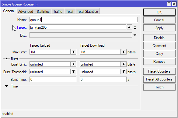

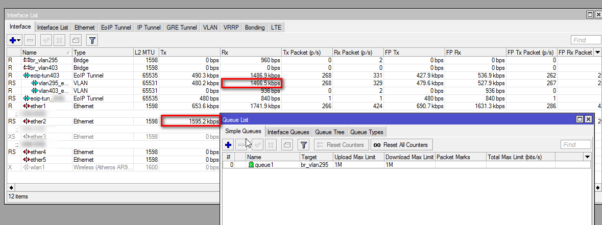

magnum50 Posted April 22, 2017 Posted April 22, 2017 (edited) а не подскажите как правильно настроить quenue для L2 канала а то настраиваем как нас учили, а что-то не срабатывает: как видно нужно ограничение на бридж в 1 Mbit/s, но по интерфейсам на этом бридже видно что quenue не работает (( Edited April 22, 2017 by magnum50 Вставить ник Quote
kaist Posted April 22, 2017 Posted April 22, 2017 1) проставьте все галочки в /bridge/settings 2) таргетом в очереди укажите интерфейс, а не бридж 3) проверьте не настроен ли fasttrack в фаерволе Вставить ник Quote
Saab95 Posted April 23, 2017 Author Posted April 23, 2017 Там в настройках бриджа есть маркировка пакетов, и с ней тоже может работать шейпер. Это если нужно ограничить скорость общую по нескольким L2 каналам. Вставить ник Quote

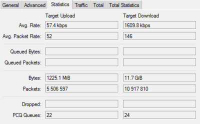

romsan Posted May 9, 2017 Posted May 9, 2017 (edited) В соответствии с этим https://supportila.ru/mikrotik-nastrojka-queues-tree.html маном выполнил настройки.Есть несколько моментом, которые мне не понятны.Вроде читал, что значение PCQ Queues должно быть приближенным к кол-ву хостов. Однако у меня компов 25 (ну + с десяток wi-fiклиентов), а значение PCQ Queues иногда заваливается за 100. Почему? Если я настроил Queues Type и Queues Tree прописал цепочку, может ли влиять ранее настроенные ограничения на некоторые хосты в Simple Queues ? Simple Queues 0 name="Servis" target=192.168.1.4/32 parent=none packet-marks="" priority=8/8 queue=default-small/default-small limit-at=0/0 max-limit=5M/5M burst-limit=0/0 burst-threshold=0/0 burst-time=0s/0s bucket-size=0.1/0.1 1 name="AlexPC" target=192.168.1.110/32,192.168.1.126/32,192.168.1.128/32 parent=none packet-marks="" priority=8/8 queue=default-small/default-small limit-at=0/0 max-limit=3M/3M burst-limit=0/0 burst-threshold=0/0 burst-time=0s/0s bucket-size=0.1/0.1 time=7h17m-19h30m,sun,mon,tue,wed,thu,fri,sat 2 name="shiny" target=192.168.1.119/32 parent=none packet-marks="" priority=8/8 queue=default-small/default-small limit-at=0/0 max-limit=0/10M burst-limit=0/0 burst-threshold=0/0 burst-time=0s/0s bucket-size=0.1/0.1 Queue Tree 0 name="GLOBAL" parent=global packet-mark="" limit-at=0 queue=default-small priority=8 max-limit=0 burst-limit=0 burst-threshold=0 burst-time=0s bucket-size=0.1 1 name="Work" parent=GLOBAL packet-mark="" limit-at=0 queue=default-small priority=8 max-limit=0 burst-limit=0 burst-threshold=0 burst-time=0s bucket-size=0.1 2 name="down" parent=Work packet-mark=down limit-at=1M queue=pcq-down-work priority=8 max-limit=70M burst-limit=0 burst-threshold=0 burst-time=0s bucket-size=0.1 3 name="up" parent=Work packet-mark=up limit-at=1M queue=pcq-up-work priority=8 max-limit=70M burst-limit=0 burst-threshold=0 burst-time=0s bucket-size=0.1 Edited May 9, 2017 by romsan Вставить ник Quote
Saab95 Posted May 9, 2017 Author Posted May 9, 2017 Не подскажете, что это может быть? Если в симпле не указываете ограничение скорости, и в PCQ его нет, то правило не будет работать, если даже его в самый верх поставили - укажите там большое ограничение скорости, например 100 или 1000М. Вроде читал, что значение PCQ Queues должно быть приближенным к кол-ву хостов. Однако у меня компов 25 (ну + с десяток wi-fiклиентов), а значение PCQ Queues иногда заваливается за 100. Почему? У вас в приведенном примере нет ничего про PCQ. Если вы в классификаторе укажете только IP адрес без порта, тогда их будет равно количеству IP абонентов. А если там еще и порты указаны, то их может быть уже достаточно много, т.к. у каждого IP еще и свои потоки в пределах портов. Вставить ник Quote

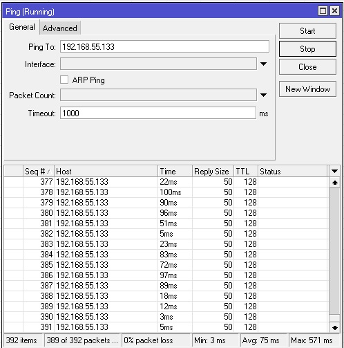

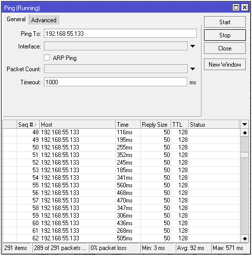

Olejon Posted May 18, 2017 Posted May 18, 2017 (edited) Ахренть!! при нагрузке был пинг 300...500 стал как будто канал не загружен! 3...7 только я так понимаю что этот тип очереди надо перезаписать на каждое правило в шейпере ( Спасибо большое, интересная вещь! кстати работает на 5.6 на первом рисунке (после применения настройки) видно что пинг вначале растет и потом уменьшается до приделов не загруженного канала. на втором рисунке это до настройки, и теперь при загрузке он больше 245 не растет. и быстренько уменьшается. там еще в шейпере есть время буст, стоит 10 стоит с ним поиграться? ) Еще раз спасибо, очень полезная настройка! Edited May 18, 2017 by Olejon Вставить ник Quote
