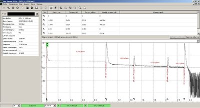

в кддс как то патчи брали ,sc/apc такие с зелено черными концами.были очень плохого качества,запускали КТВ,потери до 9дбм доходили

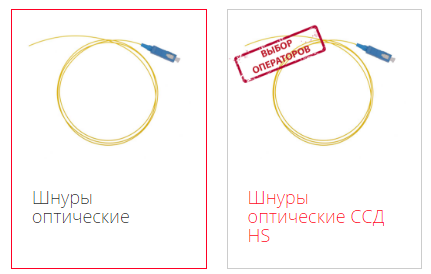

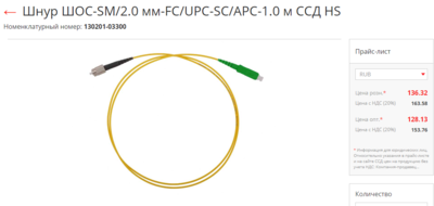

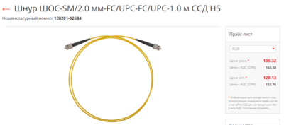

Всем известная ССД по вашему желанию может поставить Huber&Suhner коннектор (премиум качество) и кабель их же.
Поставить в плане "произвести поставку" или "изготовить"? У них свое производство?
По коннекторам надо поговорить отдельно. Тема тоже жутко интересная. Тут же пока пытаемся разобраться с волокном в буфере 900мкм
Насколько дороже? Если цена жуткого неразделывающегося китая стоит на 5% дешевле, то тогда это для потребителя экономия на спичках.
Да это проще всего позвонить в ССД и спросить, что почем. Я последний раз обращался несколько лет назад, цены уже не помню, да и курс поменялся.
Кабель изготавливает кабельный завод. Коннекторы делают в специальном цеху. Если это ведущий производитель, то они могут и кабель, и коннекторы производить.
В ССД и остальных подобных компаниях (Генерация, ФОПС, Оптел - чтобы не было похоже, что я ССД рекламирую) покупают кабель, коннекторы, далее вклеивают кабель в коннектор (обычно эпоксидкой), потом полируют на специальном оборудовании. Качество полировки зависит от оборудования. Есть дешевое, есть хорошее.
Цена будет собственно составляться из цены кабеля + цена коннектора + стоимость работ (это уже у каждой компании свой расчет).
По крайней мере в этом случае всегда знаешь, что у них за кабель, что за волокно внутри, и что за коннектор. И можно договориться, чтобы кабель был не фуфло и коннектор не поделка дедушки Чу.
