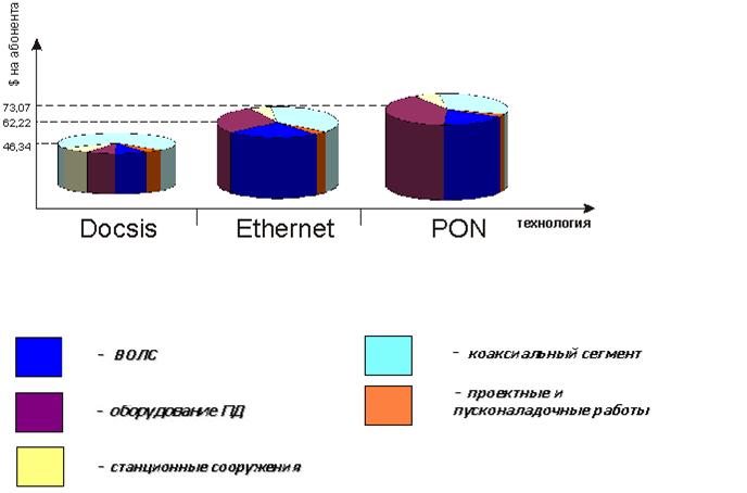

frol13 Posted January 17, 2017 Posted January 17, 2017 То есть, как я понял, речь идет о том, что PON применяется только в малоэтажках и частном секторе, а в остальных случаях- прямой Ethernet? Нашел вот у себя рисунок древний с данными за 2008г . Пояснения - рассмотрена система КТВ+ПД. И по DOCSIS такая небольшая цена, поскольку там не сопоставимые параметры по скорости ПД. При этом, по остальным двум все параметры были сопоставимые. Есть ошибка в "легенде" - под затратами на ПИР и ПНР имеются ввиду они же+СМР. Получается, ничего принципиально с той поры не поменялось. Как был PON дорог в многоэтажках, так и остался. Ну еще DOCSIS как массовое явление отошел в прошлое. Вставить ник Quote
