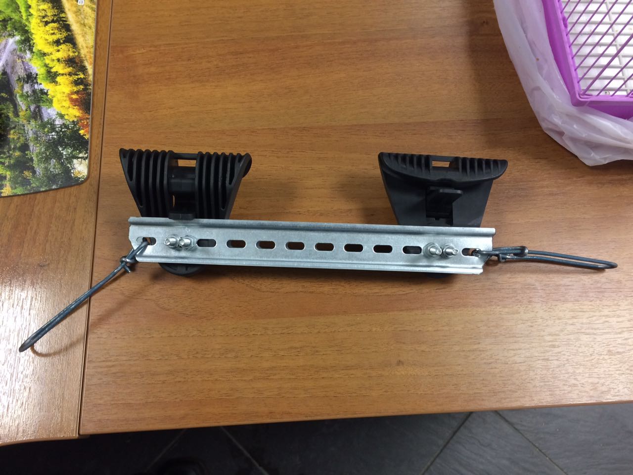

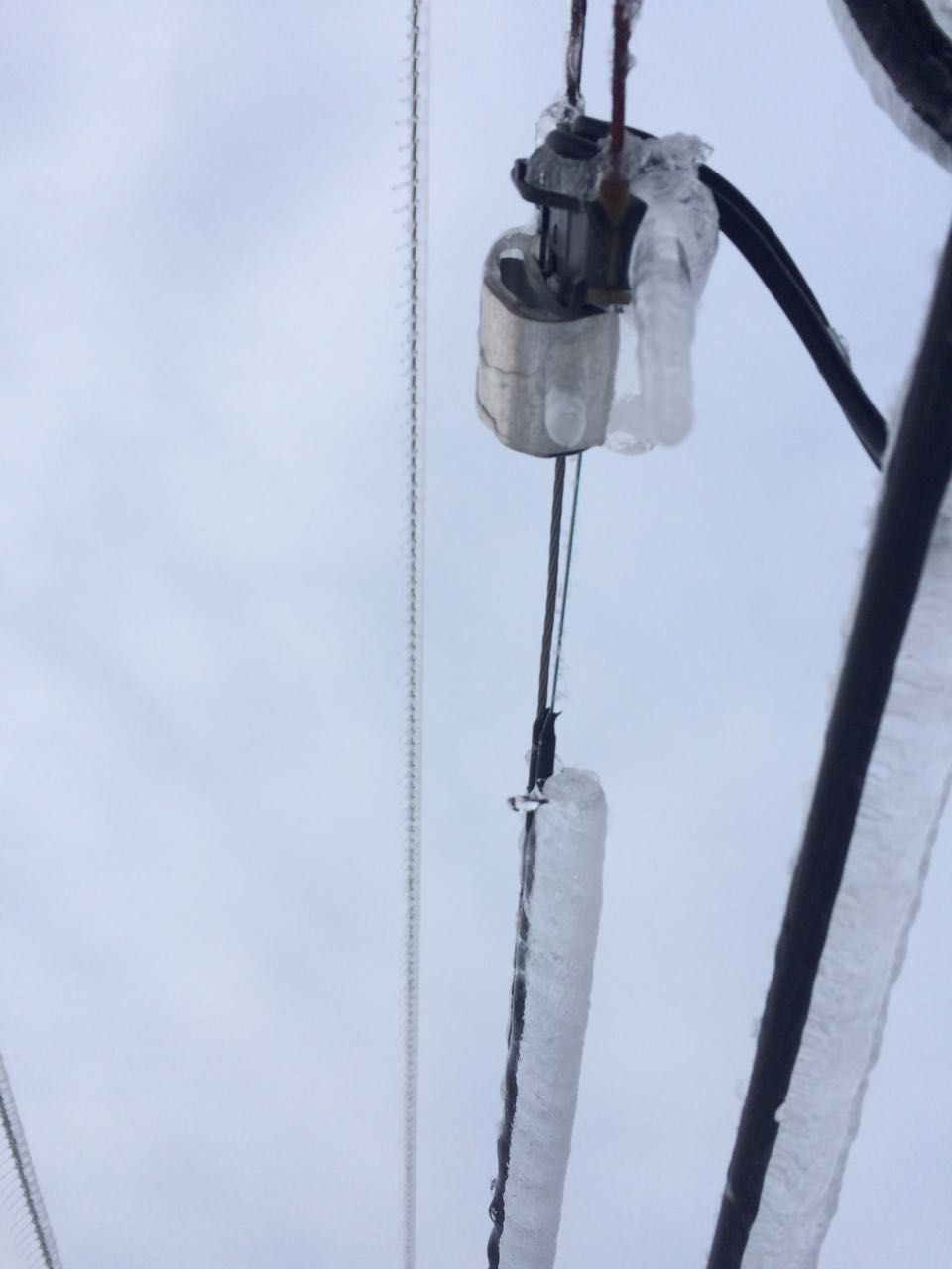

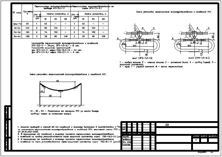

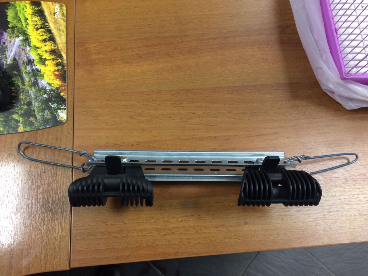

PuZaN Posted November 24, 2016 Posted November 24, 2016 (edited) Для ограничения величины гололеда проводу необходимо увеличивать жесткость на кручение, которую можно достигнуть, устанавливая под проводом груз на достаточно длинной консоли. Возникающий реактивный крутящий момент от такого груза будет препятствовать закручиванию провода при отложении на нем гололеда. Это вызовет образование гололеда вытянутой формы, более облегченного, вместо цилиндрического, более тяжелого (в 2-3 раза). http://www.findpatent.ru/patent/224/2249893.html © FindPatent.ru - патентный поиск, 2012-2016 Схема установки http://stroystandart.info/index.php?name=files&op=view&id=3796 Edited November 24, 2016 by PuZaN Вставить ник Quote
frol13 Posted November 25, 2016 Posted November 25, 2016 Спасибо за инфу. очень интересное решение. Но от гололеда не спасет - основное предназначение, все-таки - гаситель вибрации. Хотелось бы почитать- количественные данные улучшений с этим устройством, особенно в плане гололеда. Вставить ник Quote
Pushisty Posted November 25, 2016 Posted November 25, 2016 Как эта штука работает и куда вешается, типа яиц? Полностью эта штука не избавит от гололёда, но существенно снизит его образование. Устанавливается по схеме расстановки на протектор ПЗС, таким же образом как и "яйца". Самый верный способ на сегодняшний день это гидрофобная обработка. Провода АС сейчас активно обрабатываются. Возможно, скоро сами производители внедрят это покрытие. Вставить ник Quote

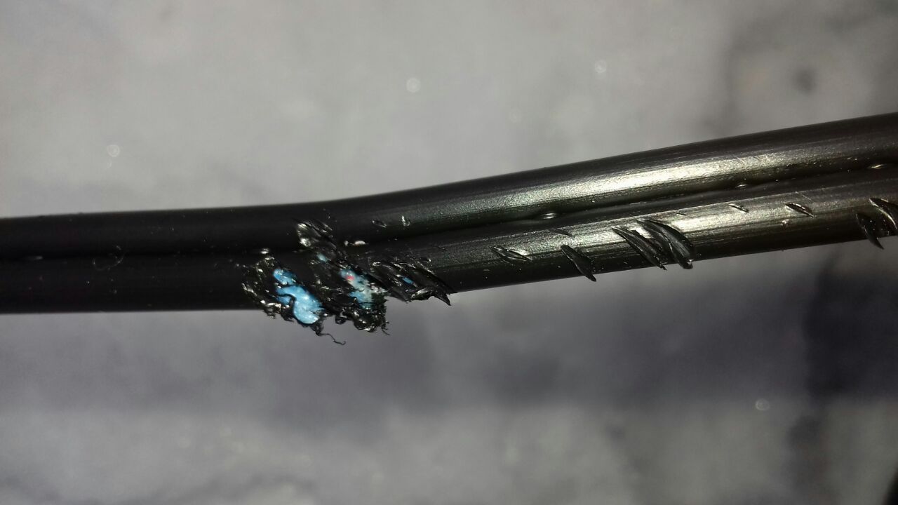

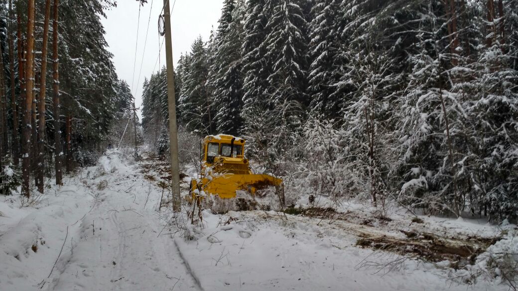

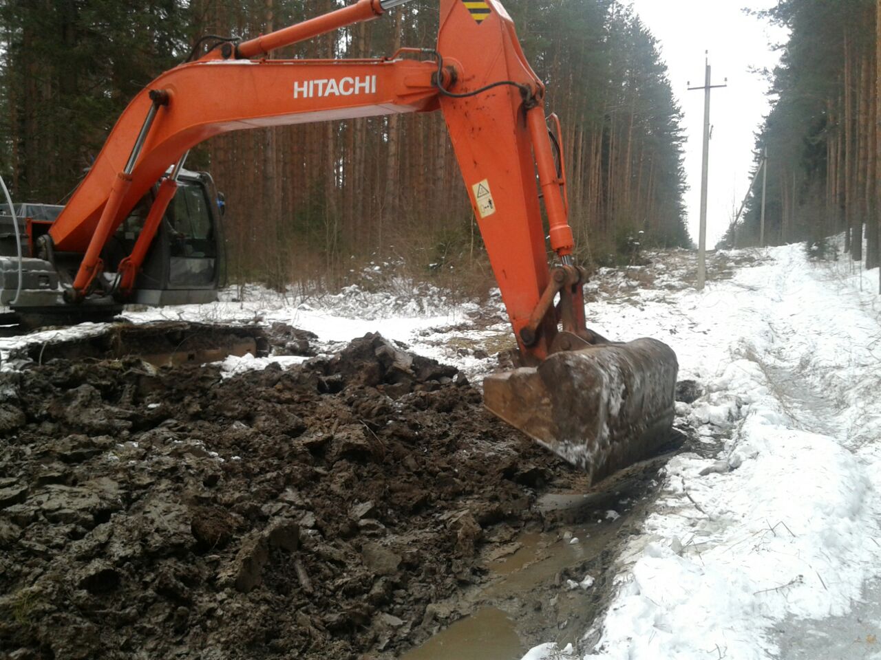

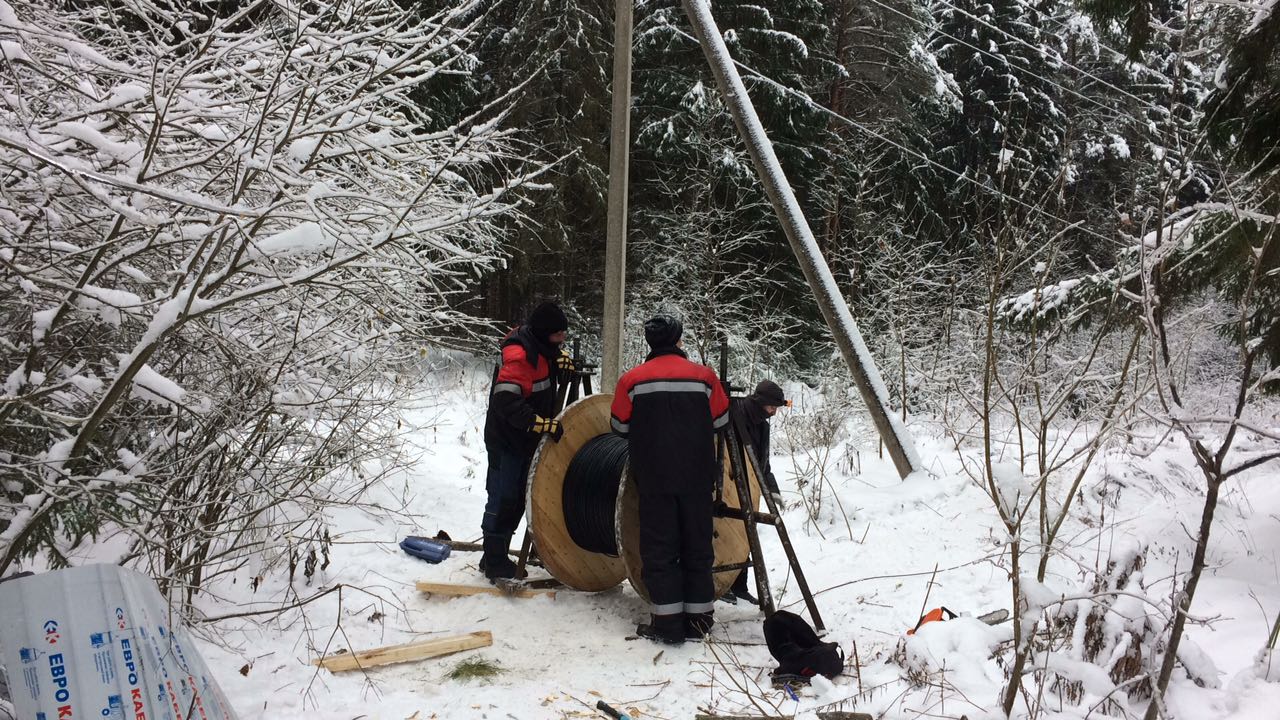

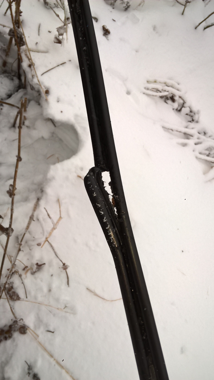

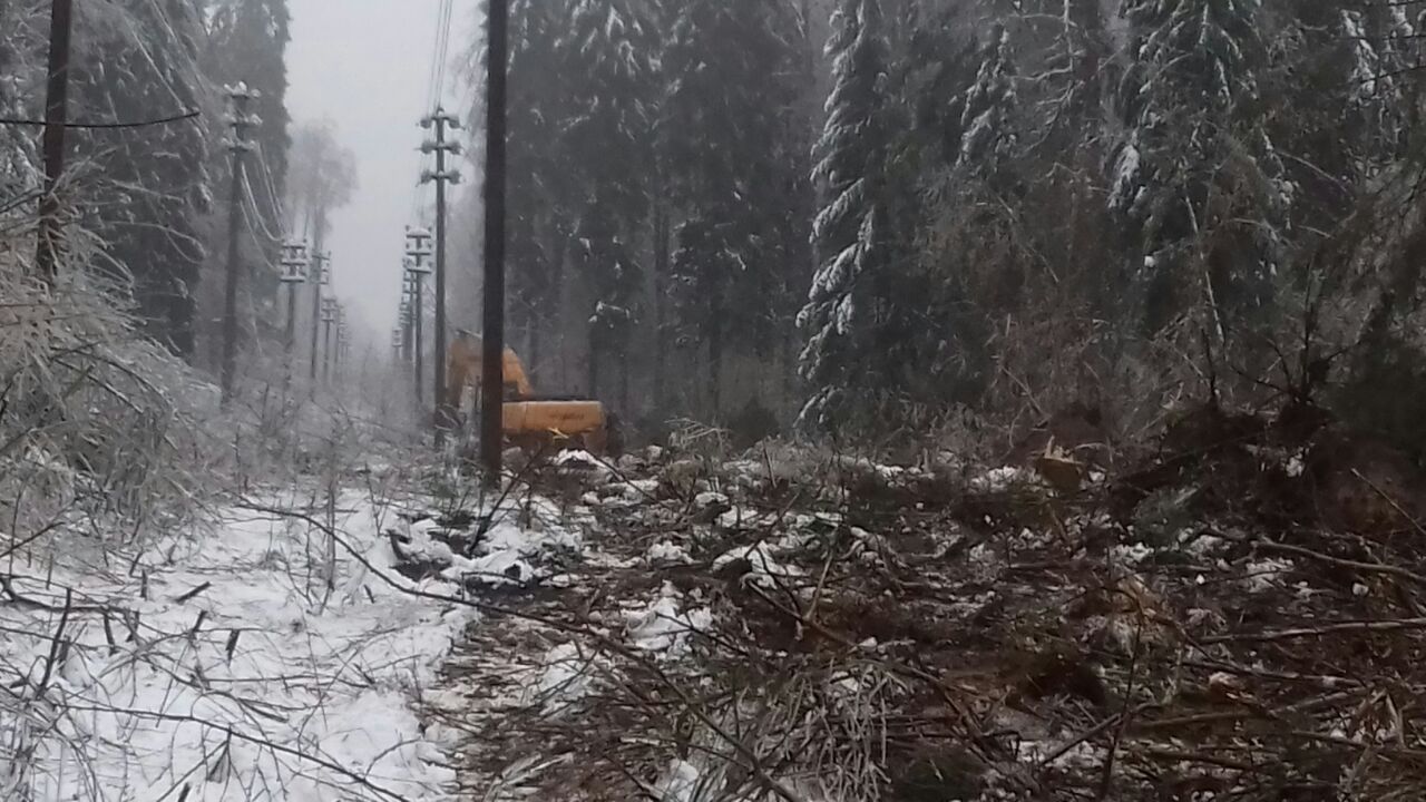

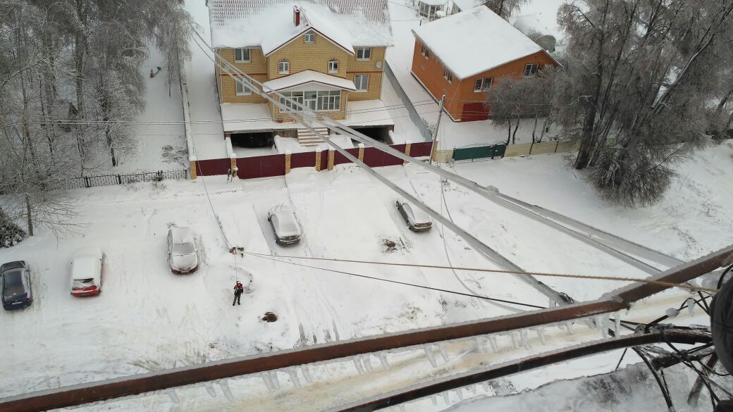

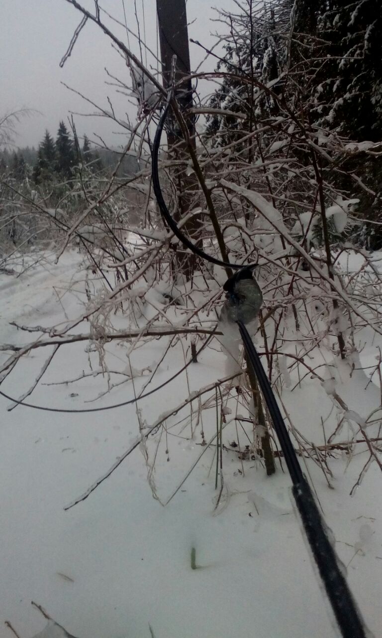

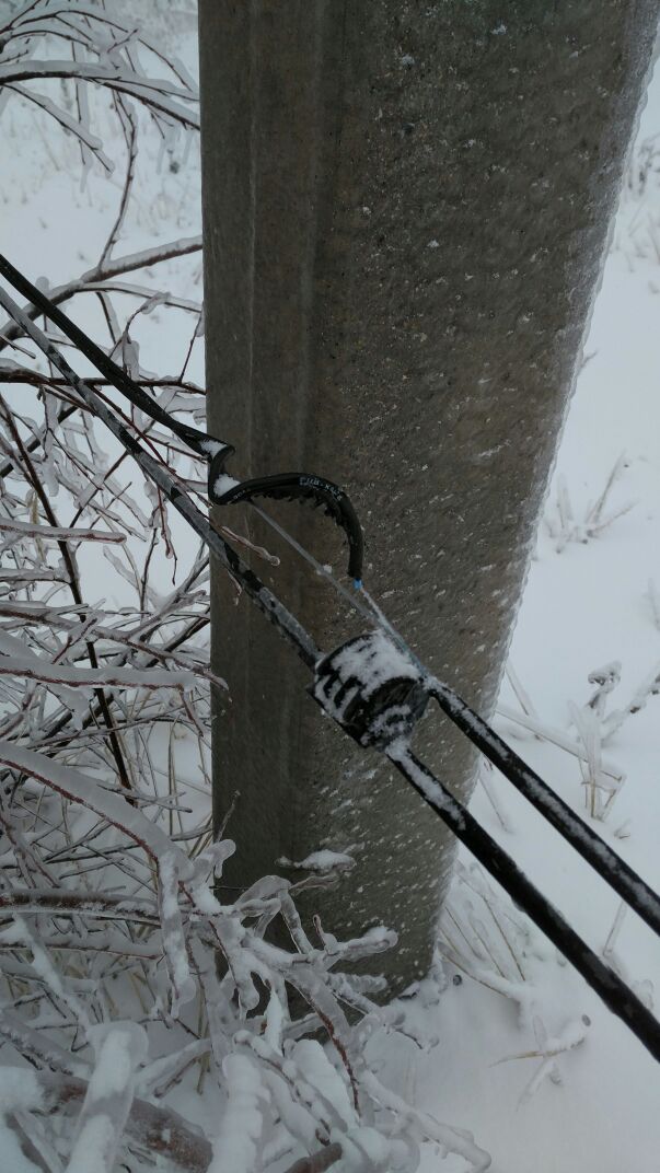

Firsa Posted December 20, 2016 Posted December 20, 2016 Как забавно. Использовать диэлектрик и обвивать его проводом :))) Пострадавшие от нынешнего облединения в ЦФО есть? У меня пока нет замеченных косяков. Может просто не зацепило... О ДАААА...... Меня зацепило и еще как... До сих пор разгребаемс... Магистрали все под снегом лежат с 12.11.2016. Где вдоль дорог/вдоль леса было - все похерачило. Лес как после Апокалипсиса был. Вырубали всем миром (жители деревень на расчистку выходили по 10-15 человек со своими бензопилами) Работал весь офис на просеках ина линиях. Не успевали резервы чинить. Муфт штук 40 поставили на магистралях. Между домами трубостойки выдирало. Все что висело на анкерных зажимах - все похерено (никогда не думал, что крепление за трос - надежнее. Ведь не дураки же придумали Нтяжные/анкерные? - (антена - это ТАК, до кучи ))) ХЗ что с ней произошло.. - После того как все скинули (для минимизации ущерба), появились новые вредители: ЗАЙЦЫ)))) ССУКИИИ!!!!!! - ....В итоге, раскатывали 8,5км по просеке, а закапываем тем, чем получилось найти - планировочным ковшом...)))))))))))))) на лето еще столько же предстоит закопать. - ну и пришлось БЫСТРО придумывать СЧИЩАЛКУ льда... Делается из двух поддерживающих СИПа, две дин рейки, проволока и болты с гайками. Вместо веревок, использовали дроп-кабель с проволкой внутри - выдерживала. Залазили на крышу, вешали девайс на кабель и счищали пролеты между домами: Туда-сюда, туда-сюда... успевай машины отгонять... PS кстати, вся распредка по Частному сектору осталась жива... и Дроп и ОПЦ. Причем Дроп на своих анкерных всиел с оледенением, а ОПЦха за трос везде практически. Вставить ник Quote

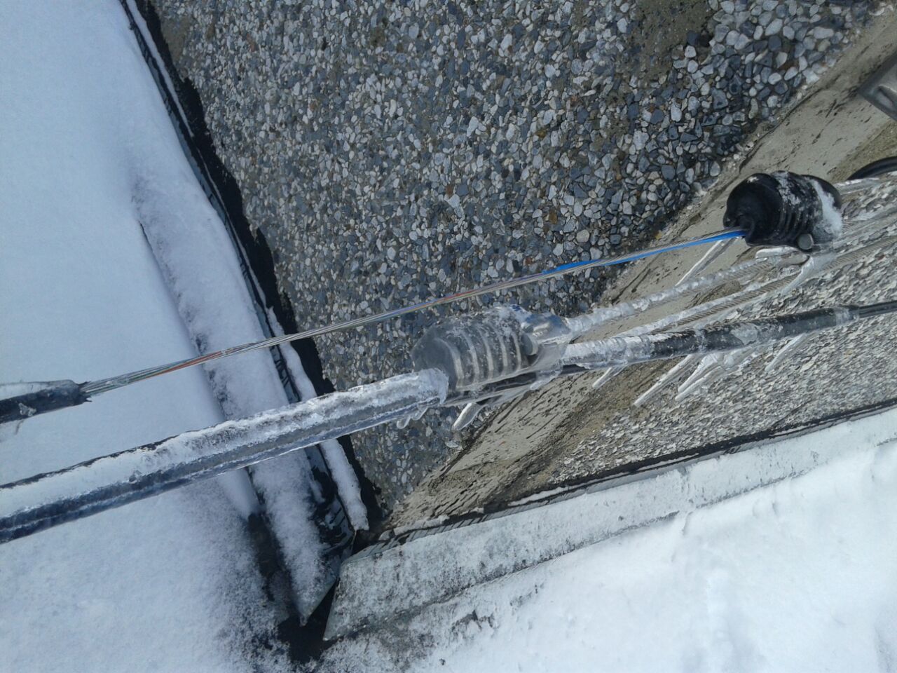

PuZaN Posted December 23, 2016 Posted December 23, 2016 Вместо веревок, использовали дроп-кабель с проволкой внутри - выдерживала. Залазили на крышу, вешали девайс на кабель и счищали пролеты между домами: Туда-сюда, туда-сюда... успевай машины отгонять... Круто. Представил картину, и вспомнил один старый мультик ;) Вставить ник Quote
frol13 Posted December 25, 2016 Posted December 25, 2016 Как ни банально это звучит, лучший способ борьбы с гололедом- проектирование и строительство с его учетом. Построили 17 уже лет назад кольцо по городу по зданиям и опорам, а я там был тогда вроде как прорабом. Звонили оттуда недавно, спрашивали, не помню ли я, как на таких-то участках кабель проходит. И честно признались, что с той поры не прикасались к нему, кроме как по необходимости- типа повреждения, перенос в связи со всякими реконструкциями зданий и дорог, и т.д. А сейчас затеяли модернизацию и решили провести типа аудита трассы. А помню, когда проектировали и строили, сколько вою было о перерасходе средств на кабель и металлоконструкции... Вставить ник Quote
Firsa Posted December 27, 2016 Posted December 27, 2016 Вместо веревок, использовали дроп-кабель с проволкой внутри - выдерживала. Залазили на крышу, вешали девайс на кабель и счищали пролеты между домами: Туда-сюда, туда-сюда... успевай машины отгонять... Круто. Представил картину, и вспомнил один старый мультик ;) Почти так))) Кстати, вот видео нашел https://cloud.mail.ru/public/3zrC/ndow3JpAZ Вставить ник Quote
