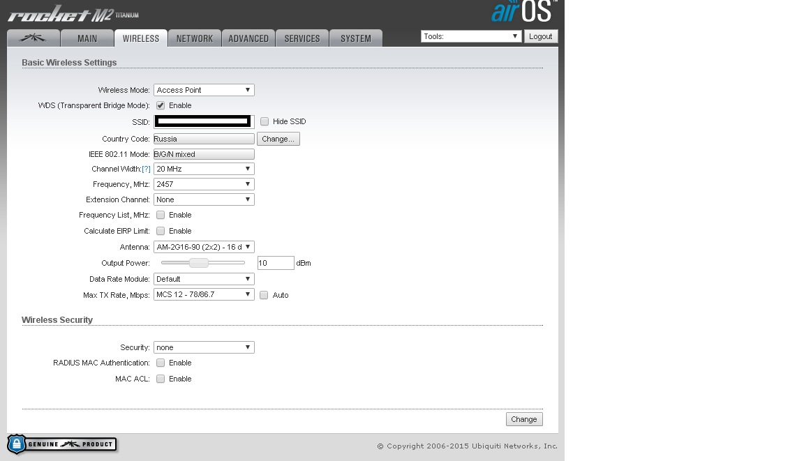

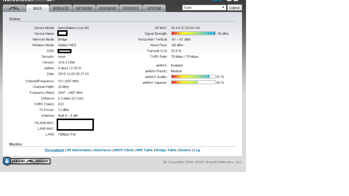

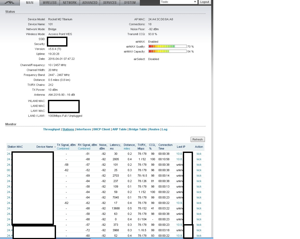

vas--ka Posted May 4, 2016 Posted May 4, 2016 (edited) Добрый день, с недавнего времени началась непонятная ситуевина с рокетом м2 ти, на всех клиентах выдает маленький CCQ, хотя ничего не делалось, прошивка дел не исправила.вот скрины с рокета и одного из клиентов, до этого на клиенте стабильно CCQ была больше 90, живет метрах в 300, видимость хорошая. Началось все после вырубания электричества раз 6 за день отключали, но скачки напряжения не должны были испортить блоки, т.к. подключено через ИБП Edited May 4, 2016 by vas--ka Вставить ник Quote

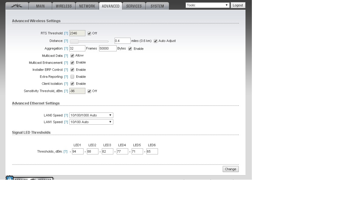

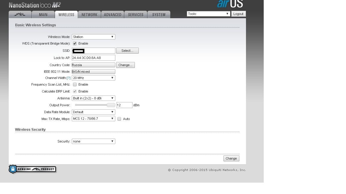

[anp/hsw] Posted May 4, 2016 Posted May 4, 2016 ошибки: на базе: галочку "auto" в "max tx rate" поставить забыли агрегация 32/50000 не самая лучшая идея для зашумленого 2.4ггц, попробуйте 32/16000 или около того. на клиенте: галочку "auto" в "max tx rate" вы вообще понимаете значение данной галочки? если да, то напишите, с какой целью ее сняли? также неплохо бы скриншот airview минут на 10-20 Вставить ник Quote
vas--ka Posted May 4, 2016 Author Posted May 4, 2016 убрали авто, потому как с ней начинались дикие траблы со скоростями, клиенты начинали переподключаться при подключении новых точек, для серфинга в принципе мало заметно(при малом количестве клиентов в сети) было жалобы поступали от тех кто играет в онлайн, при большом количестве клиентов в сети точка могла переподключиться раз 5 в несколько минут и так на каждом клиенте. Агрегацию сейчас поставлю 32 1600, помониторю. Пы Сы после создания 1 сообщения Рокет в добавок начал отрубать клиентов всех сразу, пока не знаю с какой периодичностью. Вставить ник Quote
[anp/hsw] Posted May 4, 2016 Posted May 4, 2016 убрали авто, потому как с ней начинались дикие траблы со скоростями, клиенты начинали переподключаться при подключении новых точек, для серфинга в принципе мало заметно(при малом количестве клиентов в сети) было жалобы поступали от тех кто играет в онлайн, при большом количестве клиентов в сети точка могла переподключиться раз 5 в несколько минут и так на каждом клиенте. это у вас явно не с галочкой было связано. Вставить ник Quote
rdc Posted May 4, 2016 Posted May 4, 2016 Auto убирать опасно. при возникновении помехи резко вырастут задержки и начнутся обрывы, вплоть до невозможности соединения. попробуйте вернуть Auto и поставить Data Rate Module - Alternative. может стать стабильнее. также, если вы в России, попробуйте уйти на частоту типа 2372. там сейчас тишина и покой. Вставить ник Quote
Yuraner Posted May 4, 2016 Posted May 4, 2016 Поменяйте БП, хотя бы на время проверок, настройки верните в исходное состояние. По большому счёту вариантов 2, вылезла помеха в канале, "подгорели" усилители. В первом случае бежать на другую частоту, во втором менять усилки. Вставить ник Quote
vas--ka Posted May 4, 2016 Author Posted May 4, 2016 каналы меняли, не помогло, в пятницу эфир посканим, может какой почище найдем, авто вернул стало чуть лучше. "подгорели" усилители это собсно где БП? или в точке? БП попробую поставить другое в пятницу как с работы приеду, посмотрю. Вставить ник Quote
dronis3 Posted May 4, 2016 Posted May 4, 2016 А теперь у клиентов посмотреть в ap information до какой msc падает значение? Если у всех поголовно падает до msc 12 примерно, то всем столько и выставить. Вставить ник Quote

Adim Posted May 4, 2016 Posted May 4, 2016 на скрине клиента порт в 10 мб это нормально или спит? Вставить ник Quote
dronis3 Posted May 4, 2016 Posted May 4, 2016 на скрине клиента порт в 10 мб это нормально или спит? Есть такое, когда абонента нет, то он спит. А если абонент качает и 10мб, то статика убила.. Вставить ник Quote
