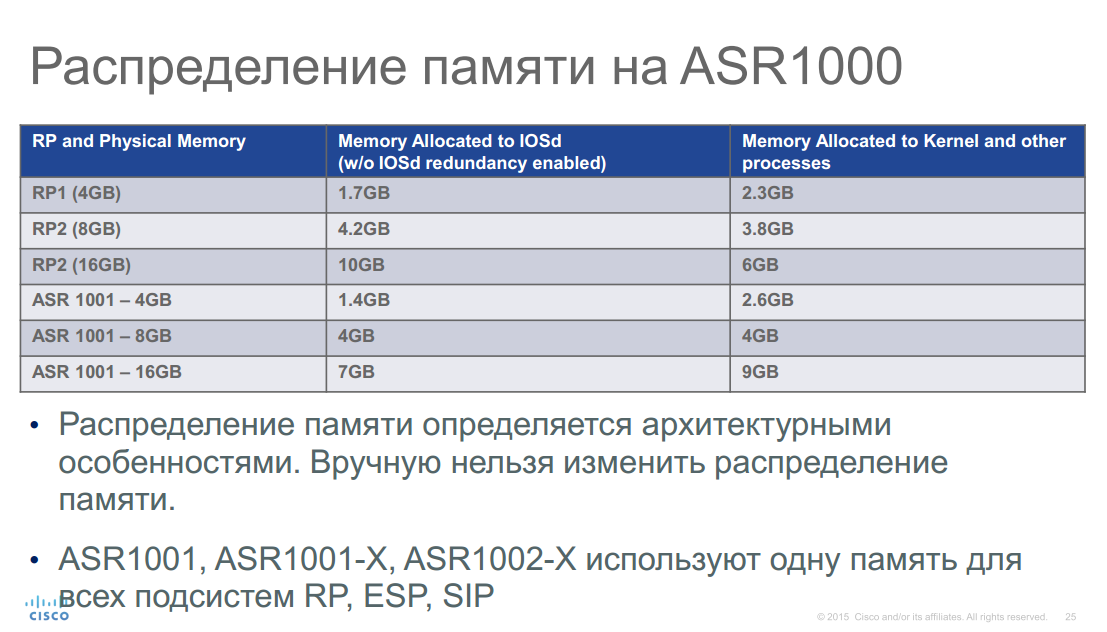

Sergey R. Posted December 28, 2018 Posted December 28, 2018 Всем привет! Апну тему, тоже хочу запустить BGP FV на asr1002-x. Сейчас характеристики такие: cisco ASR1002-X (2RU-X) processor (revision 2KP) with 3752238K/6147K bytes of memory. Processor board ID FOX1748GGZV 6 Gigabit Ethernet interfaces 3 Ten Gigabit Ethernet interfaces 32768K bytes of non-volatile configuration memory. 8388608K bytes of physical memory. 6684671K bytes of eUSB flash at bootflash:. С 8G памяти это реально сделать? Кто-нибудь на практике запускал? https://www.cisco.com/c/en/us/products/collateral/routers/asr-1000-series-aggregation-services-routers/data_sheet_c78-441072.html Если верить тому что циска пишет, пока 8G должно хватить, но фиг знает как они тестировали, на данный момент железка выполняет также подключение по pppoe+ipoe. With 4-GB memory: ● Up to 500,000 IPv4 or 500,000 IPv6 routes With 8-GB or 16-GB memory: ● Up to 1,000,000 IPv4 or 1,000,000 IPv6 routes - 8 GB Memory ● Up to 3,500,000 IPv4 or 3,000,000 IPv6 routes - 16 GB Memory ● BGP RR Scalability up to 5,250,000 IPv4 or 4,250,000 IPv6 routes - 8 GB Memory ● BGP RR Scalability up to 11,500,000 IPv4 or 10,000,000 IPv6 routes - 16 GB Memory Или лучше сразу докупить памяти до 16G? Очень не хочется сделать так, что железка наесться маршрутов и зависнет/скинет pppoe клиентов. Вставить ник Quote
Pinkbyte Posted December 28, 2018 Posted December 28, 2018 3 hours ago, 704114 said: Или лучше сразу докупить памяти до 16G? Очень не хочется сделать так, что железка наесться маршрутов и зависнет/скинет pppoe клиентов. У меня(правда на ASR 1001-X) так: Принимаю 3 full-view, ISG нет. Quote core2-gw#show version .... cisco ASR1001-X (1NG) processor (revision 1NG) with 6935781K/6147K bytes of memory. 6 Gigabit Ethernet interfaces 2 Ten Gigabit Ethernet interfaces 32768K bytes of non-volatile configuration memory. 16777216K bytes of physical memory. 6594559K bytes of eUSB flash at bootflash:. 0K bytes of WebUI ODM Files at webui:. .... core2-gw#show bgp vrf internet vpnv4 uni summary ..... BGP table version is 8229320, main routing table version 8229320 743219 network entries using 190264064 bytes of memory 2937619 path entries using 399516184 bytes of memory 448863/110618 BGP path/bestpath attribute entries using 132863448 bytes of memory 323899 BGP AS-PATH entries using 16264290 bytes of memory 1 BGP ATTR_SET entries using 40 bytes of memory 453 BGP community entries using 24676 bytes of memory 0 BGP route-map cache entries using 0 bytes of memory 0 BGP filter-list cache entries using 0 bytes of memory BGP using 738932662 total bytes of memory 735383 received paths for inbound soft reconfiguration BGP activity 912797/105579 prefixes, 3583990/523462 paths, scan interval 60 secs .... core2-gw#show memory platform Virtual memory : 36230045696 Pages resident : 1463734 Major page faults: 4287 Minor page faults: 6944785 Architecture : x86_64 Memory (kB) Physical : 16299728 Total : 16299728 Used : 5371296 Free : 10928432 .... core2-gw#show memory Tracekey : 1#301d728472ebdcc29d7fc39320e74513 Head Total(b) Used(b) Free(b) Lowest(b) Largest(b) Processor 7FDE9D737010 7102100696 2219081400 4883019296 4882125976 4881200836 lsmpi_io 7FDE9CAEA1A8 6295128 6294304 824 824 412 .... Вставить ник Quote
zhenya` Posted December 28, 2018 Posted December 28, 2018 на 1001-х другое распределение памяти. с 8гб должно на 1002-х быть норм. Вставить ник Quote
Pinkbyte Posted December 28, 2018 Posted December 28, 2018 10 minutes ago, zhenya` said: на 1001-х другое распределение памяти. с 8гб должно на 1002-х быть норм. Спасибо за важное замечание. А можно ткнуть меня носом - где можно почитать про распределение памяти IOS/гипервайзор(или что там по show *** platform показывает) на линейке ASR1k? Я видел какие-то картинки, но там нет моделей с -X Вставить ник Quote
