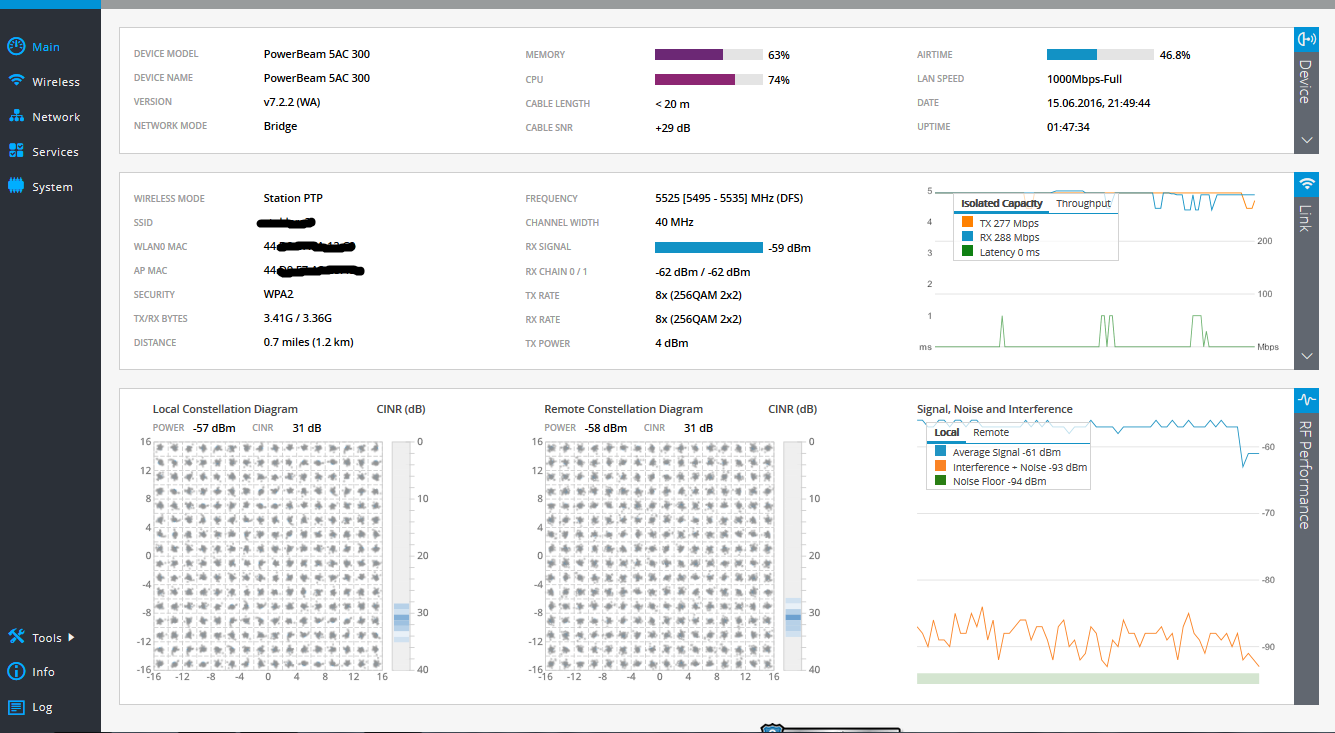

comden Posted June 15, 2016 Posted June 15, 2016 (edited) Подскажите с какими параметрами стоит поиграть. Edited June 15, 2016 by comden Вставить ник Quote
rdc Posted June 15, 2016 Posted June 15, 2016 а чего нужно добиться? на вид всё почти хорошо Вставить ник Quote
dronis3 Posted June 15, 2016 Posted June 15, 2016 При 20 мгц ширине канала какая скорость была на спид тесте и потом на 40мгц ширине какая скорость была на спид тесте? Вставить ник Quote
comden Posted June 15, 2016 Posted June 15, 2016 а чего нужно добиться? на вид всё почти хорошо Ну по тарифу у меня 200Мбит. И IP-TV. грубо чистых 210Мбит Вставить ник Quote
rdc Posted June 15, 2016 Posted June 15, 2016 speedtest.net показывает заявленные цифры? если да - цель достигнута Вставить ник Quote
dronis3 Posted June 15, 2016 Posted June 15, 2016 (edited) Покажи скрины, млин интересно глянуть что там показывает, экспериментаторы... Edited June 15, 2016 by dronis3 Вставить ник Quote
comden Posted June 15, 2016 Posted June 15, 2016 При 20 мгц ширине канала какая скорость была на спид тесте и потом на 40мгц ширине какая скорость была на спид тесте? Не пробовал еще не дошел до 20. Сейчас с 80 перешел 40 ведет скорость себя более синхронее а то плавала и ТВ квадратило часто.Скорость спидтест не гоняю тупо с торрентов ползет прием и отдача 16 Мб. Вставить ник Quote
