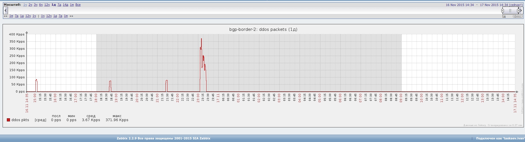

snvoronkov Posted November 17, 2015 Posted November 17, 2015 Наверное действительно - я твой провайдер канал шатал! Тоже такое впечатление сложилось. За вчера только прилетело две атаки по 500-700 kpps. Причем летело в первый раз TCP фрагментами где-то с полчаса, второй - UDP фрагментами примерно полтора часа. Летело сразу в несколько IP сетей. Вставить ник Quote
