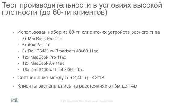

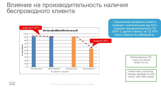

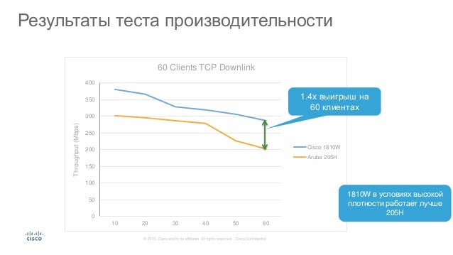

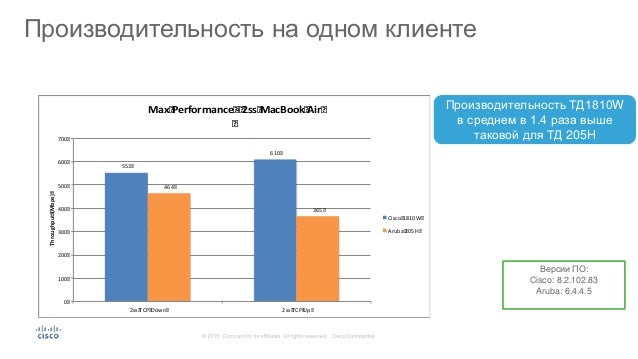

sfstudio Posted November 28, 2017 Author Posted November 28, 2017 Инновации-инновации. Тьфу, всего-то уровень понизили, зато как звучит: "создаёт соты достаточно малого размера". =)))) Цитирую: Цитата 135. Результаты роуминг теста 0 25 50 75 100 Samsung S5 iPhone 6 iPad Air Процент совершенных роумингов Cisco Aruba На инфраструктуре Cisco все три клиента суммарно совершили роуминг в 92% возможных случаев Для инфраструктуры Aruba аналогичный показатель составил 37.5% 136. В чем причина подобного различия? 137. Сравнение зон покрытия в диапазоне 5ГГц Алгоритм Cisco RRM создает соты достаточно малого размера, чтобы помочь клиентам принять правильное решение 1810W Power Level: 5 dBm = Low Благодаря высокой мощности инфраструктура Aruba создает у клиентов иллюзию достаточности покрытия на значительных удалениях от точек доступа AP 205H Power Level : 21 dBm = High 3800 Power Level : 5 dBm = Low AP 325 Power Level : 22.5 dBm = High Adaptive Radio Management 138. Сравнение зон покрытия в диапазоне 2.4ГГц 1810W Power Level : 2 dBm = Low AP 205H Power Level:22.5 dBm = High 3800 Power Level : 5 dBm = Low AP 325 Power Level : 3.5 dBm = Low Алгоритм Cisco RRM создает соты достаточно малого размера, чтобы помочь клиентам принять правильное решение Благодаря высокой мощности инфраструктура Aruba создает у клиентов иллюзию достаточности покрытия на значительных удалениях от точек доступа Вот так надо маркетологам работать. =)))))) Статья называется: "инновации CISCO бла, бла, бла...". =) Вставить ник Quote
