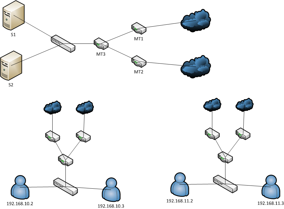

stas_k Posted August 11, 2015 Posted August 11, 2015 Люди добрые, расскажите как правильно обеспечивается отказоустойчивость сетей, объединенных через VPN. На данный момент имеем такую схему: 1. Имеется два VPN-сервера (Mikrotik, SSTP) на разных провайдерах. 2. Эти серверы включены в один коммутатор LAN-портами и оба имеют равнозначный доступ к бизнес-серверам 3. Каждый филиал поднимает по одному тоннелю к каждому серверу с разных провайдеров. х.з. я считаю что у вас один mikrotik лишний. :) в головном офисе ставим один микротик нормальный маршрутизатор, порт LAN в офис, порт WAN1 в одного провайдера, WAN2 в другого. соответственно из удаленных офисов коннектим всего один тунель vpn через того провайдера который "ближе"\дешевле\быстрее\свободнее (выбрать нужное). если один из провайдеров "падает" vpn тунели автоматически прозрачно переконнекчиваются на\через второго провайдера. со стороны офиса один default gateway, резервирование и loadbalance между провайдерами. Вставить ник Quote

Saab95 Posted August 12, 2015 Posted August 12, 2015 х.з. я считаю что у вас один mikrotik лишний. :) в головном офисе ставим один микротик нормальный маршрутизатор, порт LAN в офис, порт WAN1 в одного провайдера, WAN2 в другого. соответственно из удаленных офисов коннектим всего один тунель vpn через того провайдера который "ближе"\дешевле\быстрее\свободнее (выбрать нужное). если один из провайдеров "падает" vpn тунели автоматически прозрачно переконнекчиваются на\через второго провайдера. со стороны офиса один default gateway, резервирование и loadbalance между провайдерами. Опять скрипты? А если провайдер не совсем отключиться, как определять это состояние? Я приложил картинку как надо делать правильно: В центре 2 микротика, каждый подключен к своему провайдеру. Так же есть третий микротик, к которому подключены 2 и коммутатор с внутренней сетью. В офисе 2 микротика, каждый подключен к своему провайдеру. Третий микротик собирает с них данные и передает во внутреннюю сеть офиса. В каждом офисе своя уникальная подсеть. Управление туннелями либо все работают параллельно, либо один основной второй резервный. Делается это с центрального микротика путем изменении глобальной метрики OSPF, при этом трогать интерфейсы по отдельности не требуется. Все работает полностью автоматически и без каких-то либо проблем. Вставить ник Quote
stas_k Posted August 12, 2015 Posted August 12, 2015 Опять скрипты? А если провайдер не совсем отключиться, как определять это состояние? Не совсем отключится - это как? в твоей картинке какую роль выполняют мт1 и мт2, видимо медиаконвертеры? мт3 сам не в состоянии? процессора не хватает на столь сложную задачу? Вставить ник Quote
devi11 Posted August 12, 2015 Author Posted August 12, 2015 Я приложил картинку как надо делать правильно: А я не понимаю, зачем нужен MT3 в офисе. Между MT1/MT2 и MT3 изолированная сеть? Вставить ник Quote
Saab95 Posted August 12, 2015 Posted August 12, 2015 Не совсем отключится - это как? 1. Потери пакетов. 2. Потеря доступа до части ресурсов. 3. Кратковременные отключения. 4. Уменьшение скорости. в твоей картинке какую роль выполняют мт1 и мт2, видимо медиаконвертеры? мт3 сам не в состоянии? процессора не хватает на столь сложную задачу? Нет это 3 микротика. МТ1 - имеет дефолтный маршрут в сторону своего интернет провайдера и PPP сервер. MT2 - имеет дефолтный маршрут в сторону своего интернет провайдера и PPP сервер. MT3 - работает по OSPF и никаких маршрутов статикой не указано, имеет прямую связь с MT1 и MT2, со стороны коммутатора указана сеть, по которой идет связь с серверами. На серверах должен быть указан маршрут статикой в сторону этого микротика по направлению используемых в удаленных офисах подсетей. Тут дело не в процессоре, а в работе протокола. Просто так на одном устройстве нельзя сделать что бы данные по каждому провайдеру уходили через свои каналы, нужно прибегать к маркировкам и прочим не нужным вещам. На 3 устройствах просто ничего не нужно, так же не нужно отслеживание соединений, поэтому легко можно передавать гигабиты трафика. А я не понимаю, зачем нужен MT3 в офисе. Между MT1/MT2 и MT3 изолированная сеть? MT1 держит связь с первым устройством в центре, MT2 со вторым. MT3 по изолированным подсетям имеет связь с первыми двумя микротиками, а на порту в сторону компьютеров офиса установлена уникальная подсеть /24 например. При этом в каждом офисе подсеть своя и на серверах конторы в центре все потребители видятся по этим адресам. Если нужен доступ в интернет, то он должен идти так же через центральное оборудование, а не сливаться через местного оператора - так будет более высокая отказоустойчивость и можно производить сразу проверку на вирусы, фильтрацию и т.п. Вставить ник Quote

devi11 Posted August 14, 2015 Author Posted August 14, 2015 MT1 держит связь с первым устройством в центре, MT2 со вторым. MT3 по изолированным подсетям имеет связь с первыми двумя микротиками, а на порту в сторону компьютеров офиса установлена уникальная подсеть /24 например. При этом в каждом офисе подсеть своя и на серверах конторы в центре все потребители видятся по этим адресам. Эта схема пока лучшее из всего, что тут наобсуждали. MT1, MT2 - VPN-сервера. MT3 - роутер. Вы ведь это имели в виду? А если на MT1 и МТ2 не включена OSPF, как МТ3 поймет, что подсеть 192.168.125.0/24 принадлежит филиалу доступна через МТ1, например, а не МТ2? Вставить ник Quote
Saab95 Posted August 14, 2015 Posted August 14, 2015 Эта схема пока лучшее из всего, что тут наобсуждали. MT1, MT2 - VPN-сервера. MT3 - роутер. Вы ведь это имели в виду? А если на MT1 и МТ2 не включена OSPF, как МТ3 поймет, что подсеть 192.168.125.0/24 принадлежит филиалу доступна через МТ1, например, а не МТ2? Если не включен OSPF то и работать не будет. Вставить ник Quote
