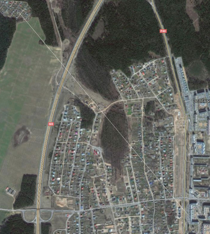

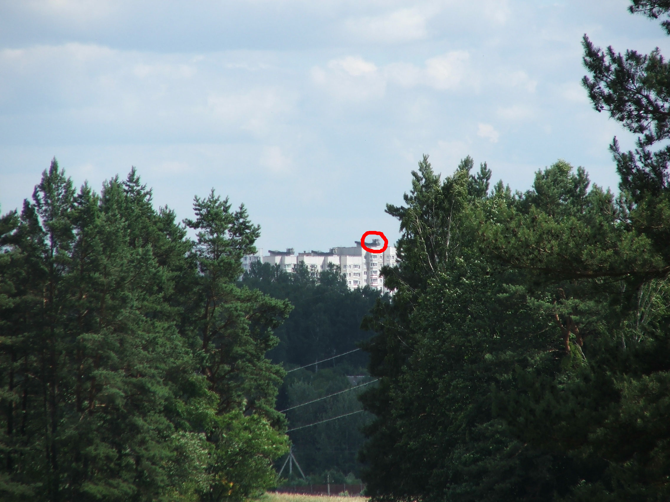

Parrot Posted July 2, 2015 Posted July 2, 2015 (edited) Небольшая предыстория. Построил дом на дачном участке, озаботился нормальным интернетом. Полгода жил на 3G, поставив USB свисток в фокус спутниковой тарелки на 2-м нежилом, пока, этаже. Имел -60 Дб сигнала при -99 на первом без тарелки. НО, анлимов нет, пинги ужасные… Попался мне на глаза небезызвестный краснодарский wi-fi форум, после прочтения которого я решился на тесты, а после удачных тестов, на установку wi-fi линка. Поставил, чуть пару раз не рухнул с крыши, но получил 18 Мбит в дуплексе при NLOS через верхушку леса (tp-link точки + 27 дби антенны). Счастье!!! Прошёл год, в посёлке, откуда я брал инет, построили новый квартал, который (о ЧУДО!!!) был виден мне напрямую через небольшую прогалину в лесу (см карту и фото). Уж не знаю, чьё это провидение, но мой дом единственный, который попал в LOS!!! И вот 3-й год использую мост на 2,9 км на 2-х Nanobridge M2. После первоначальной установки было всего 30 мбит в симплексе, и пришлось немало попотеть с чтением форумов и настройкой. AirMAX выкл, по частотам вниз, агрегация на 8000… и пр. Итого – сейчас имею 40 мбит на down и 55 на up (есть небольшой перекос по поляризациям). Да, «жарю» на 40 Мгц канале и 20 Дби мощи. Но никого кроме меня нет в этой дикой округе, да и в том самом ближайшем посёлке я единственный, тянущий инет таким образом. Меня как бы всё устраивает, НО – я потиху стал (не провайдером, нет) снабженцем интернета для некоторых страждущих инета соседей (шаринг им нужен, понимаешЬ, и соцсети для детей). Их сейчас уже 4 штуки. А ввиду того, что тарифы у провайдера 100 Мбит, и желающие присосаться прибавляются, стал вопрос о расширении пропускной способности канала. Так вот сейчас, собственно, ВОПРОС. Спасёт ли меня установка чего-ть ДРУГОГО? Например, хвалёных slv700 камбиумов ePMP 1000, или ubiquity PowerBeam каких-ть? Saab95 прошу не беспокоить микротиками, ибо с ними у меня просто не срослось (хоть и стоит у меня дома головным машрутизатором 2011UAS-2HnD-IN, МЕГАштука, рулит всем трафиком и не только). Я просто «не умею их готовить» (результаты в 3-х случаях установки SXT и RF Elements StationBox XL были отвратительными) . Или в моих условиях (см фото и приложенные скрины) ждать больше уже кощунство? Бюджет – максимум 300 у.е. на обе точки. Да, пинг, ПИНГ – важен. Сейчас у меня 3 мс до рабочего роутера, который в 5 хопах от меня (там тоже 100 мбит тариф). Танки разные нужны (в них 27 мс)… P.S. от 17.07.2015 - смотри результаты установки Cambium ePTP Force 110 Edited July 17, 2015 by Parrot Вставить ник Quote

NewUse Posted July 2, 2015 Posted July 2, 2015 Предлагать релейку 24 Ггц для данного линка это стрелять из пушки по воробьям. Тем более релейке нужен полный Френель, если даже она поначалу подымется на этом линке, то пройдет дождь, намокнет листва и релейка поплывет. И стоит AF24 немало. Я мог бы предположить , что можно пробовать AF5X, но IMHO для данного линка (по причине NearLOS )и этот девайс не в тему. На фото посмотрите, для 24 ГГц это точно полный LOS, а вот по поводу 5 я ручаться не буду. Под вашу задачу это самое дешевое что есть. Оно все таки TDMA. Весь остальной пуллинговый вайфай без чистой первой зоны френеля работать быстро не будет. По фото не очевидно, LOS там или NLOS для 5ГГц, нужны точные замеры. Вставить ник Quote

slv700 Posted July 2, 2015 Posted July 2, 2015 По фото не очевидно, LOS там или NLOS для 5ГГц, нужны точные замеры. Да визуально по фотке видно, что закрыт Френель в 5 ГГц и тем более в 2.4 Ггц. Для Камбиум такая степень перекрытия Френеля не критична. Не понимаю почему они тогда 2300 или 2500 2600 не делают. Все равно бы покупали. Выполняют требования FCC, ETSI. От убнт также требуют убрать эти частоты и, в частности, Compliance test. Вставить ник Quote

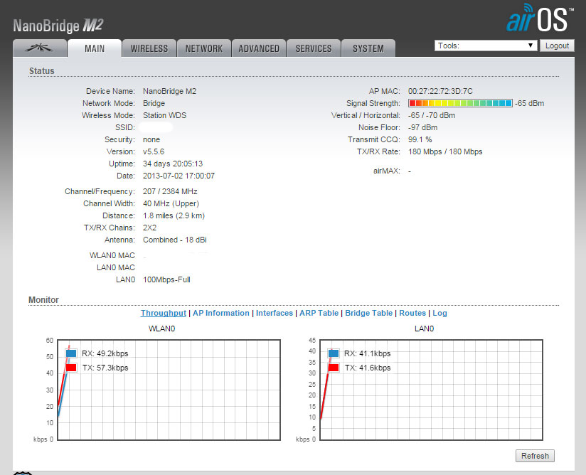

kosmich7 Posted July 3, 2015 Posted July 3, 2015 И вот 3-й год использую мост на 2,9 км на 2-х Nanobridge M2. Итого – сейчас имею 40 мбит на down и 55 на up Работает - не тронь ! Подождите еще годик, железо из строя иногда выходит, железо новое выходит, глядиш и что то интересное за разумные деньги появится. За 300$ можно в притык обновить линк на ubnt AC серии, или взять бимы, прирост скорости и пакетной производительности будет. хоть и стоит у меня дома головным машрутизатором 2011UAS-2HnD-IN, МЕГАштука, рулит всем трафиком и не только Вот и рулите им дальше, 100Мбит вам ни к чему. Для шаринга, соцсетей, мегабита за глаза, подумайте в эту сторону."Шара" объёма не имеет ;) Да, ещё надо разобраться, почему, такая низкая модуляция, при Вашем уровне сигнала и шума должно было подняться 240, если не все 300. Вероятней всего поляризации зажаты с обеих сторон. Берите два ePMP Force 110 на 5 ггц. Получит порядка 140 мегабит живого трафика в 40 мгц полосы. Пинг будет 2-3 мсек. То есть сможете полностью утилизировать 100 мегабитный порт интернета. С оговоркой, пакетная производительность зависит от погоды на марсе, и потолок 25Кппс который на реальных линках еще никто не видел. Вставить ник Quote

kosmich7 Posted July 3, 2015 Posted July 3, 2015 Микротик и Камбиум точно вытянут в данных условиях 100+. Камбиум будет однозначно лучше и проще и 100% выдаст желаемый результат. На реальных с Камбиум линках slv700 уже показал свою "состоятельность". То что убнт не тянет даже 50М в 40 Мгц в этих условиях это понятно и предсказуемо. Глаза открой, буквы, цифры в слух читай. Итого – сейчас имею 40 мбит на down и 55 на up Вставить ник Quote
slv700 Posted July 3, 2015 Posted July 3, 2015 На реальных с Камбиум линках slv700 уже показал свою "состоятельность". Опять за свою старую песню взялся? Глаза открой, буквы, цифры в слух читай. Хотя бы имей выдержку потерпеть пять минут пока текст редактируется. И какая разница 55 или 50 М? Это по любому полный отстой. Вставить ник Quote
