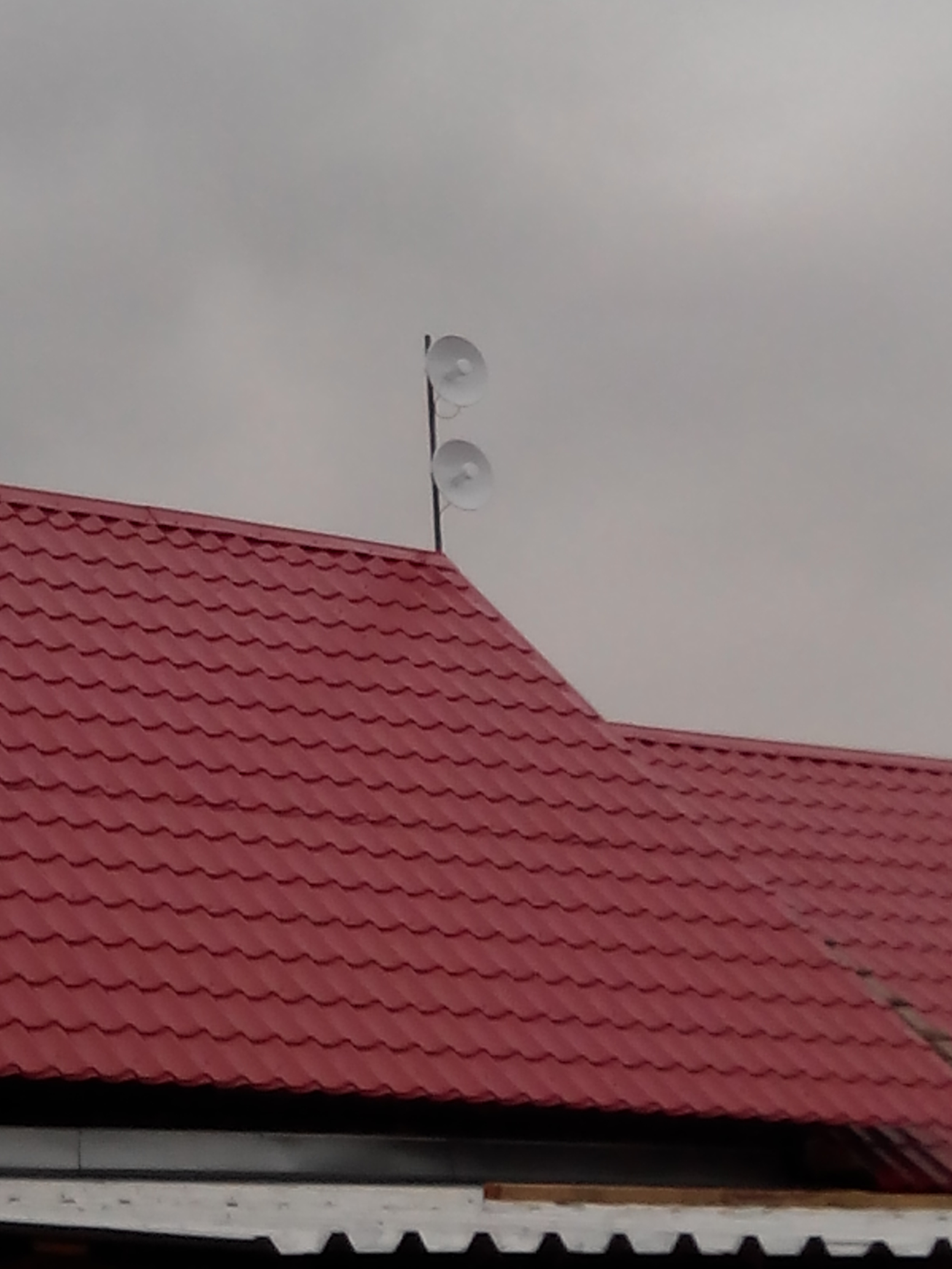

stefbarinov Posted June 5, 2015 Posted June 5, 2015 Всем привет! Ребят, подскажите, если на один шест повешу 2 нанобима м2-400, направленные на одну базу,будут ли они создавать друг другу помехи? До этого висел один нанобим, инет приходил на 2 дома, а теперь каждый дом захотел себе по антенне. Прошу поделиться опытом тех, кто уже устанавливал таким образом.Все заранее спасибо за ответ. Вставить ник Quote

slv700 Posted June 5, 2015 Posted June 5, 2015 Всем привет! Ребят, подскажите, если на один шест повешу 2 нанобима м2-400, направленные на одну базу,будут ли они создавать друг другу помехи? До этого висел один нанобим, инет приходил на 2 дома, а теперь каждый дом захотел себе по антенне. Прошу поделиться опытом тех, кто уже устанавливал таким образом.Все заранее спасибо за ответ. Выбирайте провайдера у которого раздача TDMA. Тогда два СПЕ на одной мачте( трубе) , подключенные к одной базе , будут работать в разных тайм слотах и не будет мешать друг другу. Убнт - не TDMA. Вставить ник Quote

Samgabial Posted June 5, 2015 Posted June 5, 2015 (edited) Поллинг ubnt, конечно, не TDMA, но часть проблем все-таки решает. У нас есть в одном месте такая инсталляция. На АР, к которой подключены эти два СРЕ, всего 25 абонов; тарифы 2/1 и 4/1 Мбит/с. Возможно наш случай это исключение, но параллельная работа нормальная, онлайн-видео 720р воспроизводится, голос не проверяли. Повесили так потому, что обзор с соседнего дома полностью закрывали деревья. От CPE до второго дома кинули воздушку. Свитч на чердаке ставить было не вариант - нет гарантии стабильного питания, поэтому решили проверить такую схему. Работает уже год. Edited June 5, 2015 by Samgabial Вставить ник Quote

Saab95 Posted June 5, 2015 Posted June 5, 2015 P.S. По существу вопроса - чем же так плох TDMA "от Ubiquiti" - вы что-то имеете сказать? Тут вопрос другого плана - оборудование фонит, когда вешают 2 антенны рядом, то в момент передачи одной, вторая принимает ее сигнал. Соответственно если одну настроить как базу, а вторую как клиента и запустить скан, то они друг друга увидят с уровнями под -30. Такие уровни довольно высокие и требуется провести мероприятия по соблюдению норм ЧТП, то есть разнести их на мачте, перевесить на разные мачты, на другую сторону дома, ниже уровня крыши и т.п. Если этого не сделать, то со временем приемники устройств могут выйти из строя в следствии перегрузки входных каскадов. Применительно к передачи данных тоже есть проблемы. Никакого TDMA у убнт нет. Настоящий TDMA предоставляет определенные таймслоты, а именно: 1. Данные о начале таймслота на передачу, по которым приемники синхронизируются. 2. Блок данных. 3. Промежуток, защитный интервал между передачей и приемом данных. 4. Посылки от абонентов в пределах выделенного времени. 5. Промежуток, защитный интервал по завершению приема данных от абонентов. 6. Блок регистраций с применением случайного доступа. 7. Завершение таймслота. Сам таймслот не обязательно должен иметь всегда постоянную длину, повторяться с определенным периодом времени, может нарушаться длительность защитных интервалов и т.п. Все будет работать, если нет помех от других устройств или не требуется синхронизация. Теперь смотрим что есть у убнт: 1. Блок данных с синхронизацией по факту передачи. 2. Посылки от абонентов. То есть вообще ничего нет. Если у настоящего TDMA в пункте 6 происходит регистрация новых абонентских устройств в сети, пока они не зарегистрированы, то не могут передавать данные, пока не получат сигнал о начале времени отправки запросов на регистрацию. Если абонентских станций много, то они могут одновременно отправить запросы и БС их не получит из-за наложения сигналов, тогда АС повторно начнут делать запросы на регистрацию. УБНТ все по другому делает - там что запросы на регистрацию, что данные от абонентов, все идут в одной куче, соответственно велик риск потери данных. Поэтому если одно из ваших устройств по какой-то причине потеряет связь с БС, то второе будет иметь проблемы от помех первого, и может так же отключиться от сети, после начнутся так называемые качели, когда оба устройства поочередно переподключаются. Вставить ник Quote
xabarov Posted June 6, 2015 Posted June 6, 2015 У нас есть в одном месте такая инсталляция. На АР, к которой подключены эти два СРЕ, всего 25 абонов; тарифы 2/1 и 4/1 Мбит/с. Возможно наш случай это исключение, но параллельная работа нормальная, онлайн-видео 720р воспроизводится, голос не проверяли. У нас полно таких инсталляций - в советское время в деревнях строили дома на двух хозяев и клиентов приходится иногда подключать таким образом (две точки на одной трубе). Работают нормально и часто видим, как оба клиента одновременно выкачивают свой тариф. Хотя сначала тоже боялись так подключать и всем ставили двухпортовые наносы М-серии. Но потом начались проблемы с выключением блока питания у одного и второй оставался без инета. Начали подключать раздельно и никаких проблем не выявили - ставим на одну трубу наносы/локо/схт/пропеллеры. - не более как наглый обман менеджеров Ubiquiti? Скорее это можно назвать завышенными характеристиками. На самом деле AirMax работает лучше, чем обычный N-стандарт. Но хуже, чем у конкурентов. Вставить ник Quote

Alex-Pilot Posted June 6, 2015 Posted June 6, 2015 Всем привет! Ребят, подскажите, если на один шест повешу 2 нанобима м2-400, направленные на одну базу,будут ли они создавать друг другу помехи? До этого висел один нанобим, инет приходил на 2 дома, а теперь каждый дом захотел себе по антенне. Прошу поделиться опытом тех, кто уже устанавливал таким образом.Все заранее спасибо за ответ. Помехи друг другу создавать не будут. У самого два рядом висящих Повербриджа М5 (расстояние между ними около 10м, но разные клиенты) работают без проблем (направлены на один сектор с Рокет М5) Полоса 20 МГц, CCQ 99.8%. Услуги интернет и телефоны. Вставить ник Quote
