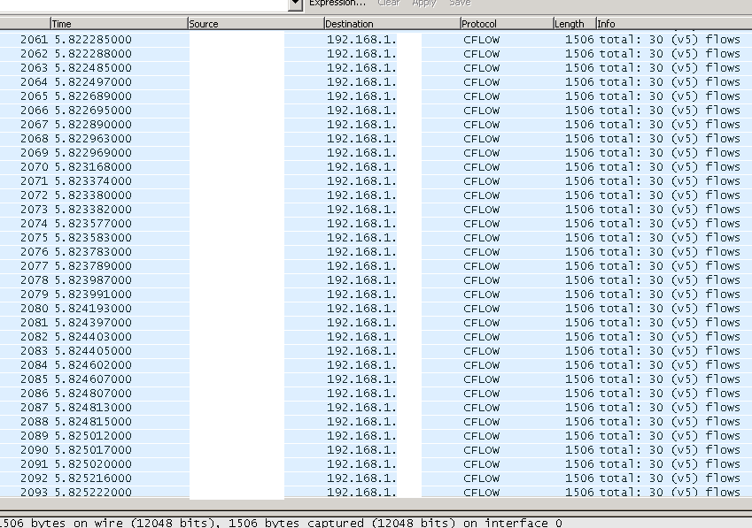

На SE100, еслид вруг решите будьте осторожны.. не работает экспорт нетфлоу, вернее работает но при этом ломает всё остальное.

С чего это он не работает. А мужики то и не знают...
Сыпать-то он сыпит- но при этмо отваливаюся пакеты с флагом фрагментации, и влоги забиваюся тоннами сообщений вида
Mar 19 12:01:32: %CHUNK-3-ERR: chunk header un-initialized, daemon (null), pid 280
Mar 19 12:01:42: %CHUNK-3-ERR: chunk header un-initialized, daemon (null), pid 280
Mar 19 13:07:40: %CHUNK-3-ERR: chunk header un-initialized, daemon (null), pid 280
И так на 2 брасах.Пытаюсь от поставщика добится исправления. Но пока глухо
[local]SE100-1#show log | include %CHUNK-3-ERR:
[local]SE100-1#
[local]SE100-2#show log | include %CHUNK
[local]SE100-2#
[local]SE100-3#show log | include %CHUNK
[local]SE100-3#
Гмы.. А софт у Вас какой?
У нас просто стабильно воспроизводится на 2 брасах. Сейчас софт
SEOS-12.1.1.9p1-Release
Интегратор и он же поставщик сказал что типа тиккет в эрксоне заведён,присылали свежую прошивку. Но не помогло.
Можно ли на Вашу конфигурацию нетфлоу глянуть?
