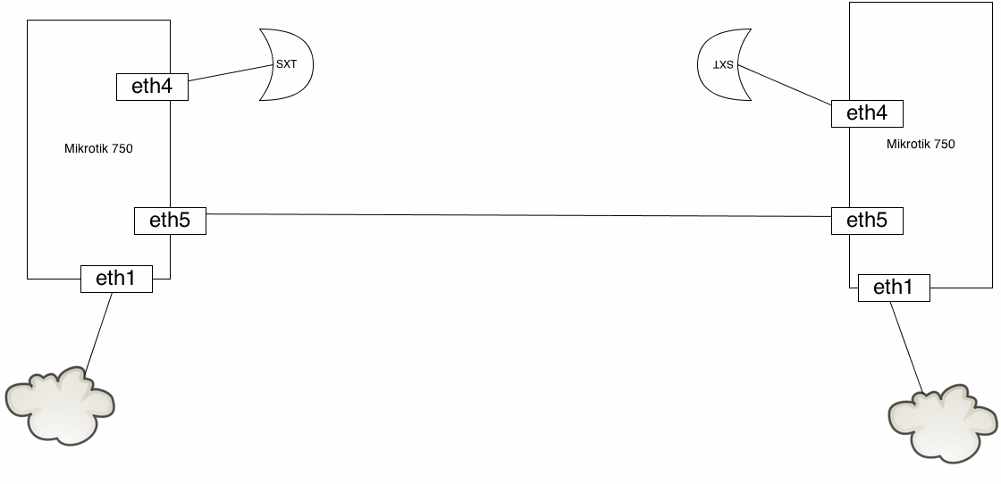

  12. День добрый! Хочу поднять тему. Схема практически как у ТС, но вместо одного из радиопролетов используется АОЛС. Сторона А (головной узел): RB750 Порт 1 - UpLink - на вход подается тегированный трафик Порт 2 - АОЛС Порт 3 - SXTG Порты 2 и 3 находятся в бондинге Порт 1 и бондинг находятся в бридже (bridge_main) -------------------------------------- SXTG - радиопорт и лан порты в бридже ====================================== Сторона B (удаленный узел): RB750 Порт 1 - выход на коммутатор для раздачи клиентам Порт 2 - АОЛС Порт 3 - SXTG Порты 2 и 3 находятся в бондинге Порт 1 и бондинг находятся в бридже (bridge_main). -------------------------------------- SXTG - радиопорт и лан порты в бридже ========================================== На всех mikrotik-ах создан vlan управления (vlanid=10) и добавлен в отдельный бридж (bridge_service) На этом бридже прописан IP для управления. Проблема следующая: радиолинк (в силу различных непреодолимых причин) должен включаться только на время отсутствия линка на АОЛС-е. Но в случаем когда радиолинка нет - отсутсвует доступ по управляющему влану на удаленный SXTG. Помогите решить проблему.
  13. Добрый день. Как реализовывали схему с резервом через радио на микротиках? Есть пара Mikrotik RB750 и два Mikrotik SXT G-2HnD. Основной линк работает через оптический кабель(порты eth5 ). В случ. его обрыва необходимо включить радио в автоматическом режиме. Особенность(сложность) в том что радио должно "светить" ТОЛЬКО в случ. отсутствия основного линка. Поэтому простого включения RSTP на бридже здесь не достаточно(в этом случ. радио "светит" постоянно). Порты 5,4,1 объединены в общий бридж. Скрипт вкл./выкл. wlan на SXT работает. Загвоздка с основным алгоритмом проверки основного линка и включение резерва. Помогите народ советом.
