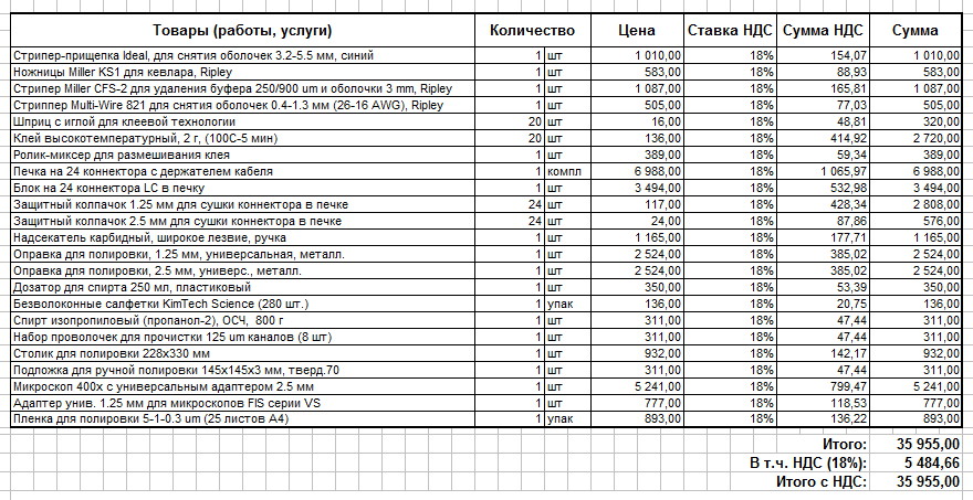

По незнанию сути вопроса может показаться, что это очень трудное и чрезвычайное дорогое занятие. Однако, насколько я изучил тему, не так страшен черт.
Мне периодически звонят заказчики и просят именно вклеить коннектор, а не вварить его.
Я давно хотел приобрести набор для ручкой вклейки/полировки коннекторов, но проще было снять патчкорд и отправить на производство. И даже несколько лет назад подобрал полный набор необходимых материалов для оперативной работы так сказать. Но все никак...
Сейчас цены несколько выше, но номенклатура будет вам понятна.
Сейчас я смотрю в сторону производственной линии с большой полировальной машиной, но пока без контрольного оборудования.

Нашел сейчас предложение, около 13к$ на круг, вместе с тестовой станцией и микроскопом.
UPD Полировальные машины 2 штуки в предложении, к каждой по набору дисков.
