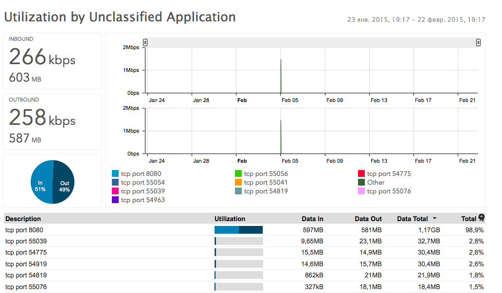

wanderer_from Posted February 21, 2015 Posted February 21, 2015 А он в каждом конкретном случае разный. Ботнет например, вирусные флуды, торренты, вконтактики, "странная непонятная хрень" и т.д. Так вот, эта самая Синефа - ботнеты, флуды и вконтактеги и странную непонятную хрень совершенно легко и непринужденно показывает на графиках с частотой дискретизации 5 секунд. Месяцами. С точностью до юзера, которые были заранее подсосаны из копропротивного AD. Не пойму отторжения, ибо цена вопроса сраные 600 баксов в месяц за гигабит, а интерпретировать может даже "начальник службы информационной безопасности" в чине майора. Он тебя не обзывал идиотом, он тебе указал на непонимание принципов функционирования сетей. :-) Нет. Он там сказал, дословно: "вы все дураки и не лечитесь, один я стою весь в белом и жабо, я мог бы написать как надо правильно жыть и слушать меня, но вы, идиоты, все равно не поймете, ибо идиоты" Вставить ник Quote

wanderer_from Posted February 22, 2015 Posted February 22, 2015 Миша, это не яма. Это археологические раскопки. А ты предлагаешь их экскаватором. Данные хранятся джва года. В упакованном виде, на манер, как это для курсов акций сделано. Срезы через пять секунд. Копай, не хочу. Я, правда, только за две недели накопил, и трафик у меня очень небольшой - ваще копейки. Но это вот так выглядит: Можно делать срезы по: UTILIZATION Sources Applications Websites Operating Systems Users Hosts Internal Hosts External QUALITY Overview NQS Availability Delay Jitter Loss Есть еще похожие системы в эти деньги, которые смогут так же? Я, честно сознаюсь, не очень пока в рынке - пытаюсь разобраться и понять. Вы тут уже почти убедили меня самого, что система никому не нужна ;) Вставить ник Quote

jab Posted February 22, 2015 Posted February 22, 2015 UTILIZATION Sources Applications Websites Operating Systems Users Hosts Internal Hosts External QUALITY Overview NQS Availability Delay Jitter Loss А теперь со всей этой херней мы попробуем взлететь. (с) анекдот Вставить ник Quote
jab Posted February 22, 2015 Posted February 22, 2015 Как? ну просто расскажите гуманитарию, чтоб отвязался :) ссылка тоже сгодится Ты это, загони туда хотя бы сотню терабайт реального трафика за месяц. И чтобы не с десяти хостов. Вставить ник Quote

pppoetest Posted February 22, 2015 Posted February 22, 2015 На больших трафиках не знаю, но до гига, сделать можно на коленке. Как? ну просто расскажите гуманитарию, чтоб отвязался :) ссылка тоже сгодится Накатать простейший скрипт-анализатор netflow, например. Полученные данные отрисовывать с поэтессами и преферансамив каком-нить cacti или zabbix'е Вставить ник Quote
wanderer_from Posted February 22, 2015 Posted February 22, 2015 Ты это, загони туда хотя бы сотню терабайт реального трафика за месяц. И чтобы не с десяти хостов. Блин. Ну не знаю где поставить :) я столько не потребляю, а норот чето очкует ставить :) На след неделе попробую, да. Циска sce такое может сделать, практически все. конечно может. Но самая дешевая юзед стоит 4200 баксов, не считая работ по обвязке и бубнов с отчетами. Накатать простейший скрипт-анализатор netflow, например. Полученные данные отрисовывать в каком-нить cacti или zabbix'е а юзеров из AD забирать пригласить таджиков? Но вариант, да. Сколько стоит накатать скрипт-анализатор? Вставить ник Quote
