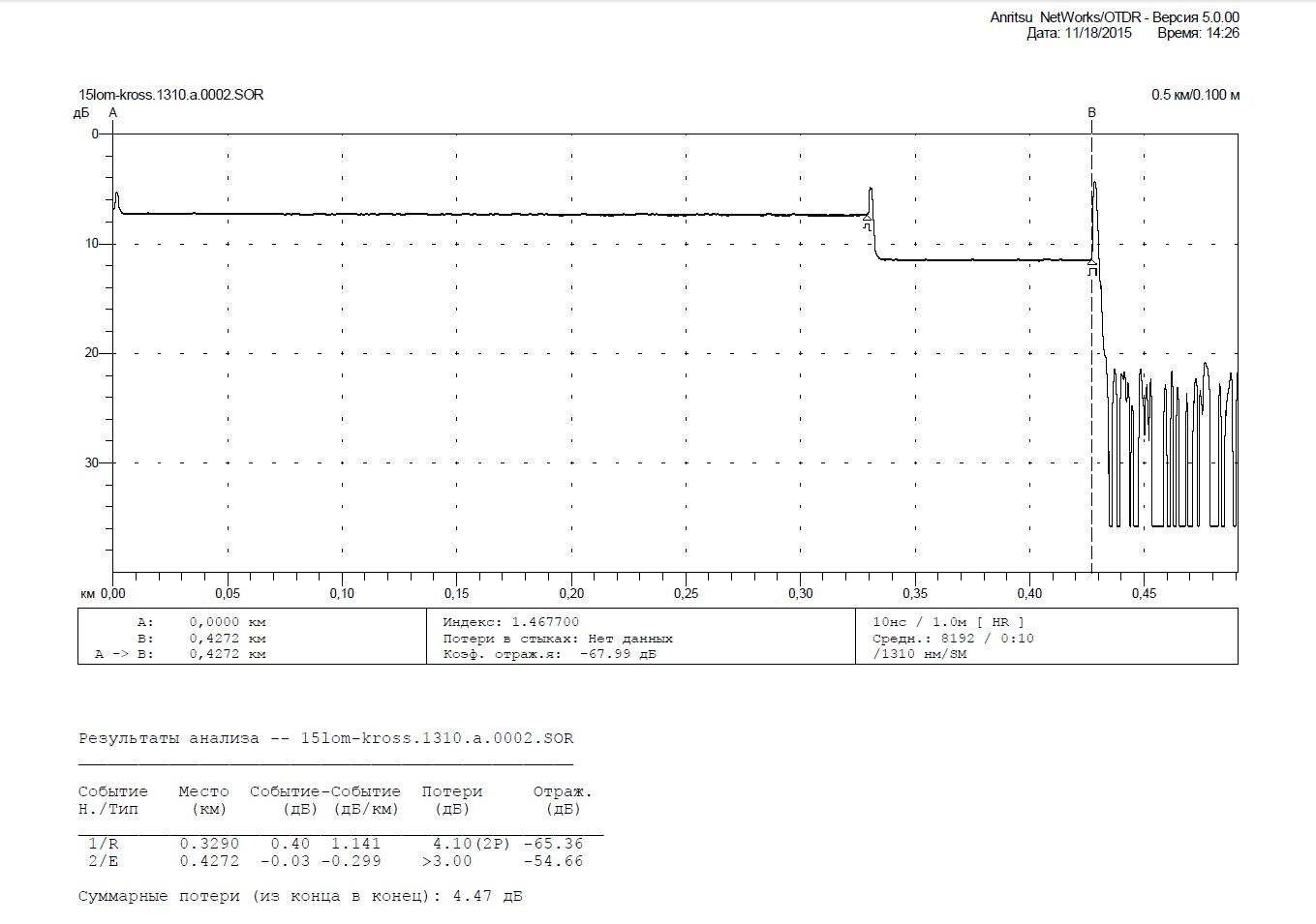

vmoroz Posted November 18, 2015 Posted November 18, 2015 Не буду открывать новой темы... Попросили измерить трассу (не подымается линк), интересное событие (на 1550 затухание еще больше 8dB), муфта на крыше, остальные 47 волокна в норме... делайте ставки что это? склоняюсь, что трещина в волокне (вот только откуда?!) ...вскрытие на следующей недели.. рефы sor: https://yadi.sk/d/6rvELA9lkYM8y Вставить ник Quote
hRUst Posted November 18, 2015 Posted November 18, 2015 Так как на событии не просто затухание, а с отражением, то скорее всего трещина. 99% в гильзе в месте сварки. Вставить ник Quote
мишаня сучков Posted November 18, 2015 Posted November 18, 2015 Молотком ***ли конкуренты по кабелю . Вставить ник Quote
