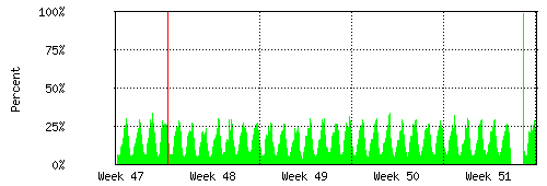

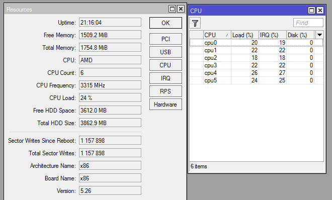

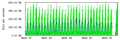

А так, у нас тазик с FX 6100 и микротиком тянет 1600 человек и 700 мбит. С шейпером, фаерволом и тому подобным. Загрузка 25-35%
