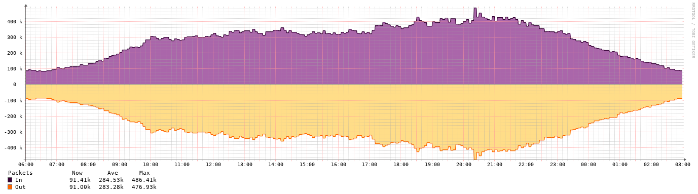

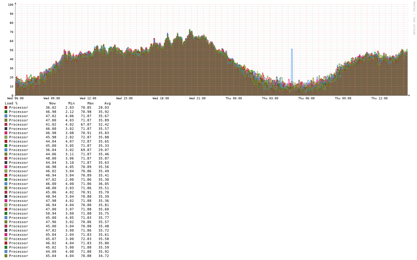

Что-то не так... Посмотрел только что на один BRAS. CCR 1036-8G-2S+. На нем вертится BGP (внутренний), Firewall & NAT, Shaper (Simple Queues), Traffic-Flow (netflow v9), radius (accounting и управление сессиями), DHCP. Вечером on-line ~1400 абонентов. Проходит около 3Гбит/с вход + 3Гбит/с выход, ~500k pps in + ~500k pps out. Тарифы от 1мбит/с до 300мбит/с. -
